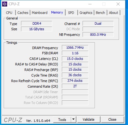

Ich habe das Programm CPU-Z installiert und die Werte meines RAMs stimmen meiner Meinung nach nicht. Ich habe einen Screenshot angehängt. Mein RAM heisst genau:
16GB Corsair Vengeance RGB PRO schwarz CMW16GX4M2C3200C16 DDR4-3200 DIMM CL16 Dual Kit
laut Tool läuft er so (Screenshot ist angehängt)
DRAM Frequency 1066.7 MHZ
CAS#Latency (CL): 15.0 clocks
RAS#to CAS#Delay (tRCD) 15 clocks
RAS#Precharge (tRP) 15 clocks
Cycle Time (tRAS) 36 clocks

Ich habe keine Ahnung was das nun aussagt, ausser das die eingestellten Werte anscheinend nicht die sind, die der RAM laut Beschreibung hat. MHZ ist mir klar, mehr ist besser aber was hat das mit den anderen Werten auf sich, wo statt 18 bei mir 15 eingestellt sind. Ist das negativ?
Und jetzt die 1 Million Euro frage, können die falschen Werte des Arbeitsspeicher in Spielen so eine Verzögerung bringen?????

Dein Lag hat wohl nichts mit dem RAM zu tun, eher mit den Emulatoren.
Wenn Du die DDR4 3200 nutzen willst, mußt Du im BIOS mal das XMP laden. Wird aber an Deinem Problem nicht viel ändern, denke ich...
Danke erstmal für deine Antwort. Ich habe den RAM im Bios auf XMP gestellt, aber es hat wirklich nix gebracht :(
