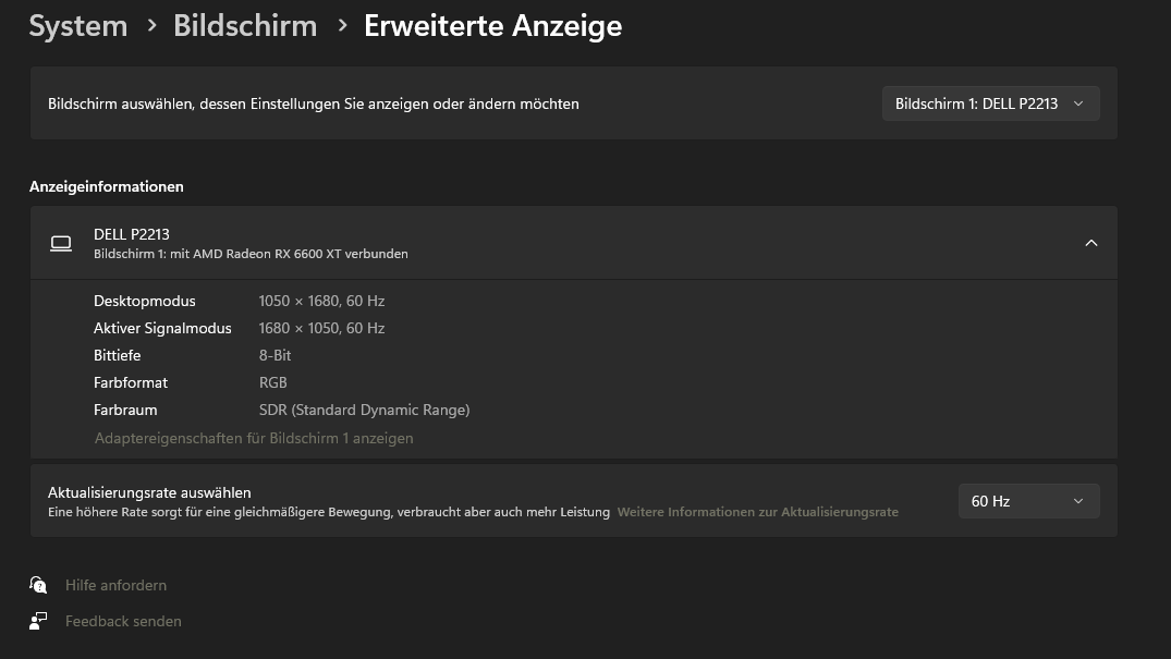

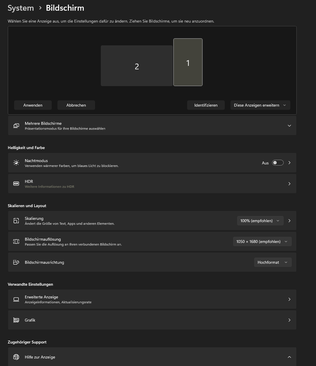

cartridge_case schrieb:
Bitte mal Screenshot der Einstellungen. Welcher Monitor ist denn Hauptmonitor?
Hauptmonitor ist der Monitor 2 mit dem Namen M27-QHD-144-C von LC-POWER
