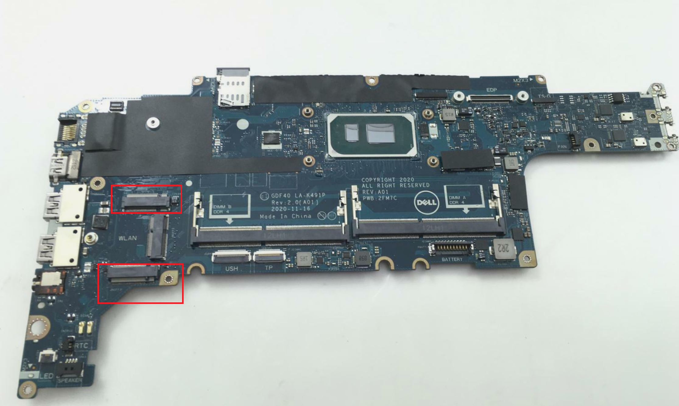

Hm sieht für mich nach mindestens zwei NVME Steckplätzen aus. Und ja, kannst die Platten tauschen, habe ich selbst erst durch, war zwar der swap von nem Dell auf nen HP aber dank Win11 kein Problem.
Der obere ist für WWAN, 3042 Key A wahrscheinlich Key B. Ob eine (entsprechend kürzere) SSD funktionieren würde, weiß ich aber nicht.

3.) @Viper1982 sieht wohl leider nur so aus wie ein Steckplatz https://www.notebookcheck.com/Dell-...-Laptop-verfehlt-Business-Krone.592767.0.html siehe unter Punkt Wartung. Mir geht es um Bilder 1TB und Dateien öfter im Zugriff über 150-500GB. Cloud, ich weiß nicht, überlege aber schon länger. Bislang hatte ich immer eine Systemplatte und Daten auf getrennten Platten, alternative wäre ein Misch (Bilder auf SD-Karte und Arbeitsdateien auf der Laptop-Platte. Eine Platte dran oder ich nehme die Fritzbox 6670 als NAS, was aber m.E. alles zu langsam ist. @madmax2010 was meinst du mit langlebig für den Normaluser nach Feierabend? Zu 99% wird es ein Destop, aber der 1% möchte ich halt auch irgendwie die Daten haben.
