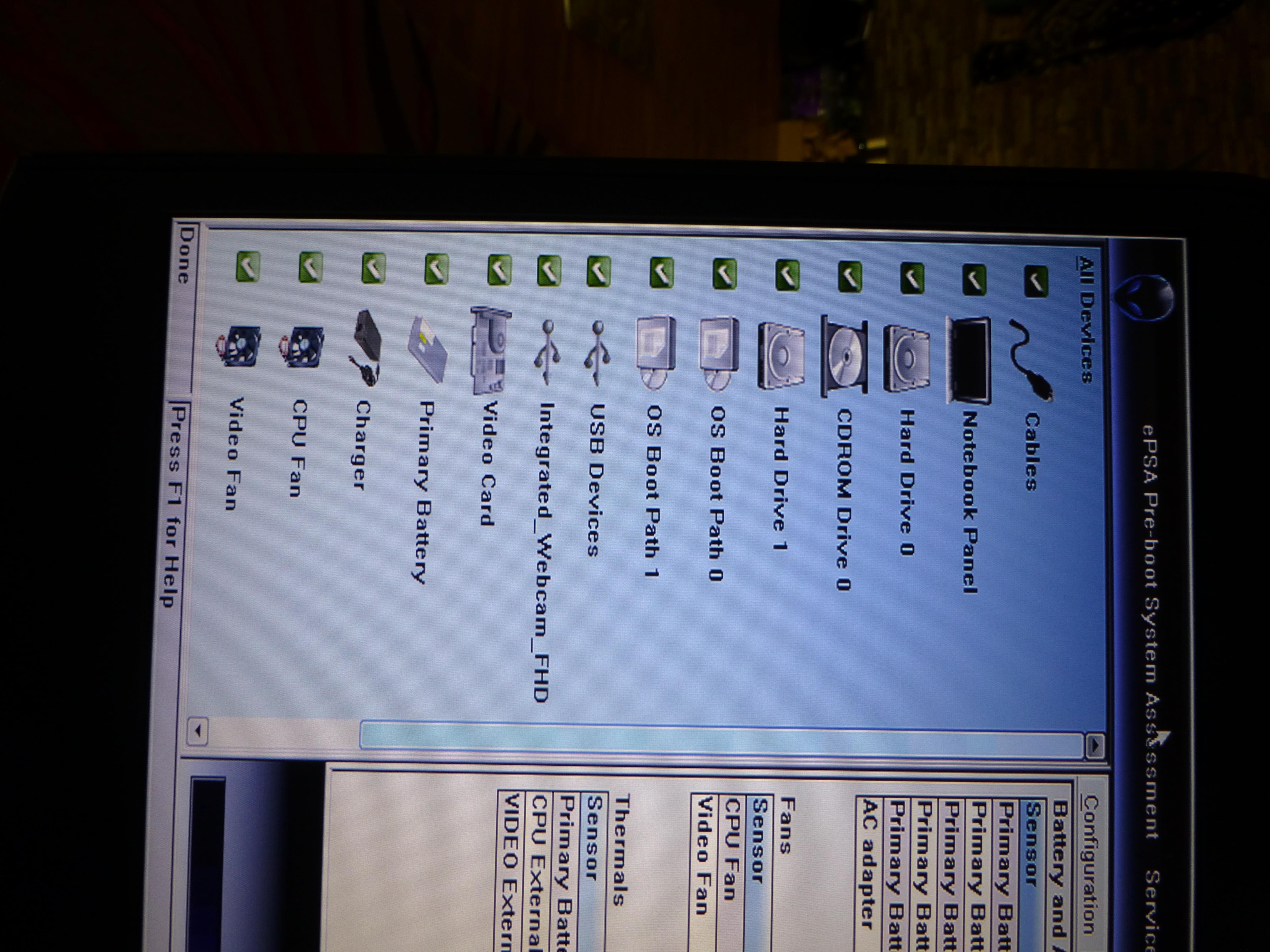

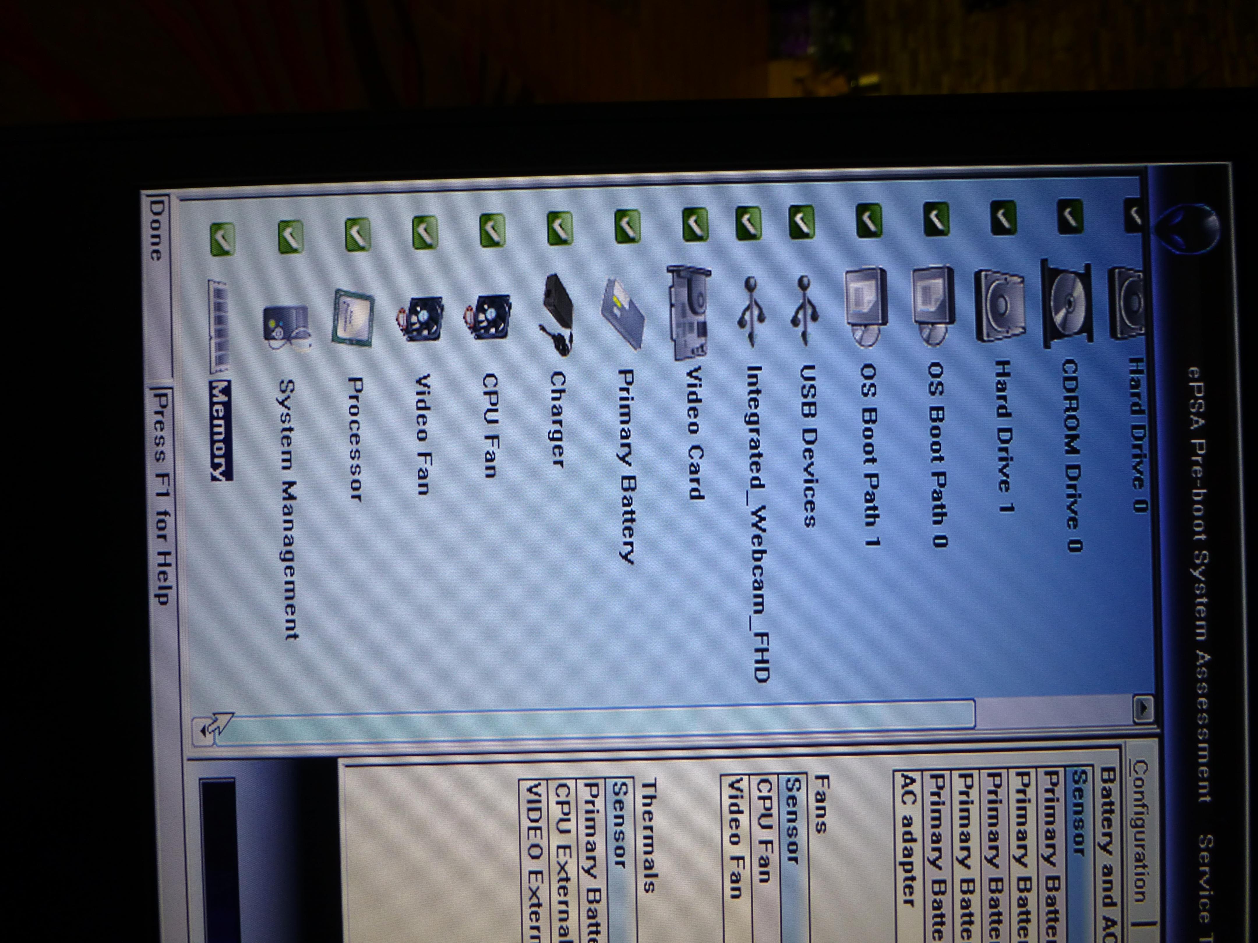

Ich habe eigentlich nur die neue Tastatur ausprobiert - also ob alle Tasten funtkionieren. Dann habe ich es ausgeschaltet - für ca. 5 - 10 Minuten. Dann wollte ich es wieder einschalten und das Gepiepse hat angefangen. Irgendwie lief es dann wieder und ich habe es auf Werkseinstellungen zurückgesetzt. Aber der Fehler blieb. Jetzt lasse ich gerade die Diagnose durchlaufen und bis jetzt hat es keinen Fehler angezeigt. Mal sehen, ob das bis zum Schluss so bleibt.

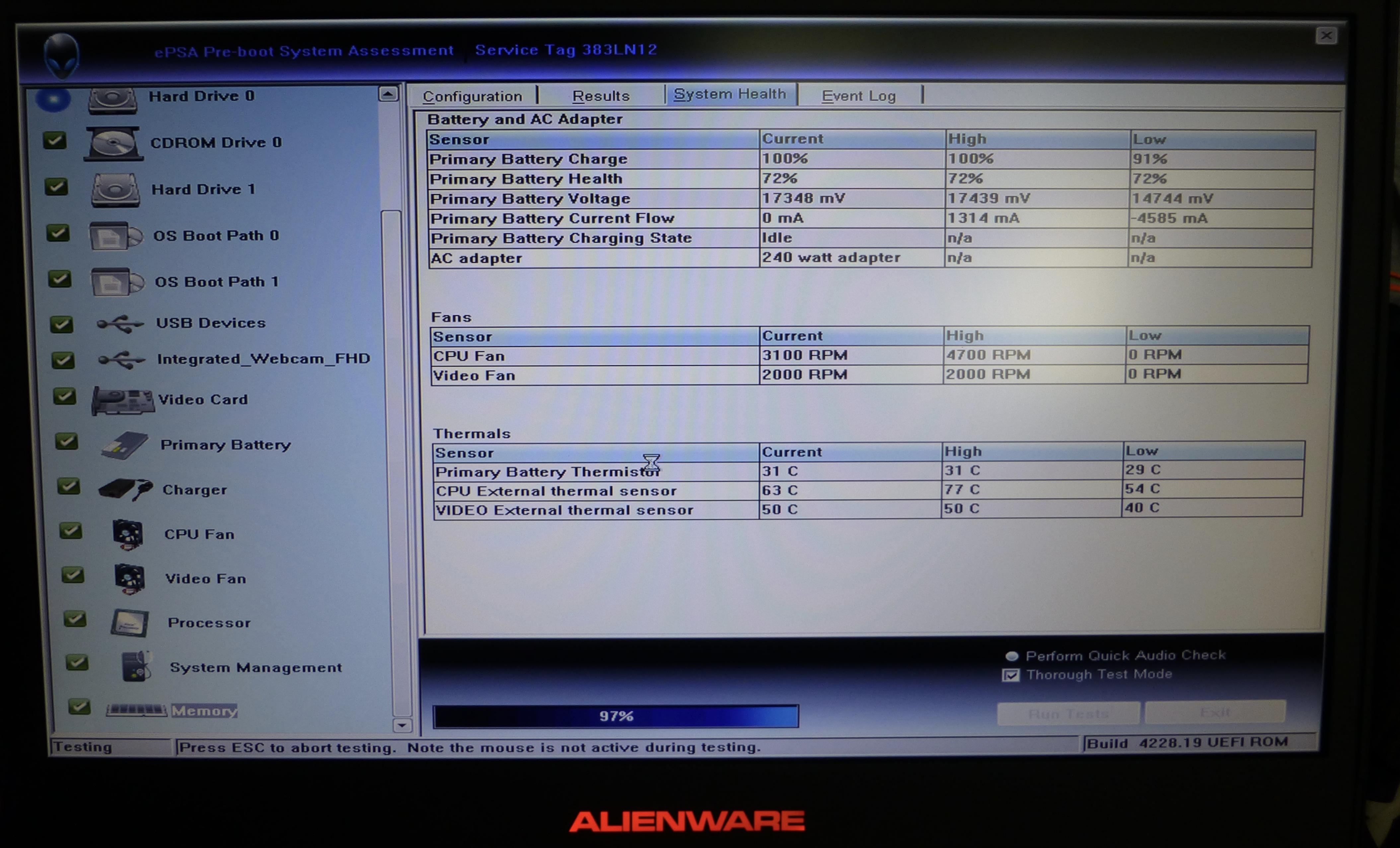

Handbuch habe ich leider keines - und was ich genau auf der Dell-Steite suchen sollte, weiß ich nicht. Die erste Diagnose hat keinen Fehler angezeigt. Jetzt läuft noch eine über ca. 30 Minuten - die ist jetzt bei 97% - mal sehen, ob da noch was brauchbares aufscheint.

Ist noch immer nicht fertig - steht noch immer bei 97% :(

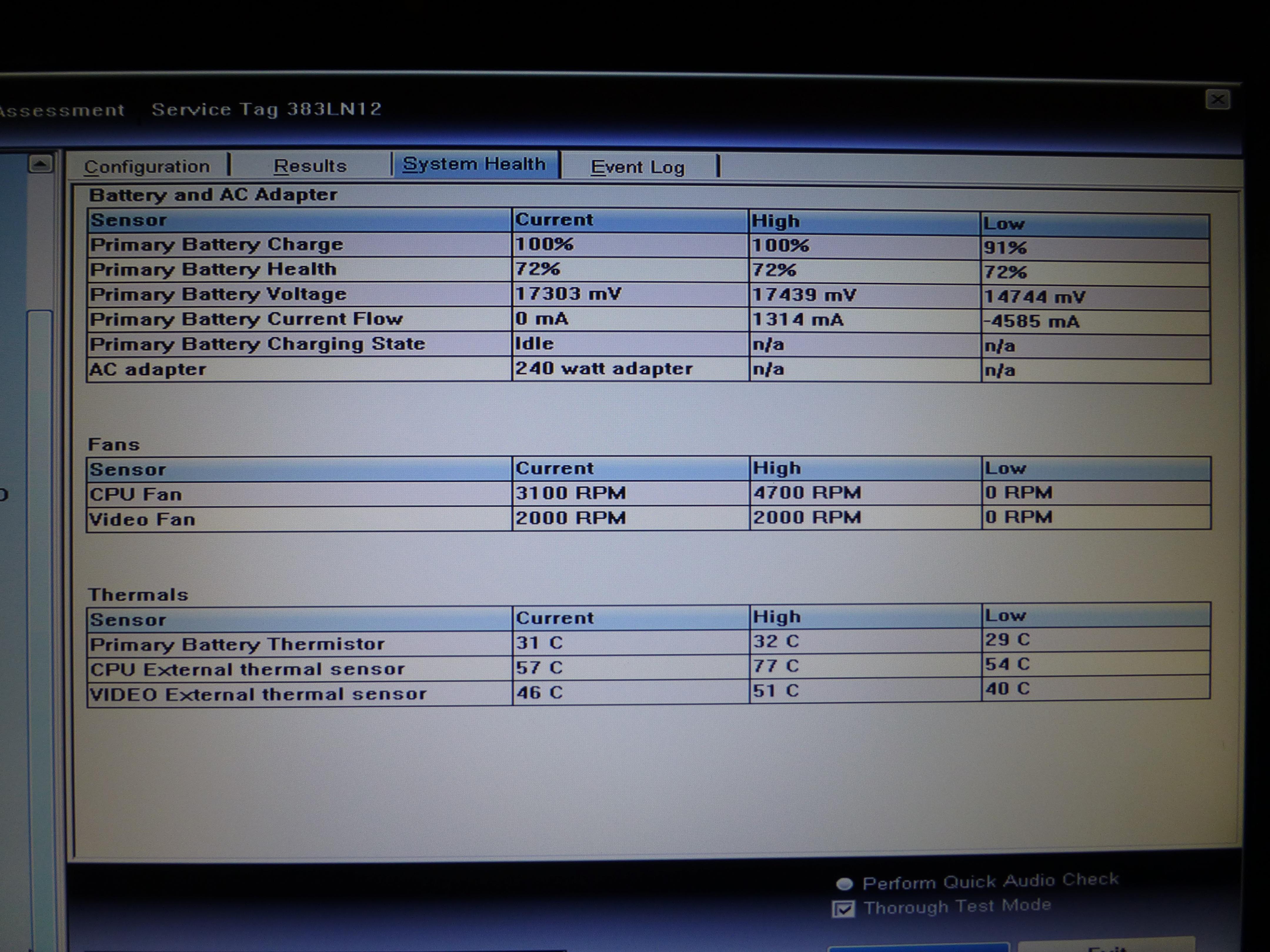

So siehts derzeit aus

Lass ihn laufen - dauert halt.

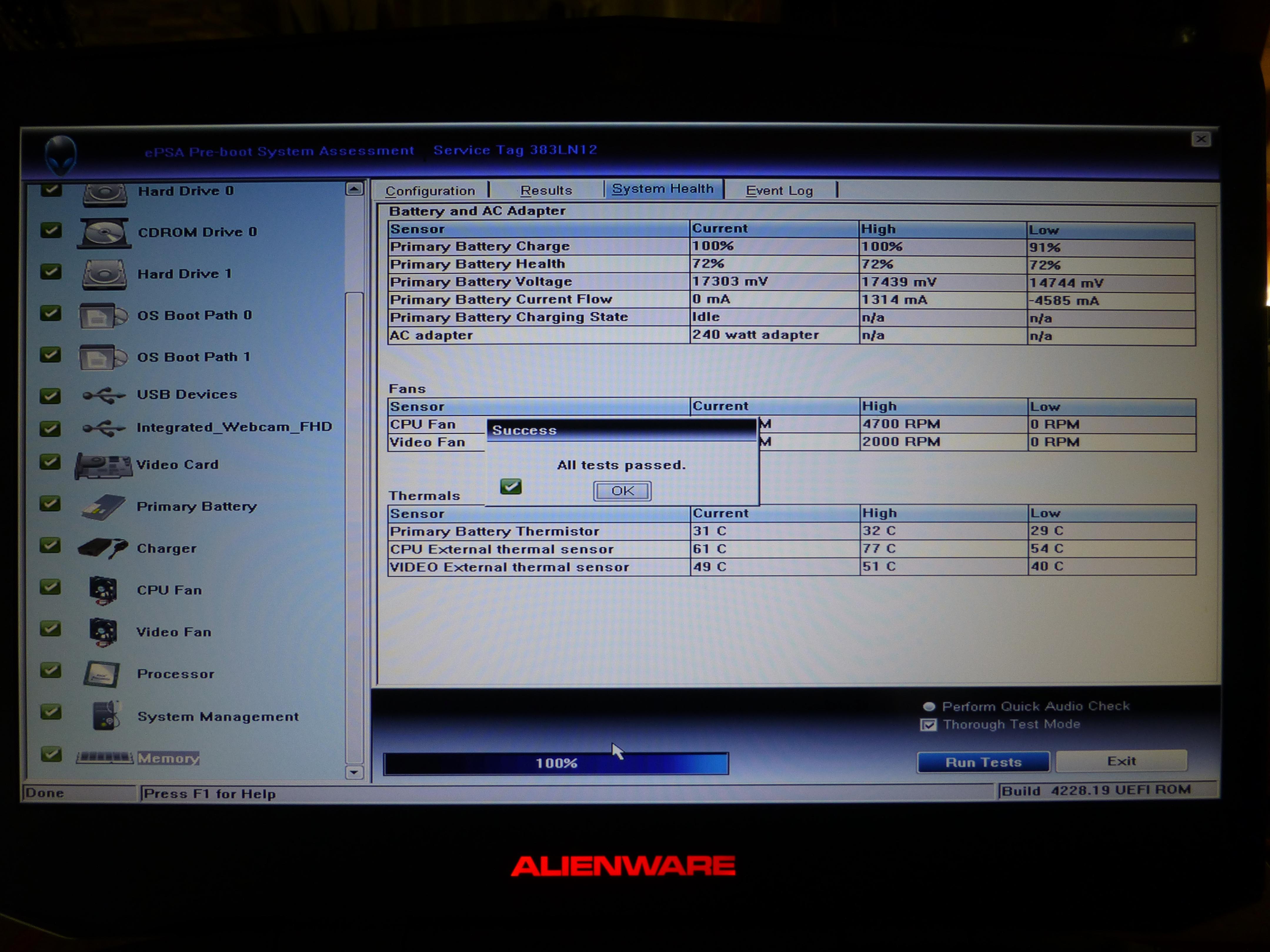

Diagnose OK - Tests OK - keine Ahnung was los ist :(
