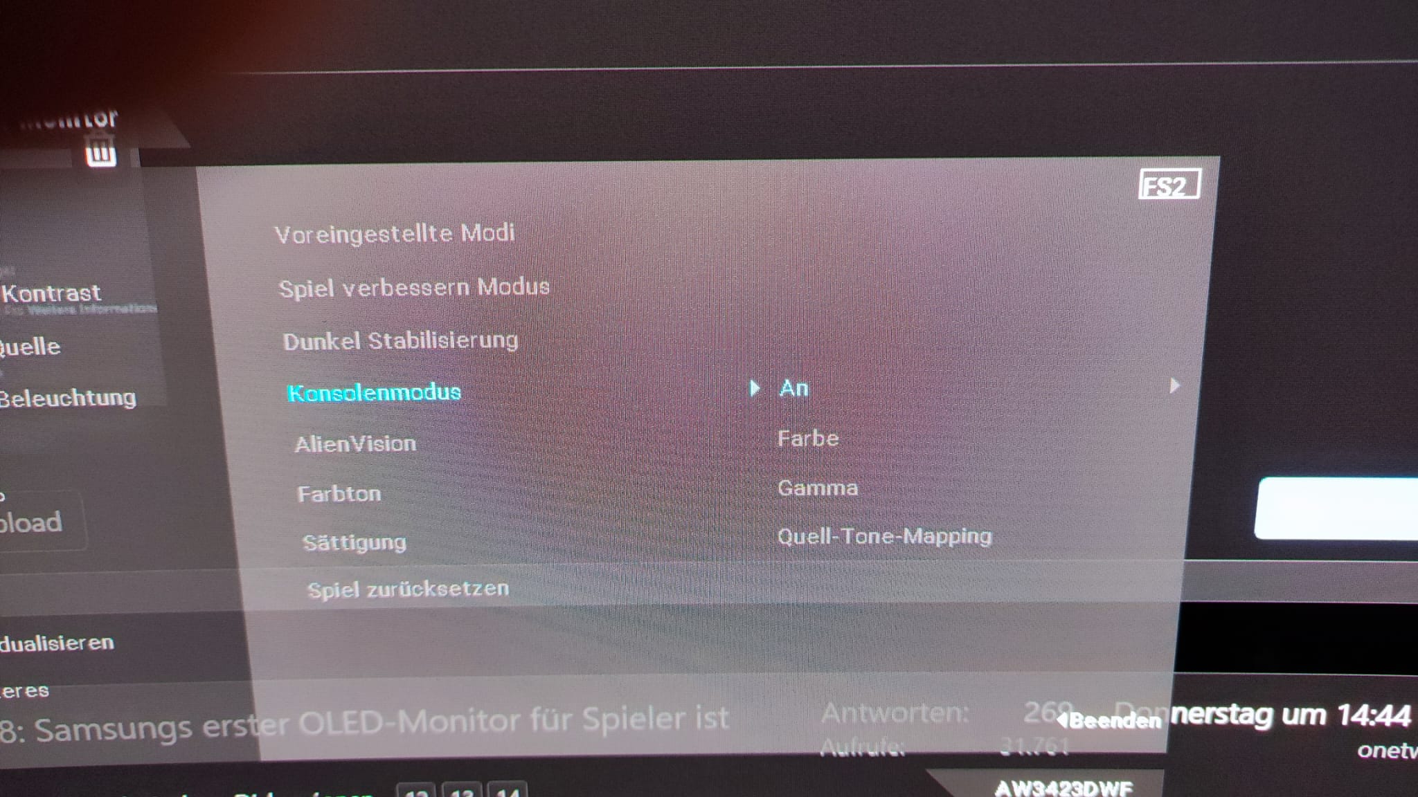

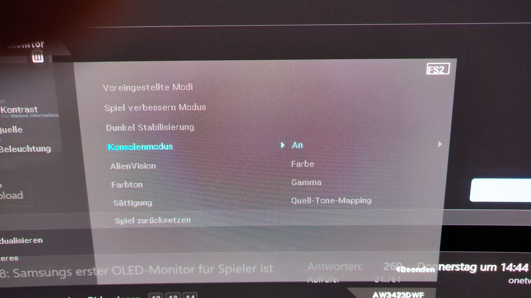

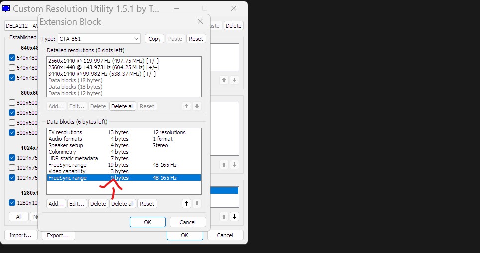

aber ich bin weiter gekommen was das problem mit "source tonemap" angeht.. und das problem mit dem kaputten Tonmapping gegenüber dem Gsync Oled, das der Monitor nicht über 500nits kommt. was unter anderem auch in dem Linux Video erwähnt wird.
die einstellung ist nur auswählbar wenn man eine Nvidia Karte oder konsole anschließt.. bei ner AMD karte steht der Monitor auf FS2 (freesync premium Pro) bei ner Nvidia Karte/Konsole steht dort HDR+

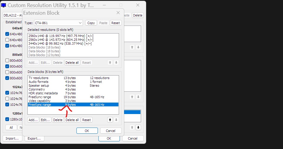

also hab ich kurz CRU angeworfen und die EDID daten ausgelesen
wie ihr seht hat der Freesync extension block 19 bytes...
erstelle ich einen eigenen Freesync block mit gleichen werten hat der aber nur 9bytes
lösche ich nun den Originalen freesync block und nutze meinen Eigenen passiert folgendes:
der Monitor zeigt im Menü nun HDR+ an.. der Source Tonemap mode ist auswählbar..
aber der monitor ist bei 500Nits gekappt.. .sowohl ingame (BF5 als test) als auch in der Windows HDR Kalibrationapp
Sprich die richtigen Tonemap werte sind im Freesync extension Block beschrieben und nur AMD Karten können diesen Komplett auslesen..
Sowohl Konsolen als auch NVidia Karten sind auf 500Nits gecappt mit der Freesync Variante des Monitores

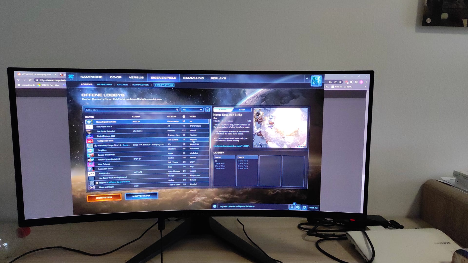

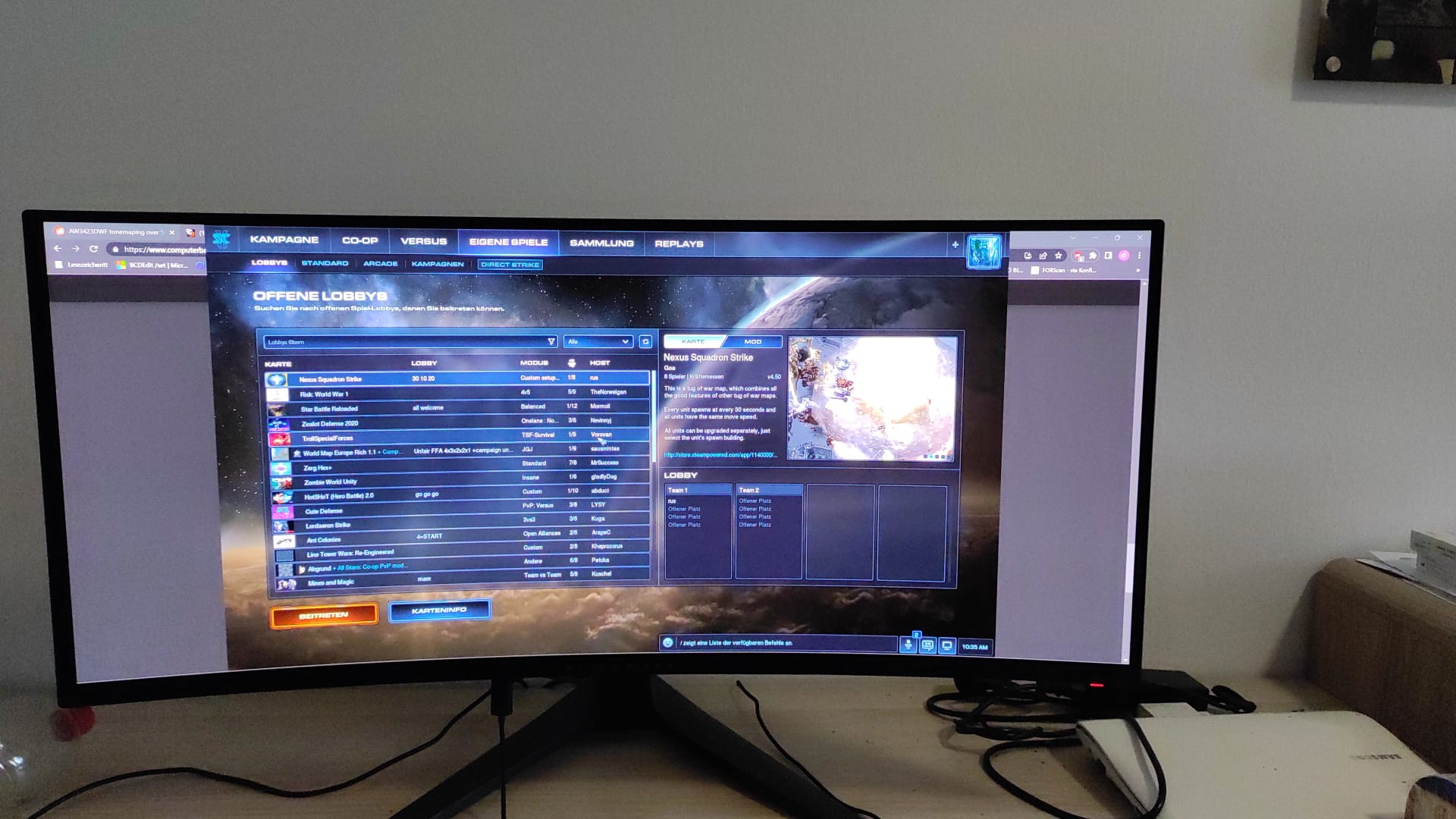

weis einer von euch wie man Fullscreen borderless games und apps auf dem desktop verschiebt?
hätte gern das fenster von Starcraft2 nach links verschoben damit ich rechts noch zeug laufen lassen kann.. gibts da tools?

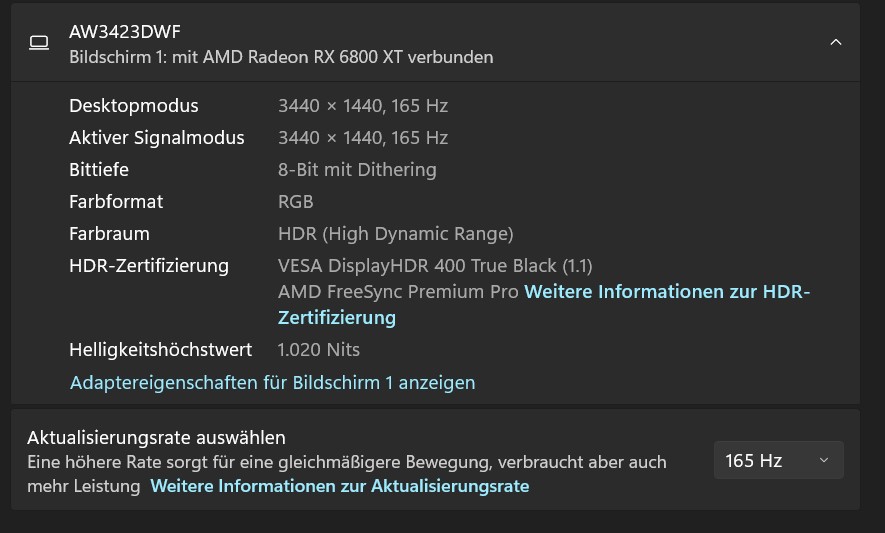

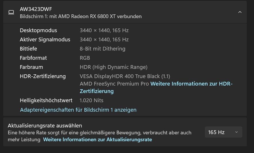

Also mit Nvidia Karte max. 500 Nits
und nur eine AMD Karte funktioniert so wie sie soll mit dem DWF
Selber schrieb:
Dafür wär borderless bzw. borderless windowed da.
Wenn du n Spiel im borderless/borderless Windowed hast was keine widescreen Kompatibilität hat(also 16:9 ist) dann wird es mittig auf dem widescreen angezeigt.
Ich kann es zwar im Fenstermodus nutzen und verschieben . Hab dann aber immer noch die Aktionsleiste oben.
Ich hätte gerne borderless Windowed aber frei verschiebbar so das ich rechts vom 16:9 Spiel noch den anderen Platz nutzen kann für zb Videos oder Browser
Richtig so sieht es im Moment aus (465 nits um genau zu sein)
ABER ich weis nicht wie der Samsung OLED G8 oder der kommende MSI OLED das regeln da ja beide auch Freesync Premium Pro zertifiziert sind! Kann sein das sich das Problem bei den Monitoren mit ner NVidia karte auch knallhart durchzieht... Ohne Gsync Modul können die karten kein vernünftiges tonmapping
Beim Samsung G7 240hz weis ich das die Metadaten ebenfalls im freesync Extensions Block geschrieben sind und das der Monitor unter ner Nvidia karte sich ganz anders (beschissen) verhält vom tonemapping her!
Entweder sind die Daten im HDR static Metadata Block falsch oder es kann sein das auch hier gekappt wird.. muss da Mal was testen.. vielleicht bekomm ich es gefixt
Edit:.. nein bekomm es nicht gefixt.. selbst nach löschen der Extension blöcke und manuell neu anlegen bleibt das Ding stur auf 464nits im HDR+/Nvidia modus Auch wenn ich an den HDR static Metadaten rumfummel
