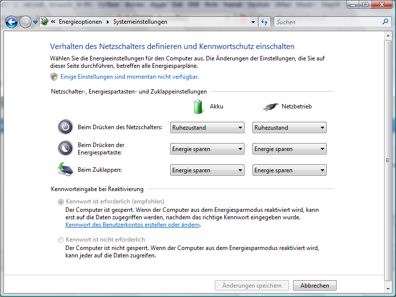

1.) Drückt man an dem D830 den Ausschalter, geht der Laptop in den Standby, fährt also nicht runter. Kann man/wo kann man das ggf. abändern ?

1) Systemsteuerung > Mobil PC > Verhalten beim Zuklappen von Laptops ändern

zu 1.) Wunderbar, wenn man weiß wo man suchen muss. Danke!
