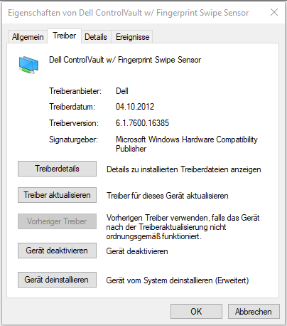

Aber Windows sagt kein Windows hello Fingerabdrucksensor gefunden
ist er das?
weil dieses gerät schein ja zu gehen

Oh ne der Fingerprint läuft nicht weil Windows immernoch sagt da ist keiner
