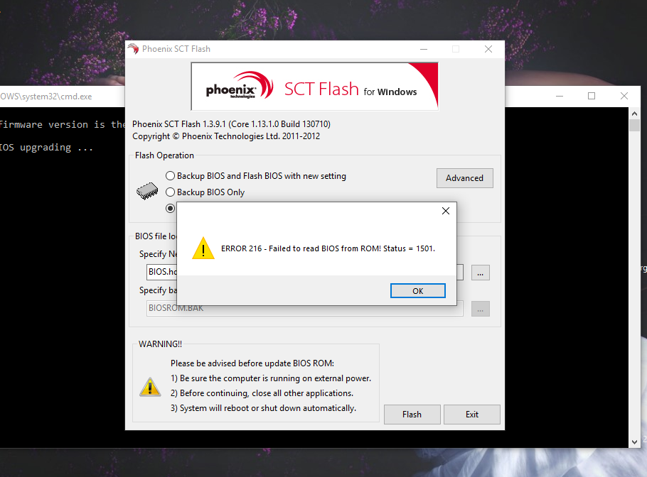

mein Inspiron 14 7000 fährt nur noch sporadisch hoch. Beim Betätigen der Powertaste fängt die
gesamte Tastatur im 5Sek. Takt an zu blinken. Irgendwann, zeitlich immer unterschiedlich, fährt
es dann hoch. Ins Bios komme ich nicht.
Wenn das Ultrabook hochgefahren ist, läuft auch alles anstandslos. Beim Versuch neuzustarten fährt es
runter, bootet dann nicht mehr und das Ganze beginnt von vorne.
Benchmarks und Systemtools zeigen keine Fehler. Wenn ich den est verbauten Akku vom Book trenne
und nur mit dem Ladeadapter boote, gleiches Spiel. Auch ohne SSD komme ich nicht ins Bios.
Das Problem trat auf, ohne das etwas an dem Book verändert wurde. Neuinstallation brachte keinen Erfolg.
Außer dem Bios fällt mir keine Fehlerquelle ein. Das Ergebnis vom Bios-Update Versuch findet ihr im Anhang.
Nur wie komme ich da ran?!
Vielleicht hat ja jemand eine Idee.
Danke im Voraus.
Ist das ein Flashprogramm, welches du dir iwo runtergeladen hast oder ist es von der Dell eigenen Software?
Denn das Fehlerhafte hochfahren muss nicht zwingend das Bios sein! Ich hatte es bei meinem jetzigen Laptop von Dell, dass eine Festplatte am sterben war und er aufgrunddessen auch mehrere Anläufe brauchte um zu starten!

Das ist Dell eigene Software. Bios-Reset funktioniert auch nicht
Also der Support Assist?
Ein Bios-Tool von der Dell Support-Seite?!
Lade dir mal den Support Assist oder Dell Update und probiere es damit!
Achso, ja über den konnte ich das Tool downloaden. Mehr hat das nicht gebracht.
