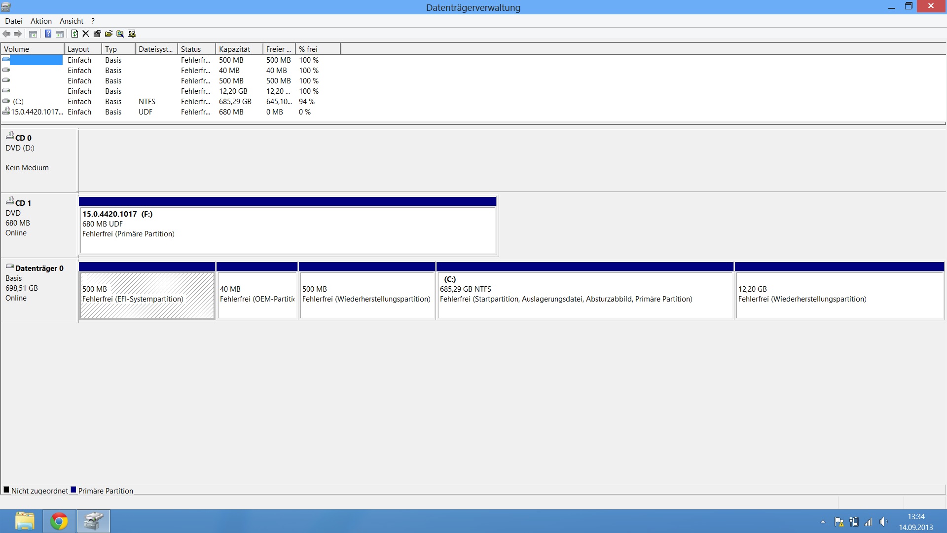

Es wäre allerdings Hilfreich wenn du einen Screenshot von der Datenträgerverwaltung posten könntest. Dort ist ersichtlich ob noch was zu retten ist.

Hab ein Bild in dem Anhang. Was mir komisch vorkommt das bei den Recovery Partitionen steht, das sie anscheinend leer sind (hoffentlich nur ein Fehler). An Dell direkt kann ich mich aus gewissen Gründen nicht melden. Kann man sich das Ursprungssystem nicht irgendwo laden?

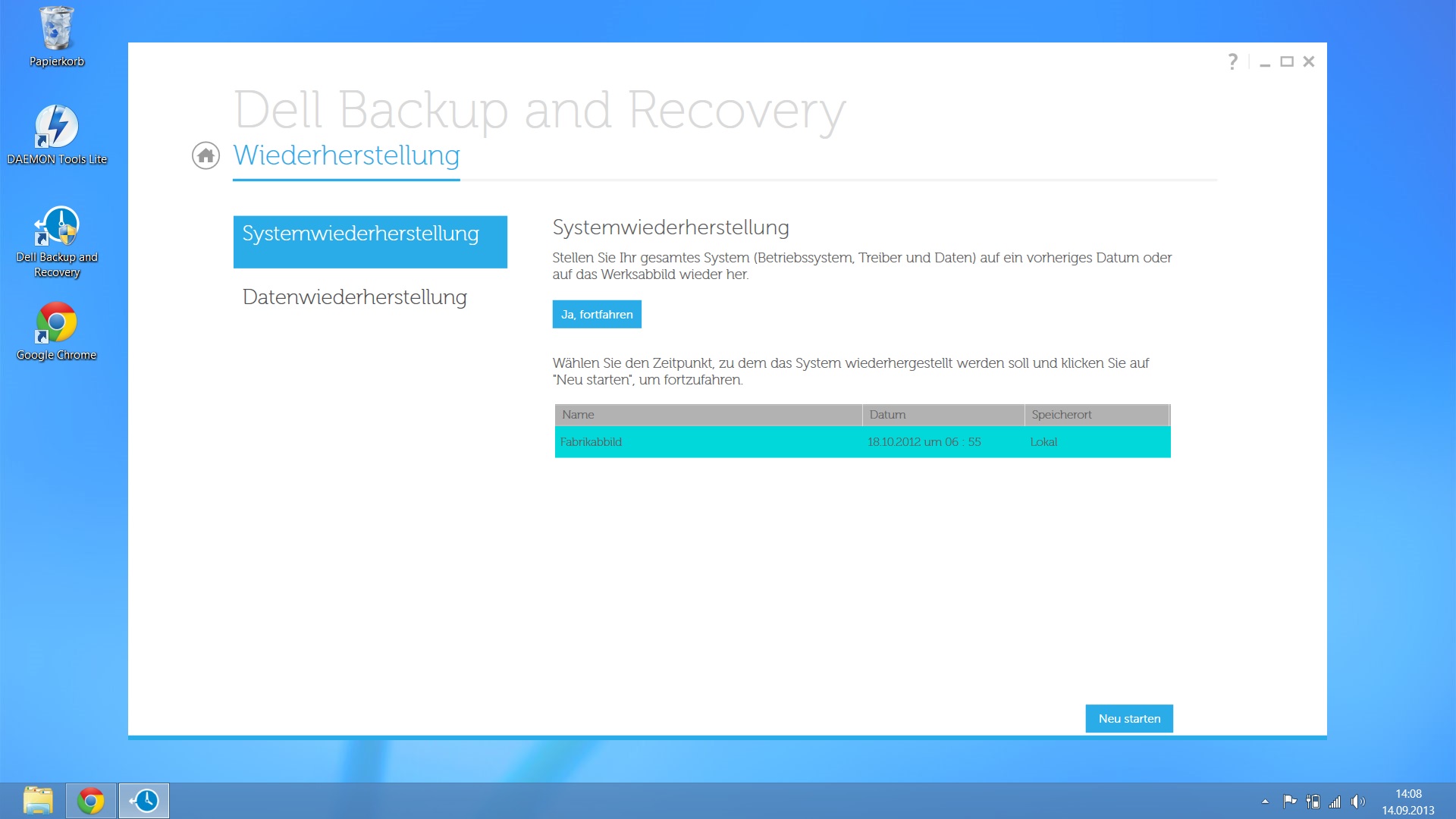

Ich hab mir nun mal Dell Backup and Recovery geladen, und anscheinend gibts da noch irgendwie das Factory Image, wenn ich allerdings dann auf neu starten klicke und dann auf Systemwiderherrstellung von einem Punkt, oder Systemimage widerherrstellen klicke, wird mir nicht das Factory image angezeigt. Ich werds mal über das Video vom Moselbär versuchen.
Die Recovery Partitionen sind zwar noch da, allerdings scheinen die komplett leer zu sein, deswegen steht da auch, das sie zu 100% noch frei sind (auf dem Screen zur Datenträgerverwaltung). Wundert mich eigentlich das sie leer sind, denn an den Partitionen hab ich nie irgendwas gemacht.

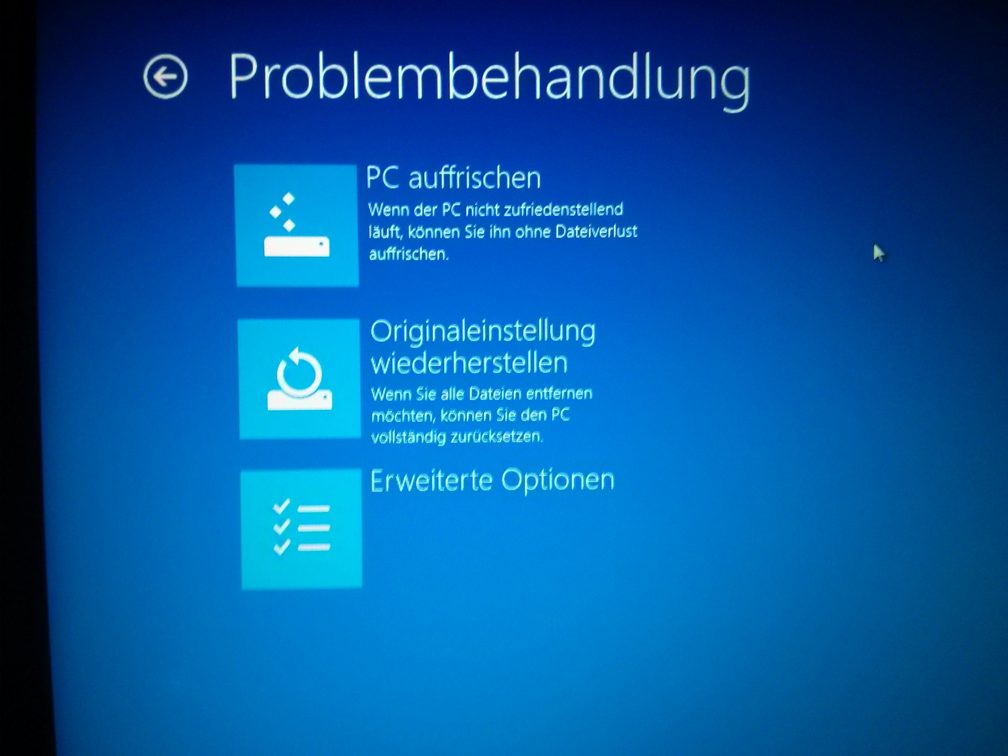

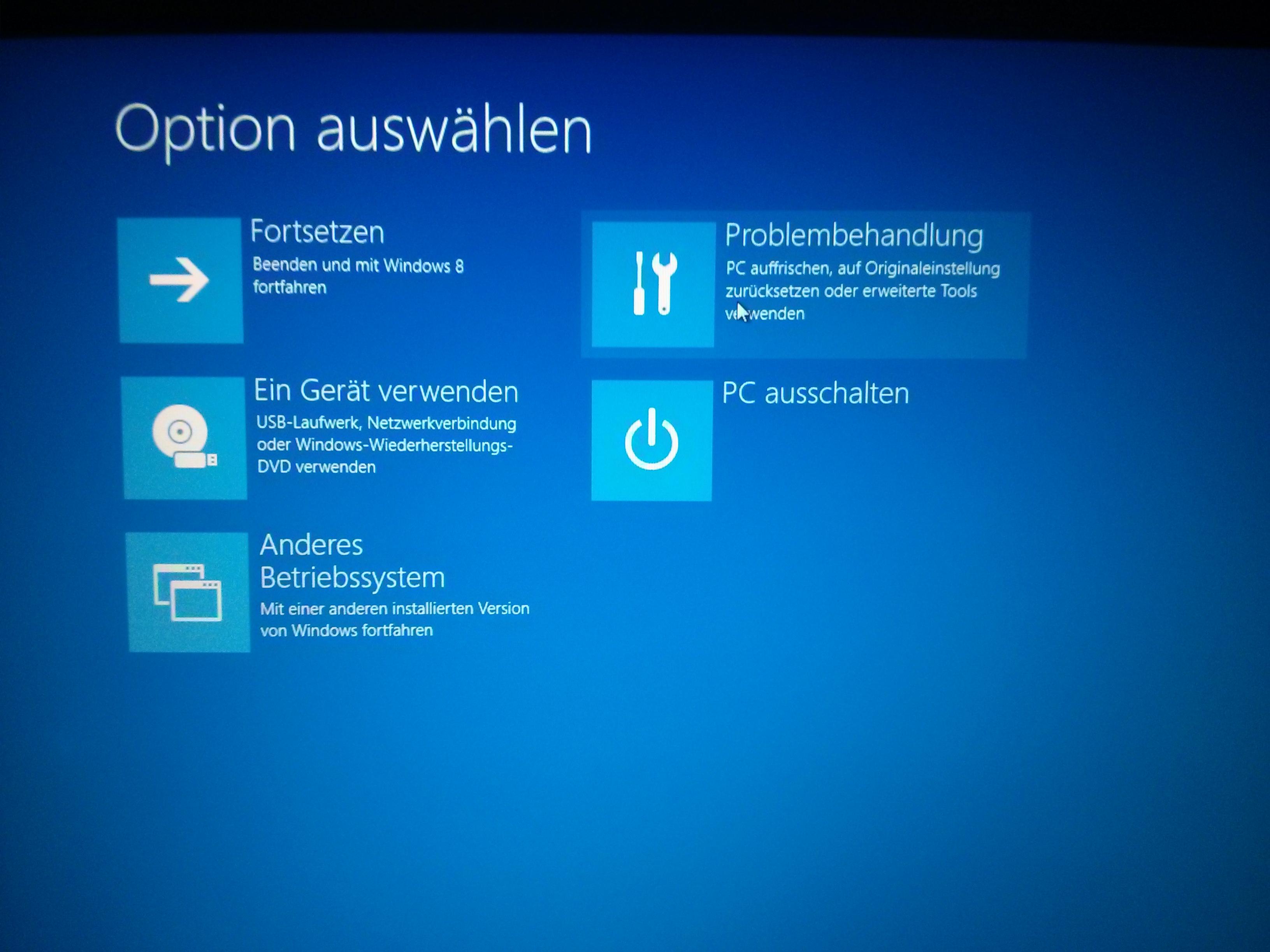

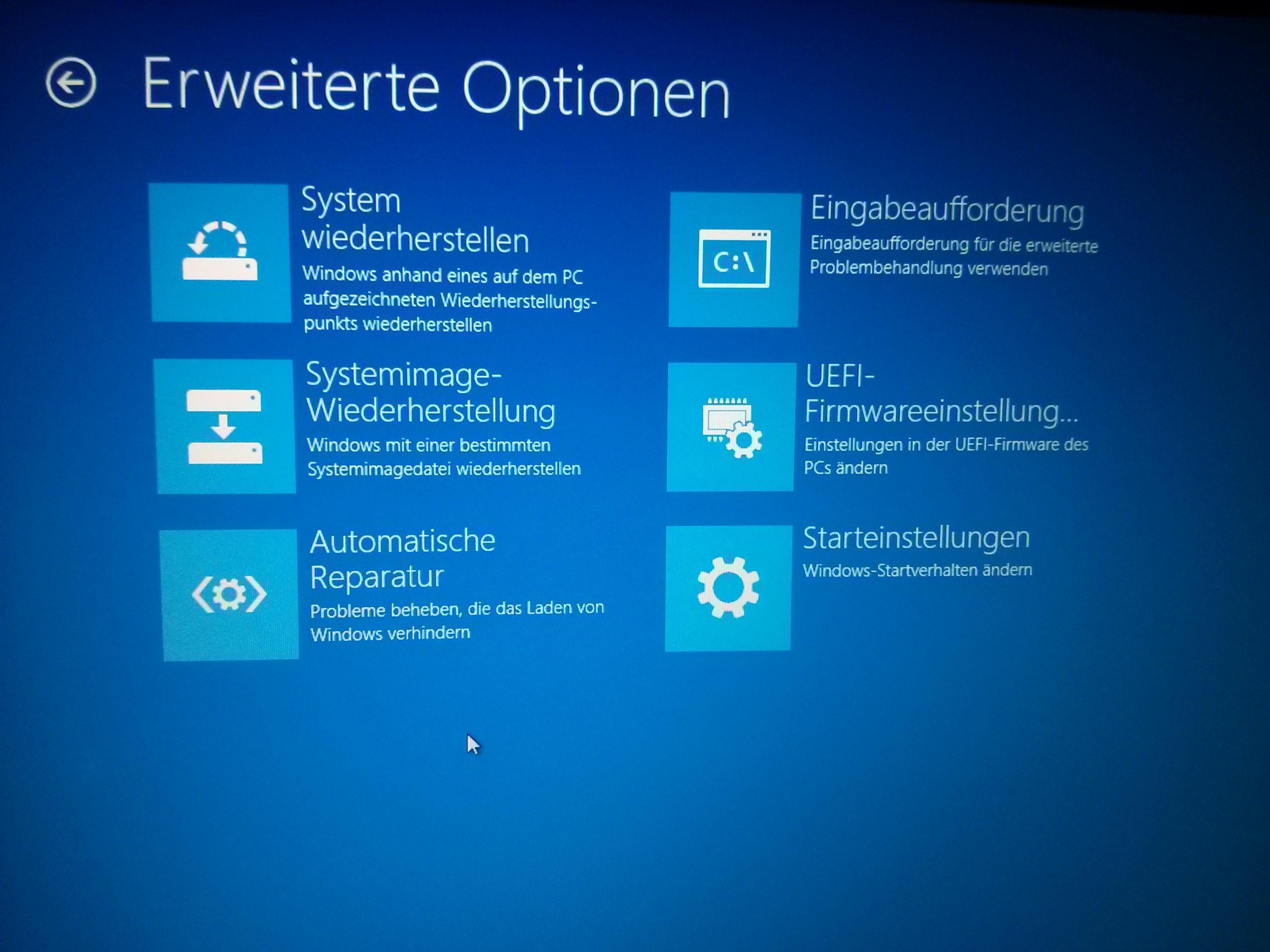

Also das mit der Anleitung ist schwierig, denn der Laptop hat ja Windows 8 und da ists ja alles etwas anders. Was soll ich denn da genau anklicken (siehe Anhang)?
