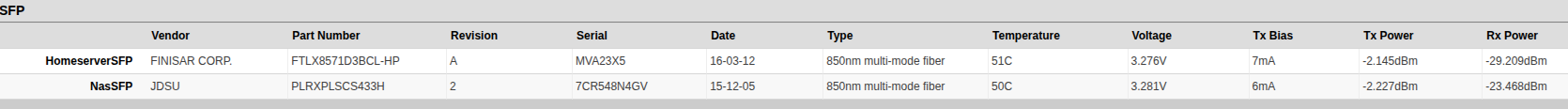

  • MikroTik zeigt TX ≈ −2 dBm an, aber RX = kein Signal

Ich habe das Problem inzwischen eingrenzen können. Die Intel X520-DA2 erkennt meine Finisar-Module (FTLX8574D3BCV-IT / HP-OEM) zwar korrekt, aber sie melden sich gegenüber dem Treiber als 1000BASE-SX statt als 10GBASE-SR.
Dadurch schaltet der ixgbe-Treiber den Laserausgang nicht aktiv, was man daran sieht, dass die Laserleistung laut ethtool bei 0 mW liegt. Der Port bleibt deshalb physisch ohne Link, obwohl das Modul selbst erkannt wird und am MikroTik-Switch alle Werte korrekt angezeigt werden.
Also schonmal kein kein BIOS- oder Verkabelungsproblem :) Die SFP-Module haben eine falsche oder nicht unterstützte Kennung im EEPROM. Ich hatte es auch über Parameter „allow_unsupported_sfp=1“ versucht, ändert daran nichts. Die Lösung ist die SFPs zu wechseln bzw welche zu verwenden, die sich eindeutig als 10GBASE-SR ausweisen bzw supported sind.

Zum Mikrotik:
Scheint so als würde er die HP 10GB SR SFP+ Transceiver Module 455885-001 456096-001 nehmen.
