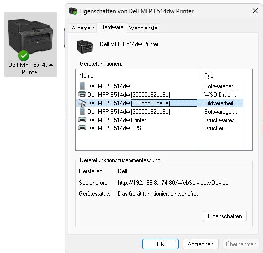

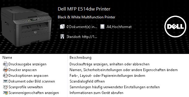

Hallo. Ja, dass der Drucker lässt sich im LAN im Netzwerk ansprechen, zB per Webinterface. Wird auch während der Installation der Dell-Software gefunden (WLAN habe ich nicht im Einsatz).
Nach der manuellen Installation des Treibers funktioniert der Drucker - der Scanner fehlt.

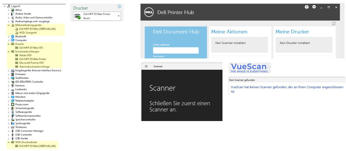

  • Dell Printerhub zeigt gar kein Gerät an
  • Drucken aus Anwendungen heraus funktioniert
  • Scannen funktioniert nicht (Windows-Scan-App oder per VueScan findet kein Gerät)

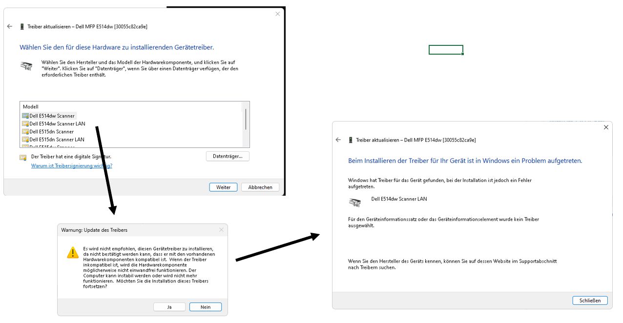

Wenn ich den Scanner-Treiber manuell aktualisieren möchte - kommt ein Fehler.
Siehe Screenshots.
