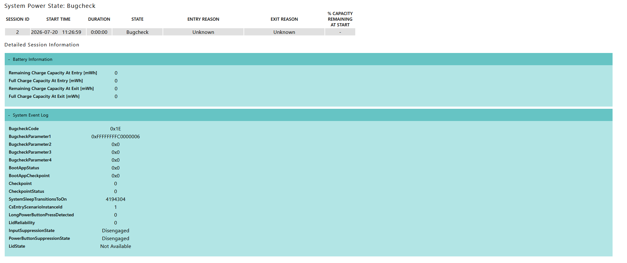

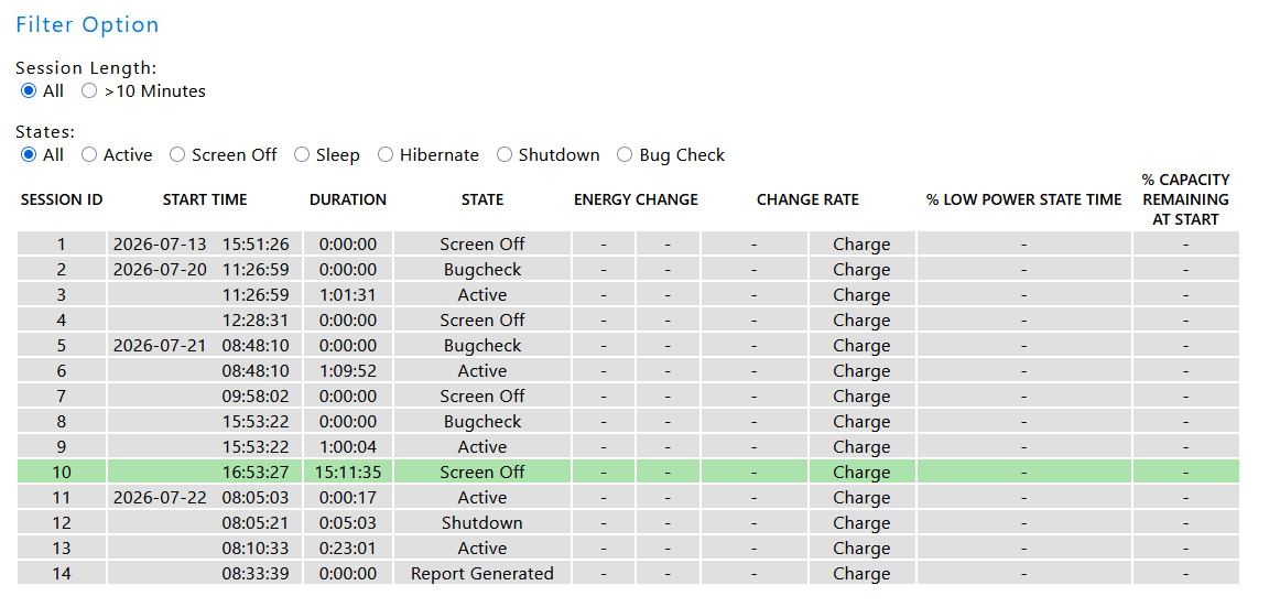

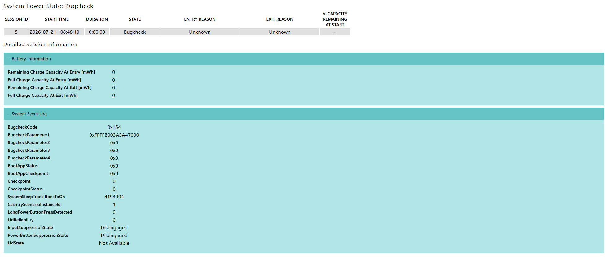

lun4ticx schrieb:
Mit powercfg /sleepstudy kannst du evtl schaun ob es noch andere Fehlerursache gibt.
Wenn im Log ein Bugcheck auftritt ist so ein Fehler Ereigniss oder verstehe ich das falsch? Siehe Anhang da gibt es ein paar ->

Bugcheck ist ein Bluescreen, die Kiste ist also abgestürzt.
Bugcheck ist ein Blue- / Blackscreen. Dazu solltest du einen memory.dmp unter C:\Windows finden sofern das in den Systemeinstellungen definiert ist.
Das hat nichts mit dem eigentlichen "freeze" zu tun.
