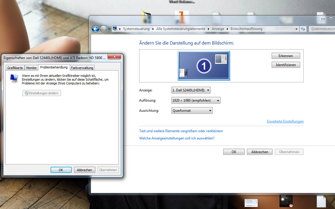

Nein nichts der gleichen ist verfügbar. Die Option solte laut einem anderen Forum auch hier drüber änderbar sein. Doch ohne CCC ist diese Option nicht aufrufbar.

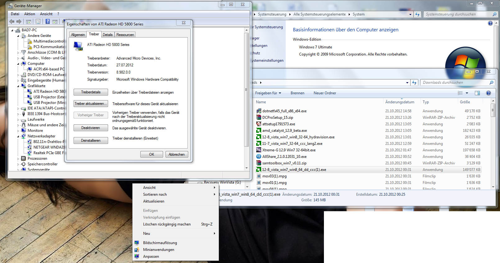

Ja ist ein CCC Treiber. Hab ihn nochmal installiert bringt aber nichts.
Hast du deine restlichen Treiber mal installiert / aktualisiert? Da sind noch unbekannte Geräte...
Was sind das eigentlich für "USB-Projektoren"? Hast du die mal entfernt und dann die Treiber neu installiert? Welche Version von Driver Sweeper hast du genutzt? Die letzte Version vor Umstellung der Entwicklung war glaube ich 3.2.0
