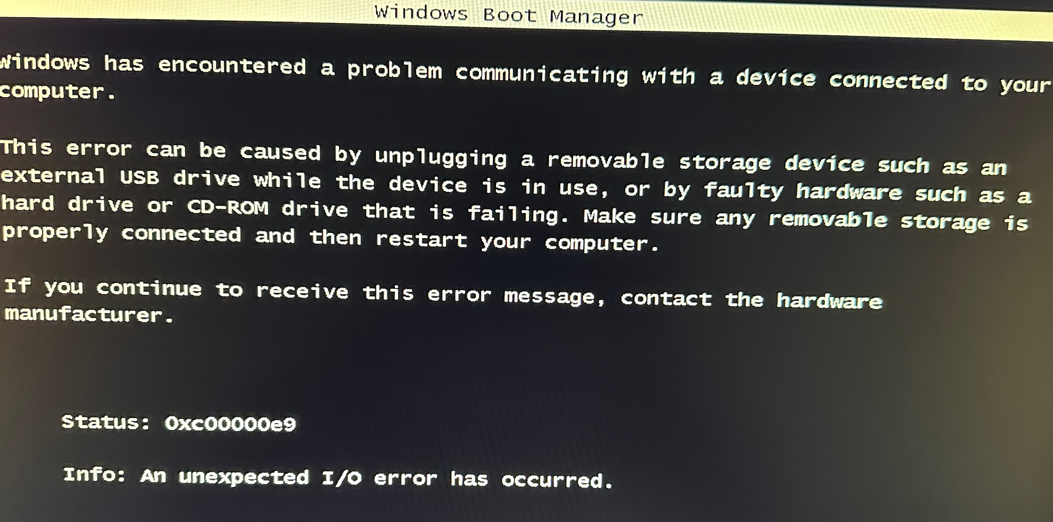

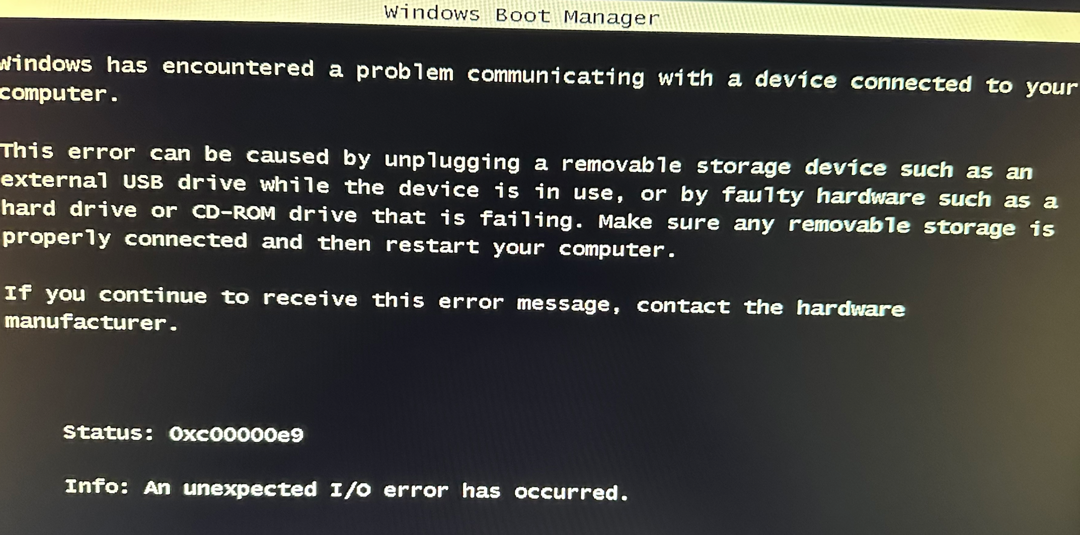

Es wird nach dem Boot die automatische Reparatur eingeleitet, welche aber schon beim Laden unterbrochen wird mit dem Fehler:
Status: 0xc000000e9
Info: An unexpected I/O error has occurred.

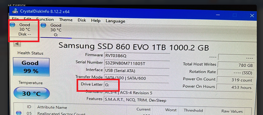

achso, du meintest con crystal disk?
Moment kommt gleich
jetzt aber!

du meinst das SATA Kabel?

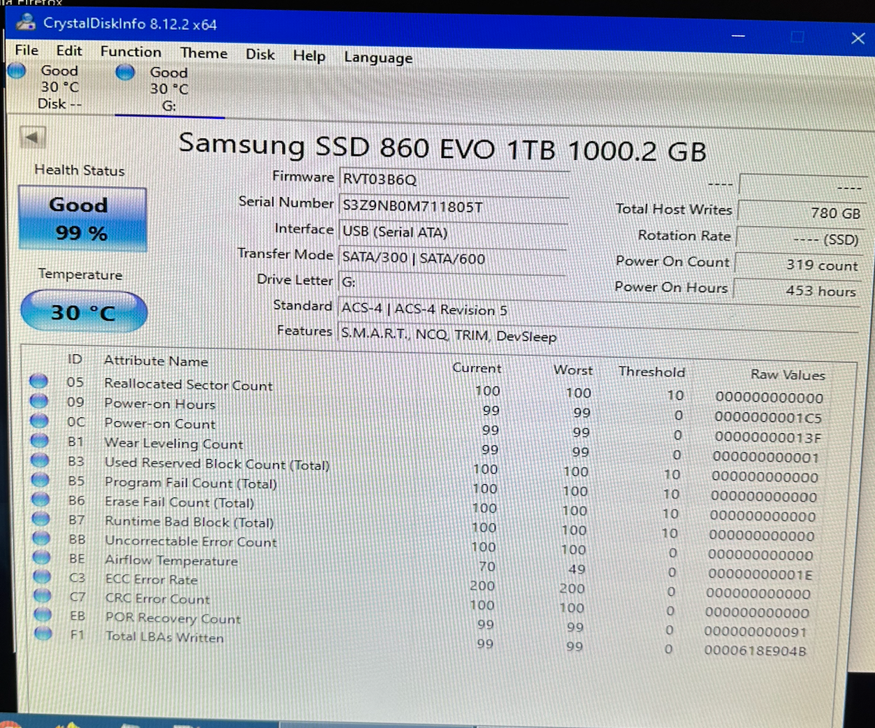

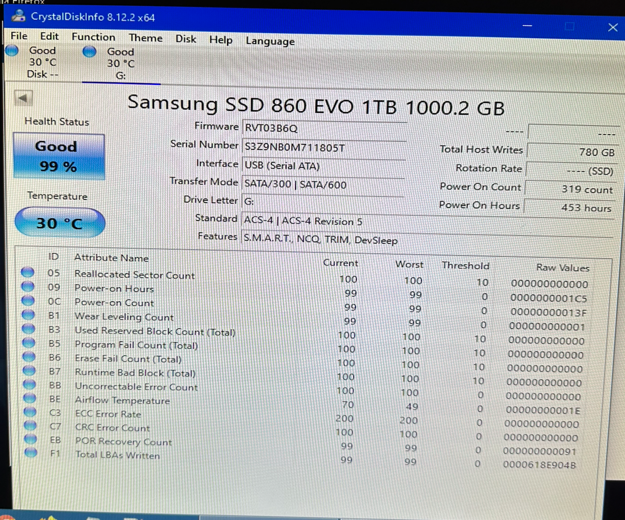

habe gerade festgestellt, dass ich den falschen Screenshot von Crystal geschickt habe. das
ist der passende:

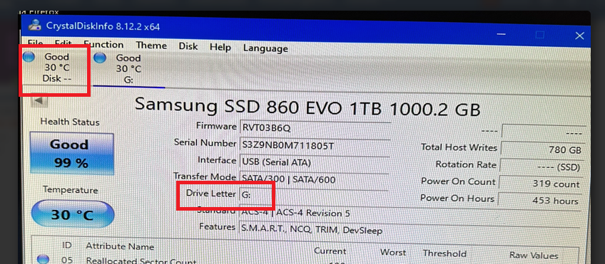

Das scheint aber nicht die Betriebssystem SSD zu sein?
Da wird ein Laufwerk G gezeigt, aber kein C.
Sollt bei Windows Server doch auch C sein, oder täusche ich mich da?
Ich habe noch nie mit Windows Server zu tun gehabt, daher weiß ich nicht, ob das als LW Buchstabe C haben soll.
Da kann ich leider nicht helfen.
das liegt daran, dass ich Crystal Disk über Hirens Boot CD startet. anderweitig komme ich aktuell ja nichts in System

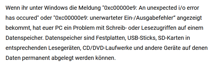

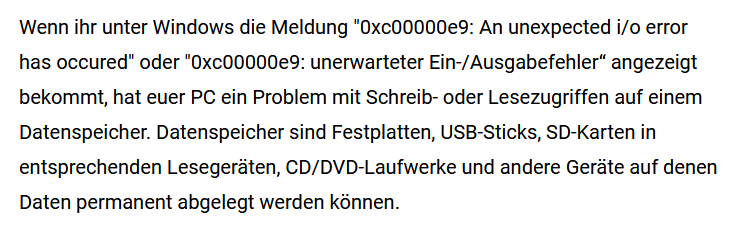

Laut diesem Netzwelt Beitrag scheint es mit Lese/Schreibvorgängen auf dem Datenträger zu zu haben.

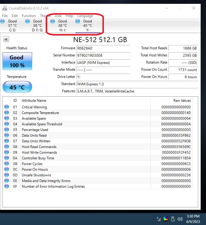

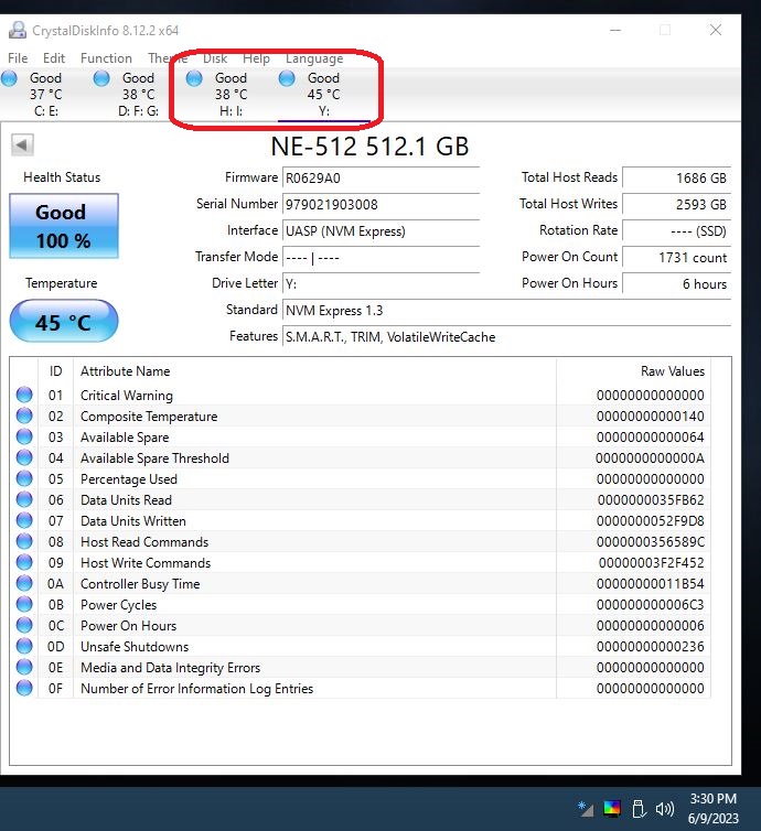

Ich hab mal einen CDI Screenshot in HBCD mit 2 rot eingekreisten LW`s gemacht. Da wird jedenfalls immer ein LW Buchstabe gezeigt.
Beide sind NVMe SSD.

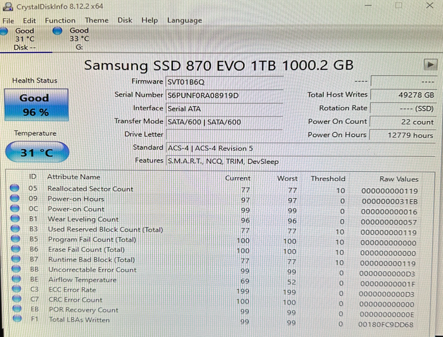

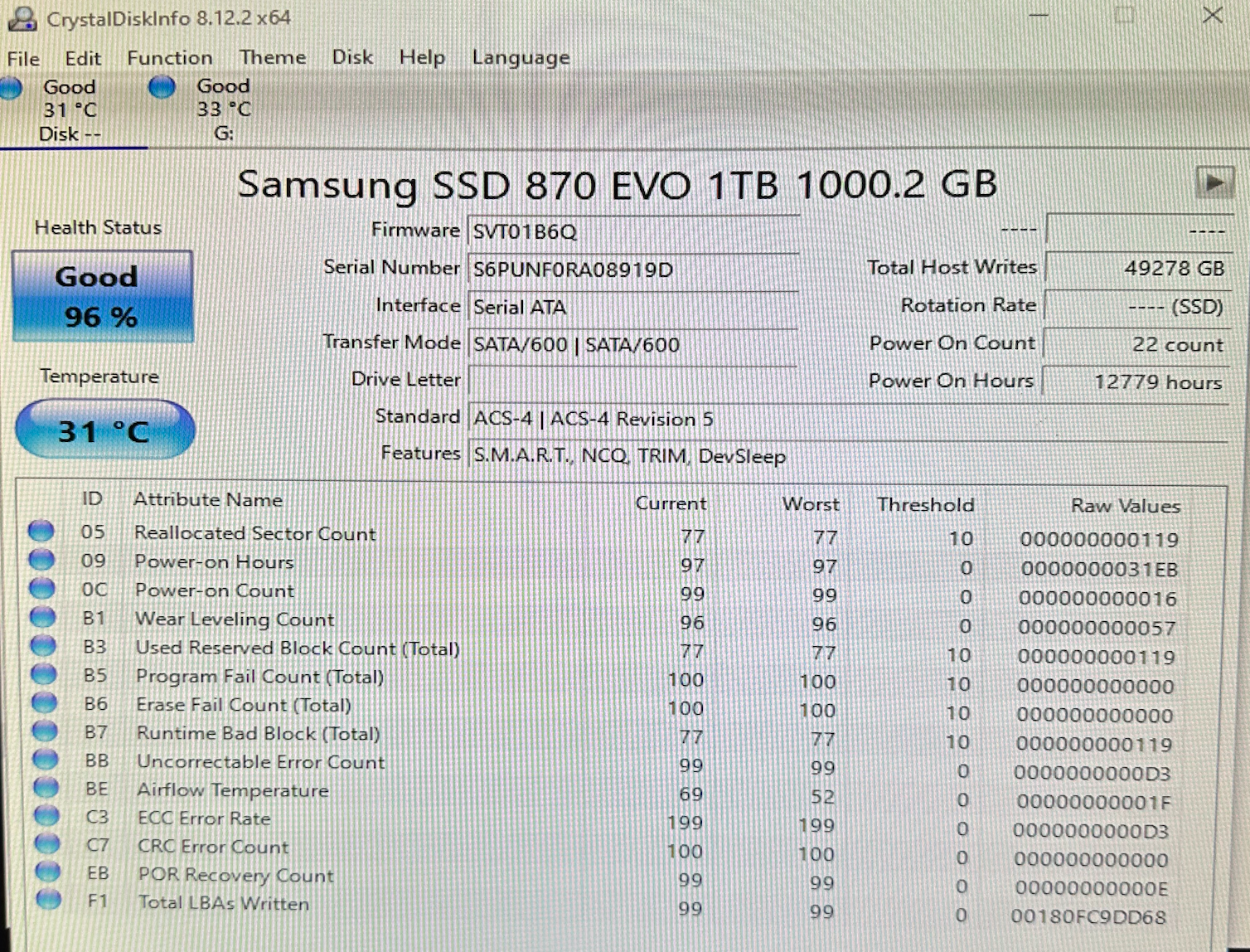

Ich würde fast mal sagen, dass die SSD bereits einen defekt hat. Es steigt sowohl schon der Reallocated Sector Count, als auch der Uncorrectable Error Count. Ich würde der SSD nicht mehr trauen.

Wenn dem so wäre, warum zeigt mir crystql disk dann alles ok an? Kein Angriff. Möchte es nur verstehen :)
Crystal Disk Info zeigt nicht immer alles an.

Die SSD sieht nicht gut aus! Attribut 05 B7 BB (B3) sind alles keine Indikatoren für "gut".
Da hats dir irgendwelche Dateien zerstört, die für den Betrieb wichtig sind.
870 EVO wieder mal 🤦‍♂️ Da gibts hier schon genug darüber
Samsung Magician sollte da auch entsprechende Fehler bei der Überprüfung auswerfen.
Schau, dass du das Ding noch gelöscht kriegst und dann RMA bei Samsung beantragen.
