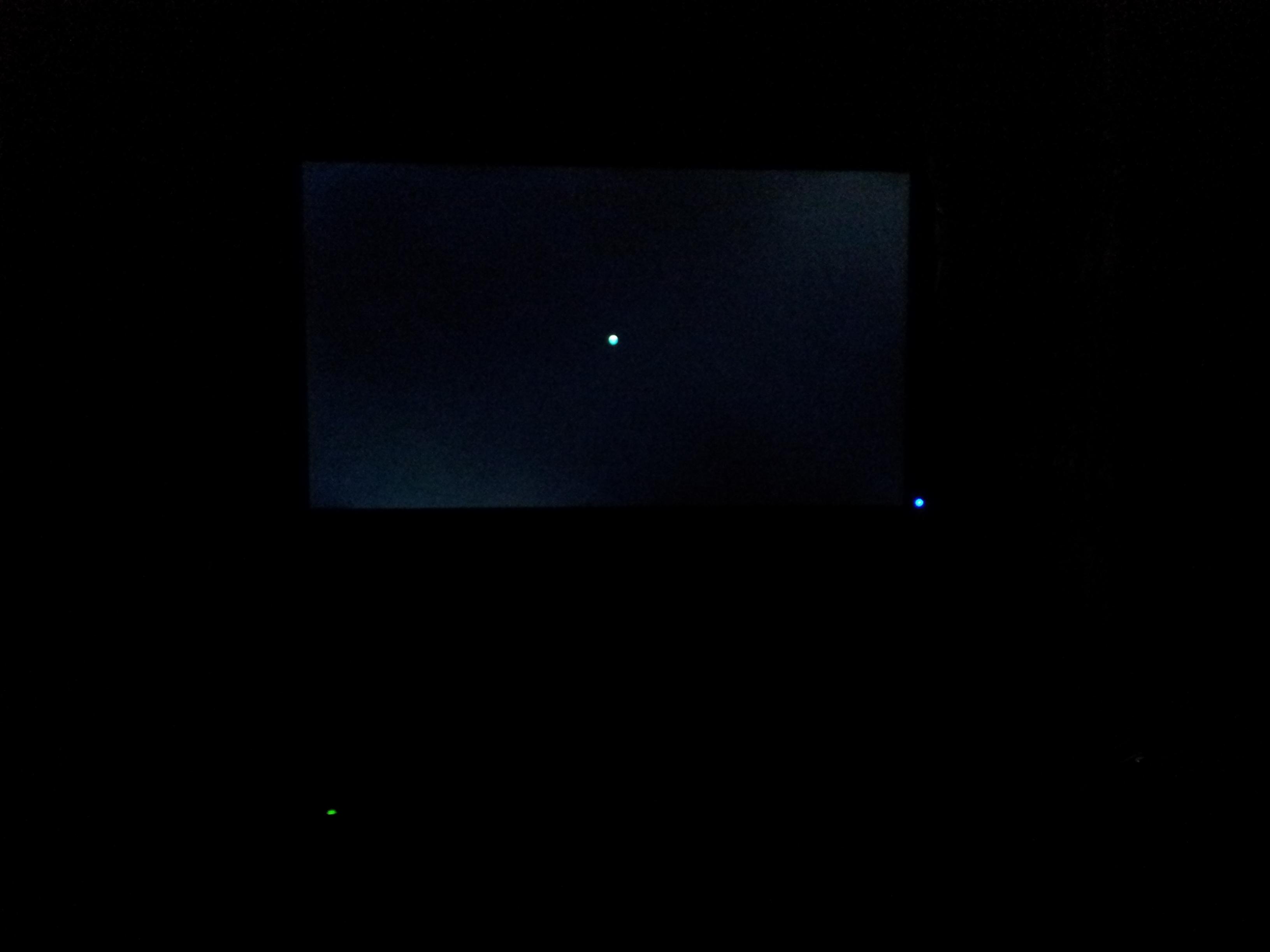

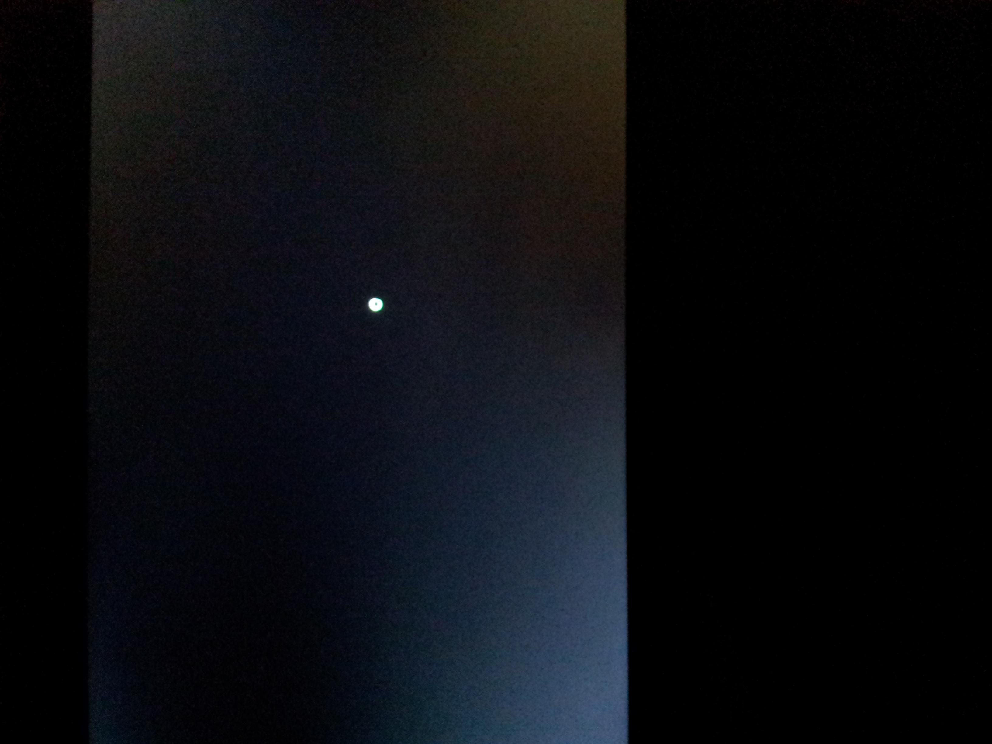

ich hab mir vor paar Tagen aufgrund der zahlreichen Empfehlungen hier im Forum den Dell U2312HM gekauft. Die Farbqualität ist prima, aber mir kommt es vor, als würde der Dell kein schwarz kennen. Alles ist grau und wird zu den Ecken hin immer heller/weißer. Habt ihr das vllt. auch so, oder hab ich ein Montagsmodel erwischt?
So sieht es aus (vorallem unten links bzw. auf dem Bild unten rechts) : siehe Anhang.
Und die Ecken lassen sich leicht eindrücken... Hab nur ich das Problem oder ihr auch?
EDIT: Foto ohne Blitzlicht in einem dunklen Raum. Monitor einzige Lichtquelle.

Wie hoch ist die Helligkeit aufgedreht?
Aber dessen ungeachtet sieht mir das nicht normal aus.
Auf Standard. 'Brigthness' auf 75. 'Contrast' auf 75. 'Preset Modes' auf Standard.
Hm Brightness und Kontrast auf 75 ist schon hoch, hab meinen auf 50/61. Aber egal, sieht trotzdem nicht normal aus. Würde ihn an deiner Stelle umtauschen.
Sieht nicht normal aus. Bei 75/75 sehe ich die Lichthöfe nicht. Es ist aber schon im 90° Winkel aufgenommen worden?
... Ich hab ein Pech mit der Hardware...^^ Naja der Monitor steht ganz normal, nur weil ich mit der Kamera so aufgenommen hab sieht es aus als würd der so hochkant stehen.

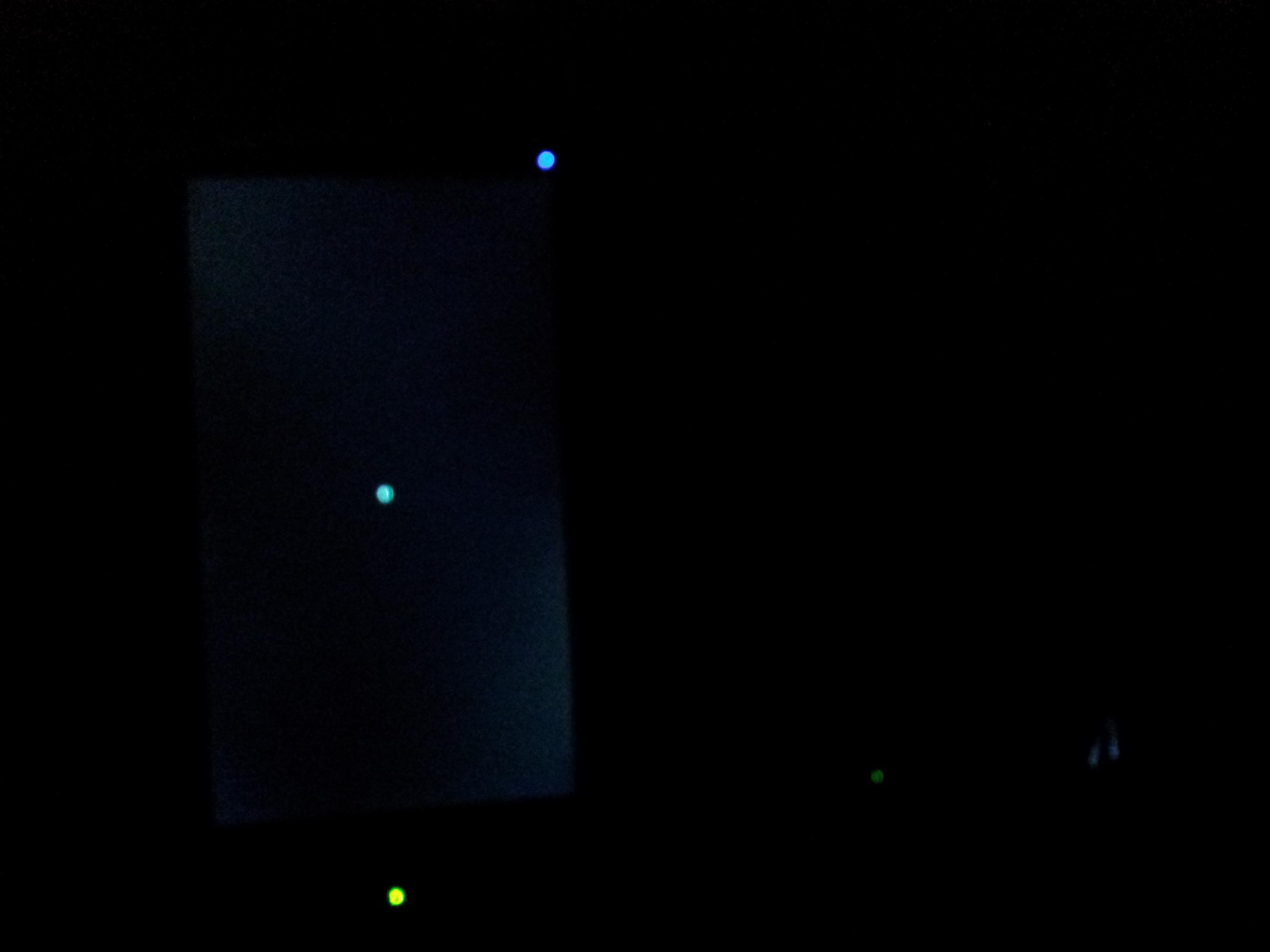

Hier im Anhang das Bild weiter weg. Und was ist mit den Ecken? Die lassen sich wie schon gesagt etwas leicht eindrücken.

Falls du ihn noch zurückgeben kannst, würde ich das tun. Wahrscheinlich hast du mit dem nächsten mehr Glück, denn von so starkem Hineinleuchten der Hintergrundbeleuchtung ins Bild hab ich beim Dell noch nicht gehört.
So jetzt mit der richtigen Perspektive.
Das sieht ehrlich gesagt harmlos aus. Kannst versuchen ihn zurückzuschicken/umzutauschen, aber ich bezweifle, dass der Neue dann soo viel besser ist. Wenn du keine Pixelfehler hast -> Behalte ihn.
Was meinst du mit "Ecken eindrücken"? Das Gehäuse oder Display?
PS: OK, die Taschenlampe oben rechts ist doch schon ziemlich heftig. Schick ihn zurück :)
