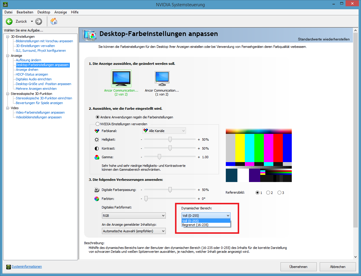

Hi,
den neuesten 347.09 von Nvidia hast du? Probier dort mal die (endlich jetzt vorhandene) Full Range RGB Option:
E: Komisch, wenn das bei deiner onboard GPU auch so ist..

Vielen Dank für dein Feedback,
habe gleich mal den Grafiktreiber aktualisiert (war noch der 344.irgendwas drauf), was leider nicht viel gebracht hat.
Im FullRGB Mode ist das Grau immernoch weiß und im reduced RGB Mode sieht der Rest irgendwie bleich aus.
Gruß
Infi
