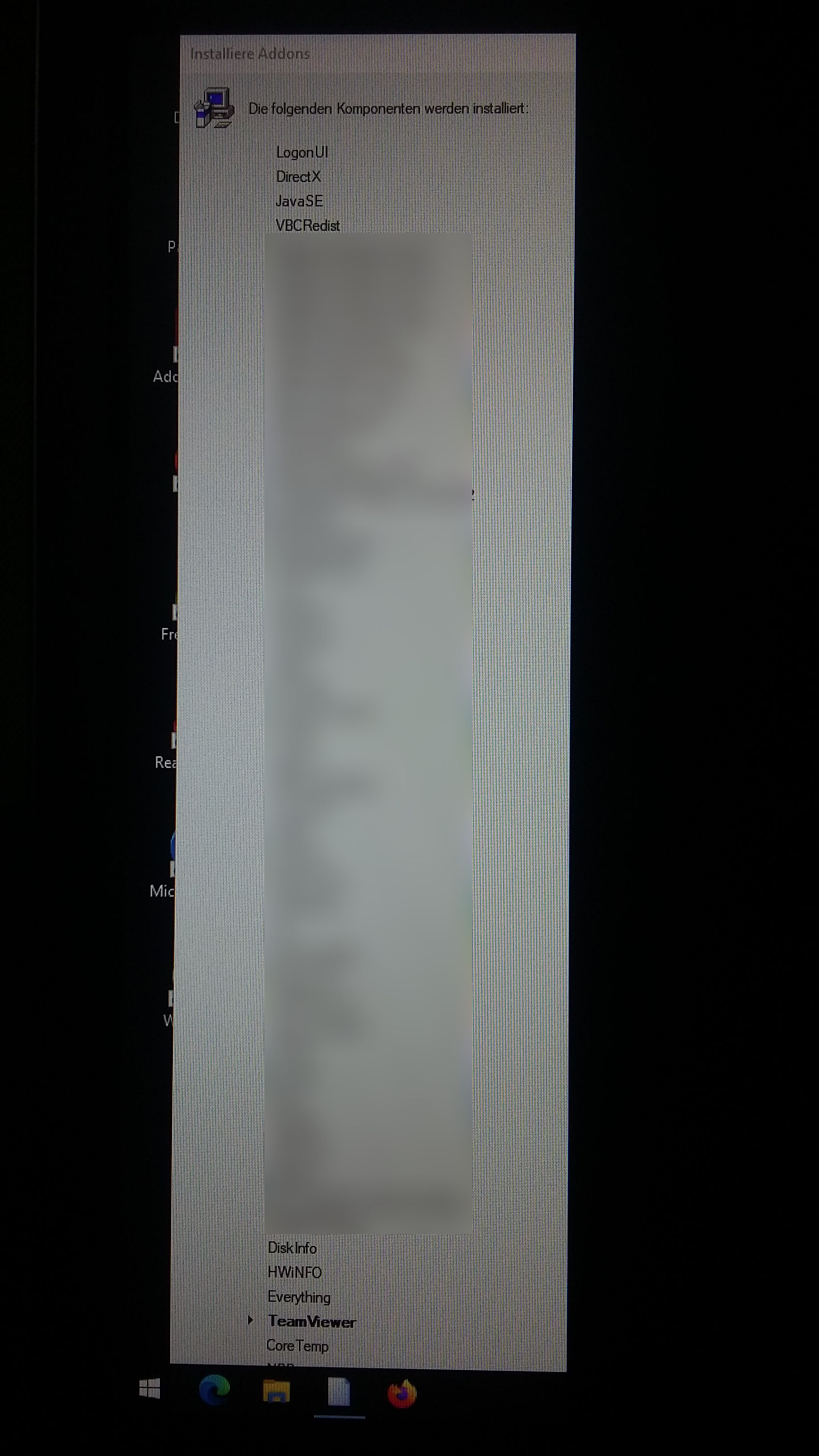

Hier mal ein Screenshot wo man die Liste der Progs sieht, welche installiert werden:
