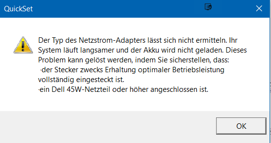

Beim Einstecken des Netzteils erscheint öfters folgende Fehlermeldung:
Externer Link: http://www.bilder-upload.eu/show.php?file=e21b03-1475852568.png
Kann dies evtl etwas mit dem prolbem zu tun haben?

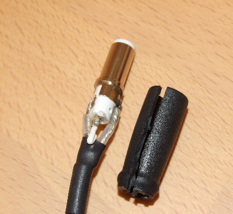

Dell Netzteile/Stecker/Laptops haben die folgende Besonderheit:
Neben den normalen 2 DC Leitungen, gibt es noch eine 3. 'Datenleitung'. Gut an dem folgendem Screenshot zu sehen:
Links und rechts DC +- und in der Mitte die 'Datenleitung'.
Mit Hilfe dieser 'Datenleitung' bestimmt die Ladeelektronik im Dell Laptop, was für ein Netzteil angeschlossen ist, besonders die Leistung des Netzteils in Watt ist da interessant. Bringt ein angeschlossenes Netzteil nicht die vom Laptop mindestens erwartete Leistung bzw. kann das Netzteil nicht erkannt werden, so wird der Laptop auf die 'Mindestleistung' gedrosselt, Akkuaufladung funktioniert dann normalerweise auch nicht.
In dem Fall sieht man dann auch den von dir gezeigten Screenshot.
Mögliche Ursachen:
- defektes Netzteil
- durchtrennte 'Datenleitung' im DC-Kabelteil des Netzteiles
- defekter Ladestecker
- defekte Ladebuchse am Laptop
- defekte Ladeelektronik im Laptop
