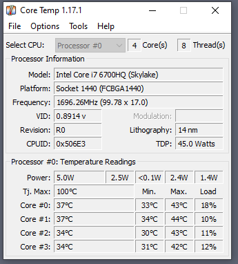

ich habe mir einen gebrauchten DELL XPS 15 9550 gekauft und habe soweit alles feritg installiert. ICh sehe mit CoreTemp aber, dass der Prozessor nur bis 1696,26Mhz konstant taktet, obwohl er 3,5 Ghz kann. Bei Cinebench20 geht er nicht höher. Temperaturproblem kann man ausshcliesen, er dümpelt nur bei 50°C rum unter Last.

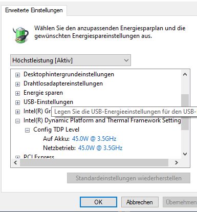

Im Energiesparplan, die Einstellungen für den Intel Thermal Framwork Treiber kann ich nur folgende Einstellung auswählen:
Auch unter Prozessorenergieverwaltung habe ich auf 100% hochgedreht:
Aber er bleibt bei den 1,6 Ghz....
