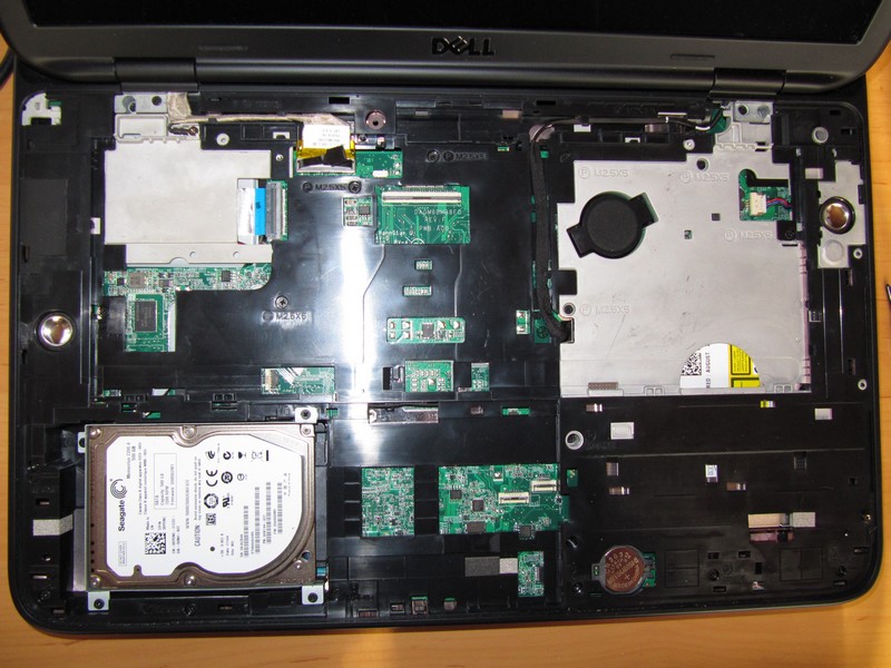

Hier auf dem Foto kannst sehen, wo die Festplatte im XPS 15 sitzt.
Um den XPS zu öffnen um an die Festplatte zu kommen, brauchst keine fünf Minuten.
Alle Schrauben am Boden unten entnehmen. Eine Schraube ist im Akkufach drinnen, diese auch entnehmen und danach die beiden kleinen Häckchen im Akkufach bei geöffnetem Laptop vorsichtig nach oben drücken, somit hebt sich dann die Umrandung der Tastatur am Ein/Ausschalter. Hier nun vorsichtig die Abdeckung anheben und aus den umliegenden Klipsen hebeln, danach kannst die Festplatte dann auf der linken Seite sehen. Um die Festplatte heraus zu nehmen, muß die Tastatur abgeschraubt werden.
