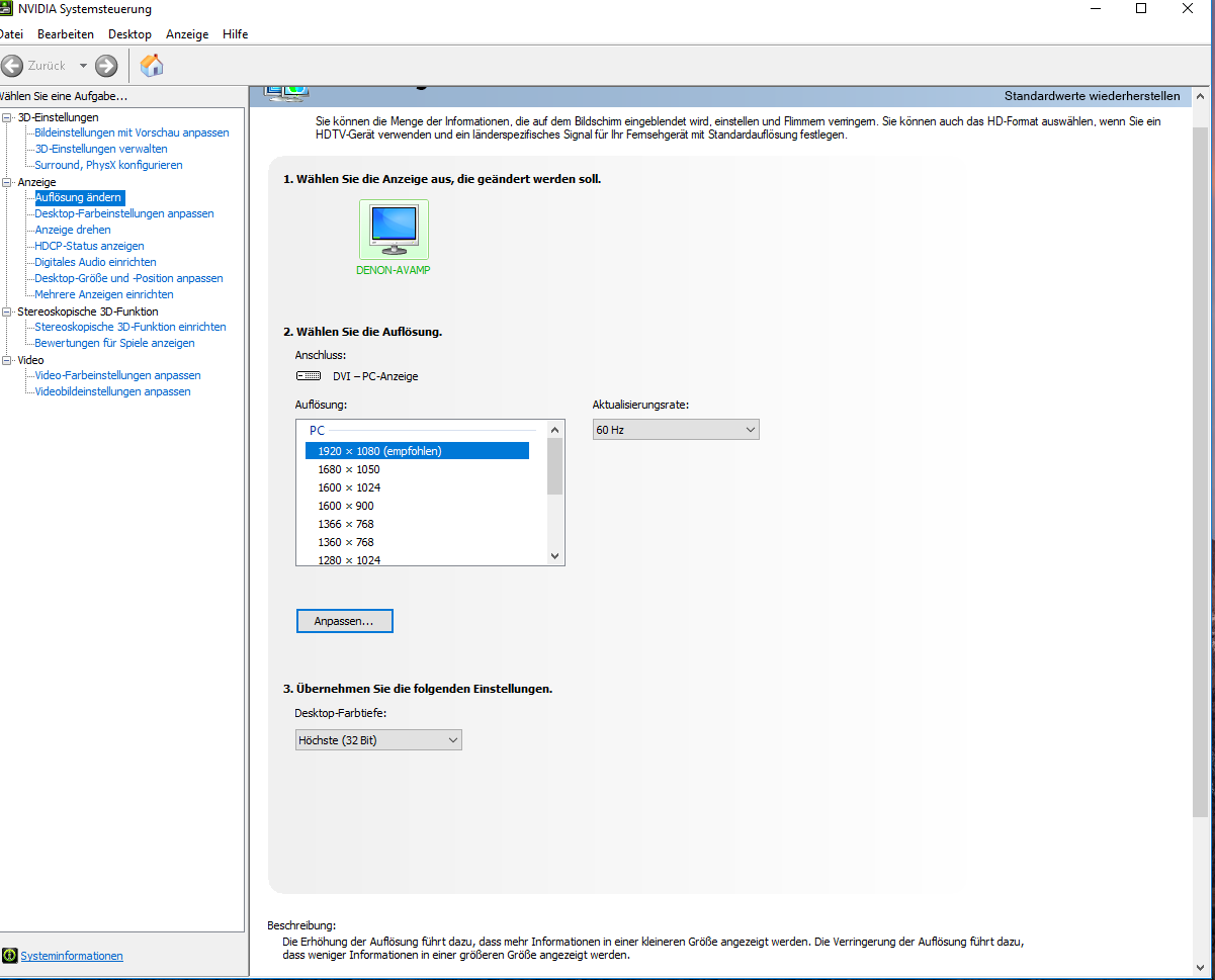

Problem ist: Sobald ich den AVR so einstelle, dass er den Ton ausgibt bekomme ich maximal 1920x1080, zudem wird in den Soundeinstellungen kein verfügbares Audiogerät aufgezeichnet. Davor konnte ich in dem Modus ganz normal über NVIDIA Audio den DENONAVAMP anwählen und der AVR sprang auf Multi CH In. Sobald ich nun am Denon den HDMI Audio Out wieder auf TV stelle läuft das Bild super in 4k60hz 4:4:4. Ton könnte man nun über Toslink zurücksenden, aber der AVR kann im Prinzip viel mehr als das...
Am Nvidia Treiber sollte es nicht liegen Deinstallation mit DDU und frische Installation brachten keine Abhilfe. Neueste Firmware ist überall drauf. Verschiedene Kabel bereits getestet.
Schalte ich den Deep Color Modus am LG aus bekomme ich 4k60Hz 4:2:0, Ausgabe des Tons in 5.1 über HDMI ist damit aber möglich. Im Deep Color Modus hingegen bietet er nur Stereo an ohne aber den Ton auszugegben z.B. beim Sound Test. Im Anhang ein Bild von der Systemsteuerung im DeepColorModus

Laut deinem Screenshot ist der Denon per DVI angebunden, und DVI kann kein 4K.
