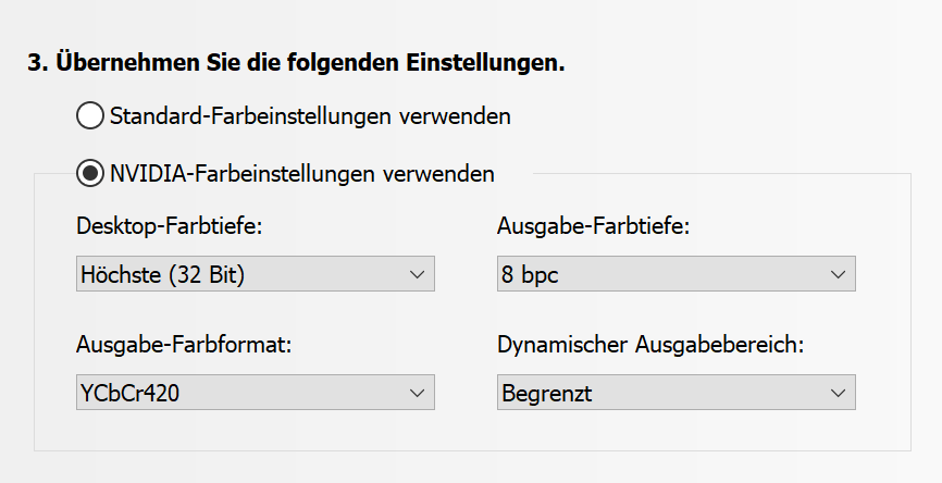

den AVR besitze ich jetzt fast 2 Monate und vor ca. 2 Wochen habe ich ein neues Update drauf gespielt.
Ich bin jetzt nicht 100% sicher ob es daran lag aber seitdem kann ich das Farbformat auf maximal YCbCr420 stellen und die Farbtiefe auf 8 bpc:
Davor hat alles funktioniert. RGB, 420, 422, 444 8,10,12bit war kein Problem.
Ich bin jetzt nicht sicher was ich in der zwischen Zeit noch alles gemacht habe bis ich das festgestellt habe aber es ist im Moment das einzige was ich vermute.
Zum testen hab ich meinen Beamer Optoma UHD51 direkt an den PC angeschlossen und siehe da, es funktioniert alles. Also kann es am PC (Windows 10 neu installiert vor 2-3 Tagen) und Beamer nicht liegen, richtig?

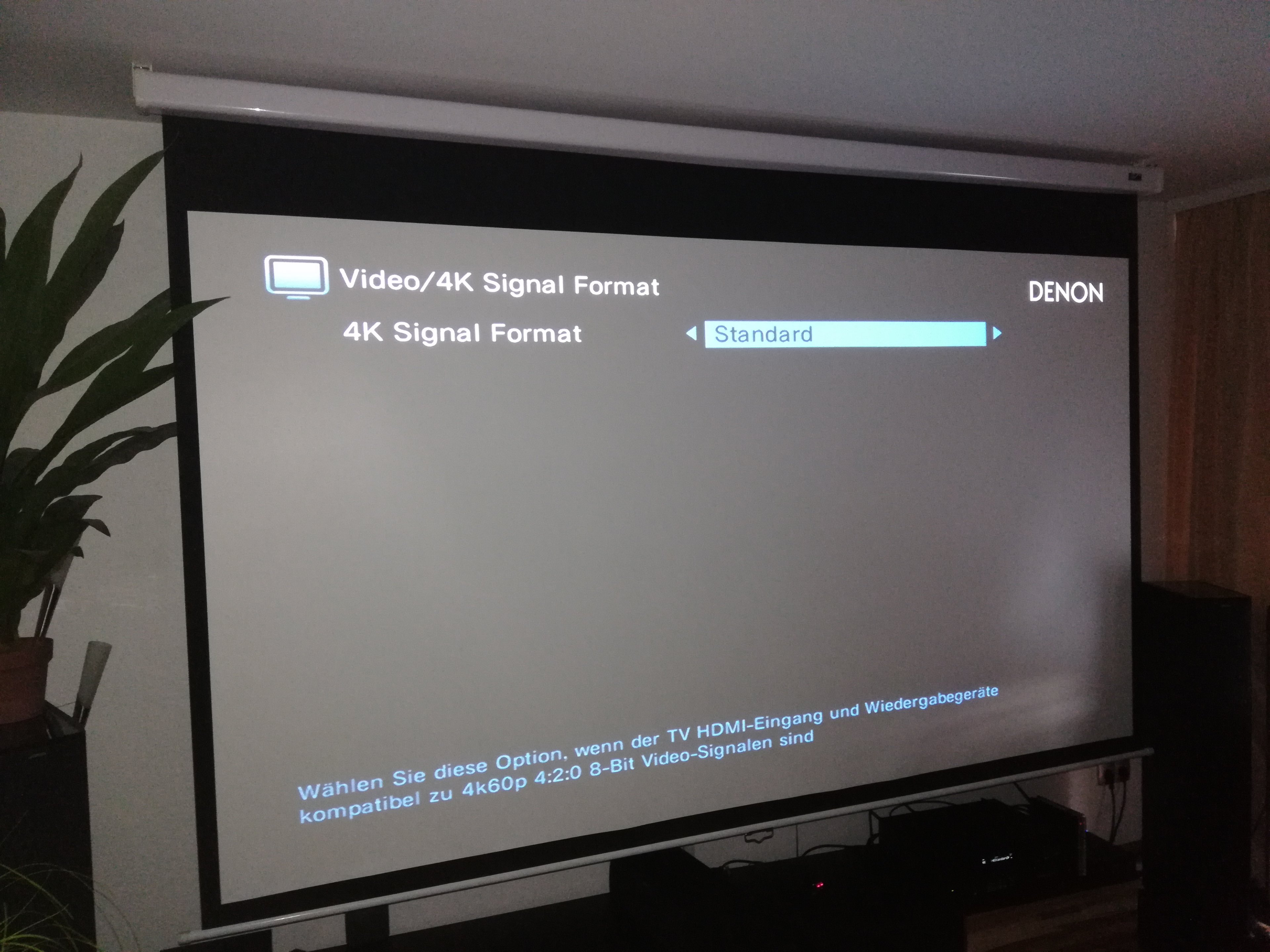

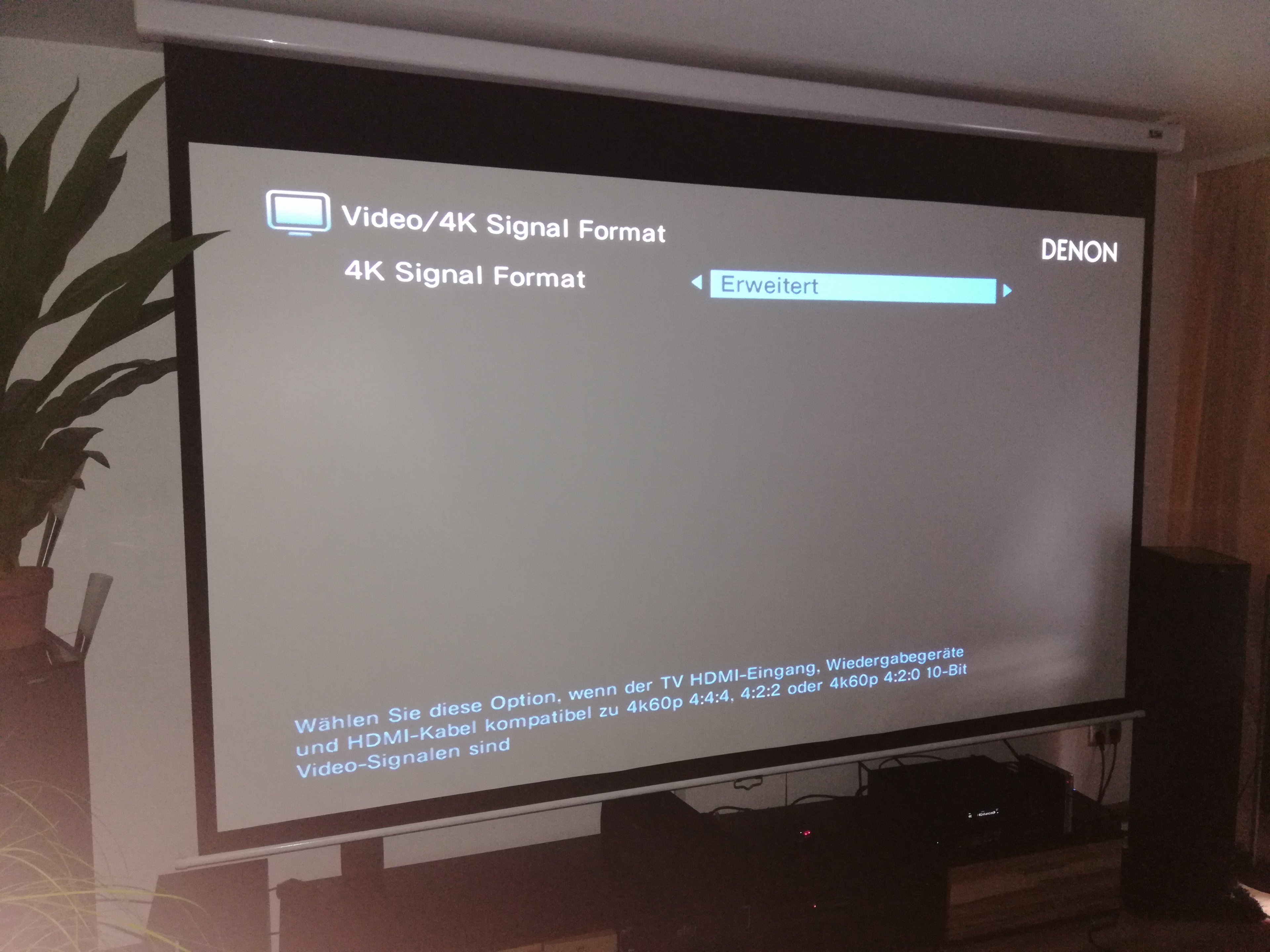

Das war die Lösung :daumen: Danke.
Ich musste im Einrichtungsmenü zuerst auf Video und da gab es die Option: 4K Signal Format
Dort konnte ich das Format zwischen Standard und Erweitert auswählen.
Auf Standard war nur 4K60p 4:2:0 8-Bit Möglich.
Nach dem Update ist er wohl auf Standard zurück gesprungen. Wobei ich mich an diese Option
überhaupt nicht erinnern kann.
