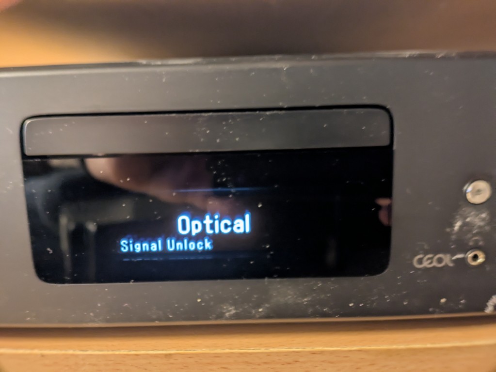

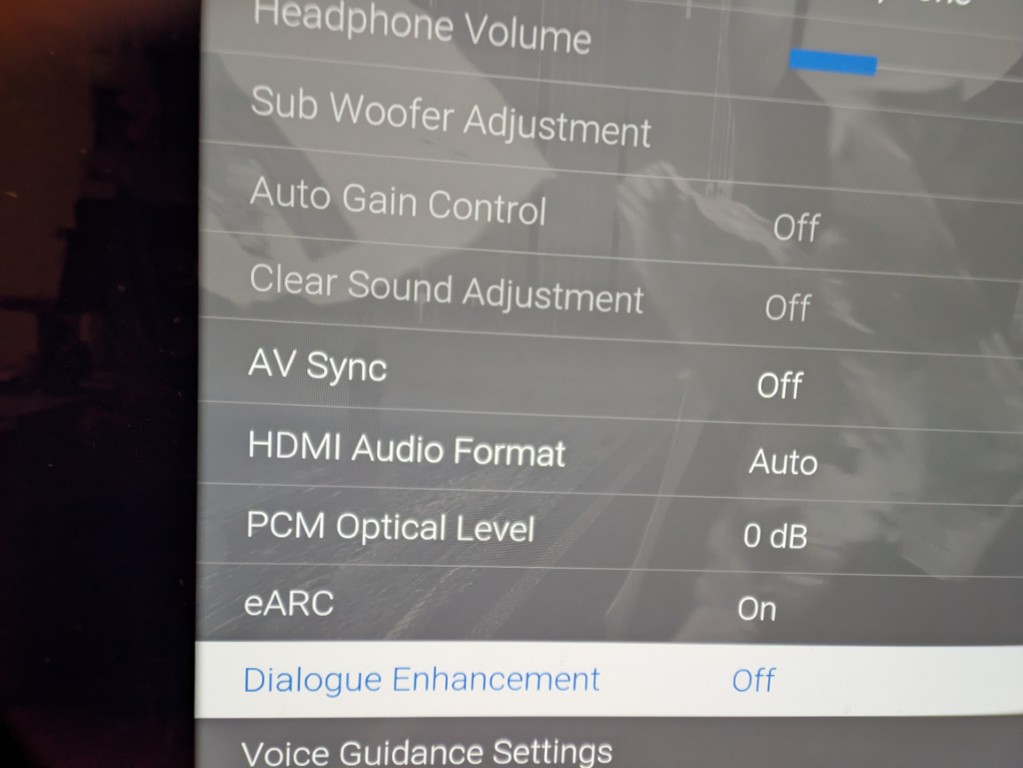

Kleines Problem: kein Ton vom TV
Panasonic eARC mit Denon ARC mit mitgelieferten HDMI verbunden
Sennheiser Kopfhörer an "Optical In" eingesteckt.
Display Denon zeigt "HDMI" an.
Nvidia Shield ist mit HDMI zum TV verbunden. Spiele mit VLC ein Video ab.
Weder Kopfhörer noch Lautsprecher ein Ton.
Was mache ich falsch? Bzw. was muss ich prüfen?
Ich habe jede Einstellungen auf dem Panasonic TV versucht. Weder auf dem Optical noch auf dem HDMI Eingang höre ich etwas
Der Denon hat bei Optical und HDMI unterschiedliche Stati

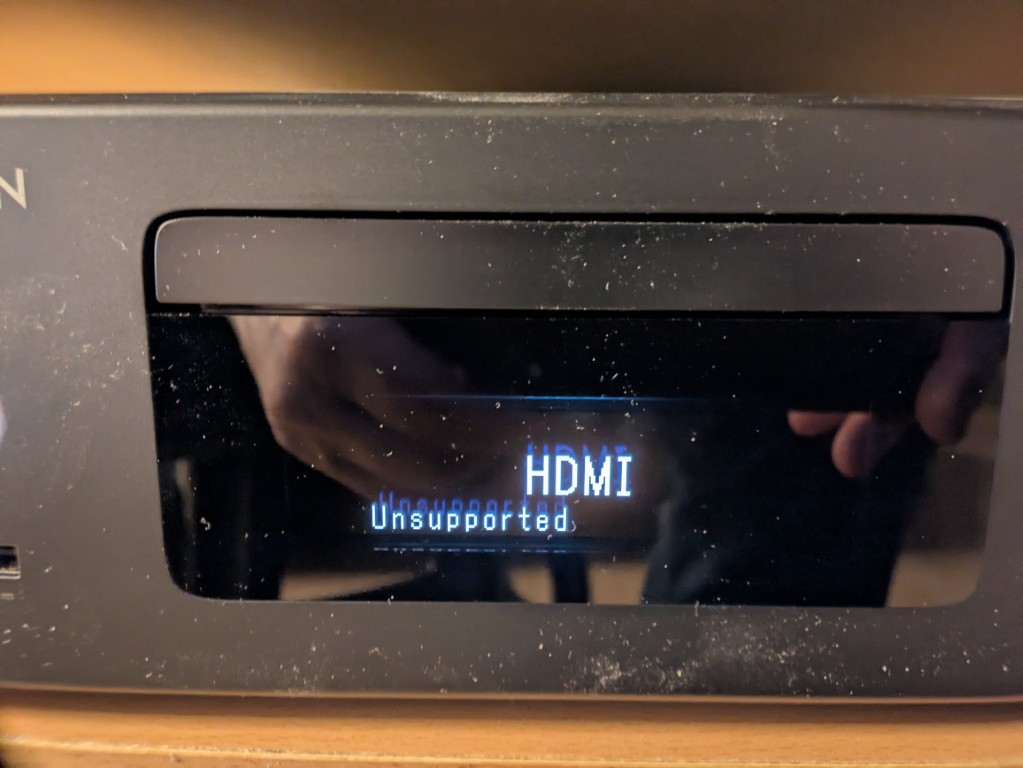

Wenn ich DVD auf dem UHD Player abspiele, wechselt die Anzeige bei HDMI zwischen "Unsupported" und einer PCM 4... Angabe. Nach 4 oder 5 Sprüngen bleibt sie auf unsupported.
D.H. TV Ton nur über die TV Lautsprecher oder über die Kopfhörerer, welche am Digital Eingang des TV angeschlossen sind.

Sind das auf dem ersten Bild die Einstellungen des TVs oder des CEOL?
Unterstützt der CEOL überhaupt eARC? Oder nur normales ARC? Probier mal die Einstellungen eARC und HDMI Audio Format durch. Unsupported deutet darauf hin, dass er ein nicht unterstütztes Eingangssignal erhält. Was Signal unlock heißen soll, weiß ich nicht. Müsste man im Handbuch nachschlagen.

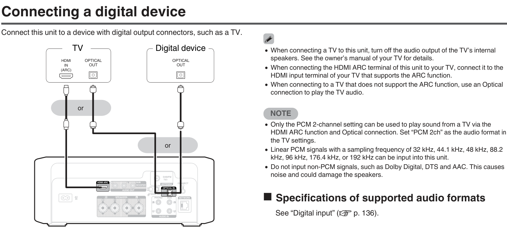

Problem gelöst. TV das Audio Format von "Auto..." auf "PCM" geändert.
Nachfolgend etwas Dokumentation, falls andere Tn mit diesem Problem darauf stossen.
Vielen Dank!
Grüsse
