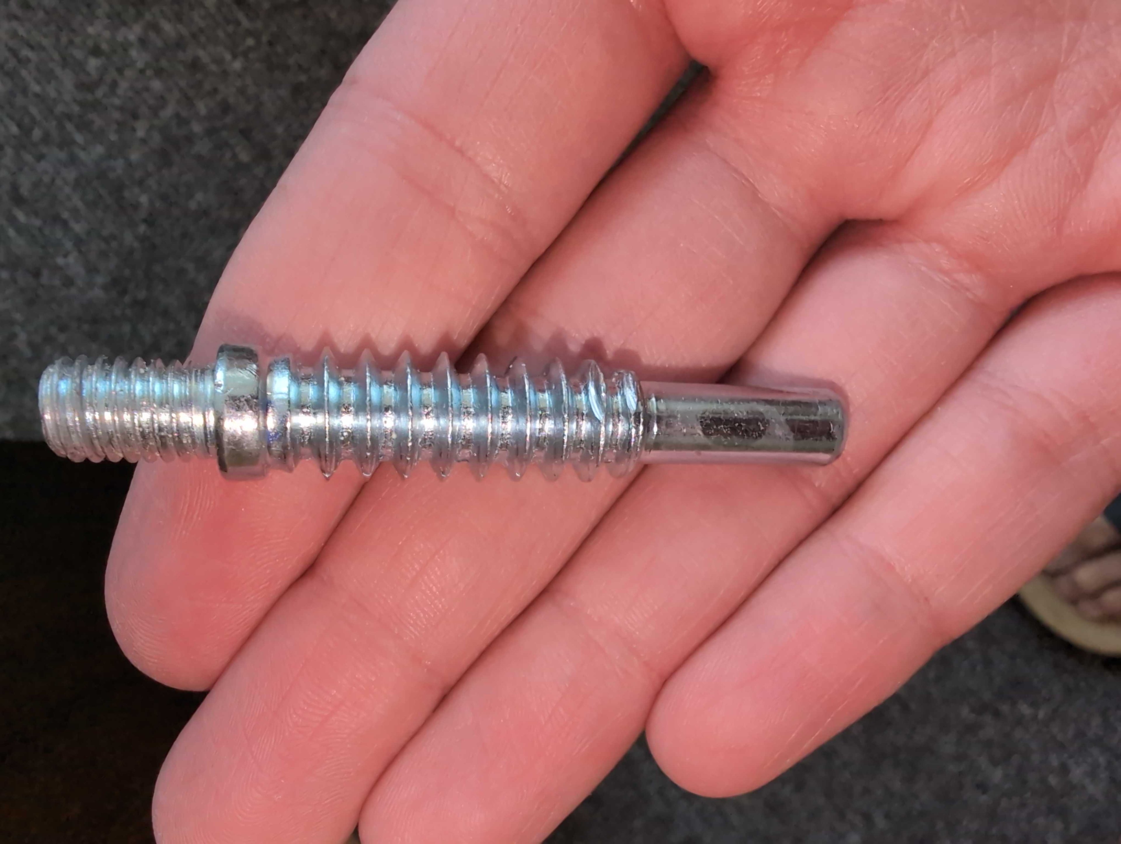

Wie heißt diese Schraube zum Zusammenhalten von Holzteilen? Uns fehlen drei Stück bei einem gebrauchten Bettgestell.
Das sieht nur wie ein Gewinde aus, ist aber keins :)
Such mal nach Bettverbinder/Stockschraube
Ich fürchte, bei den unzähligen Herstellern und Beschlagprogrammen wird das die Nadel, im Heuhaufen.
Der Häfele war früher schon dicker als die Bibel. Dann gibt's ja noch Blum, Roto, Hettich, G/U. Selbst Würth hat ja ein Programm.
Beste Chance Hersteller (vom Bett) fragen. Oder wenigstens Möbelhaus/Versand
Edit, da war ich zu langsam
Danke für die vielen Antworten. Gemini hatte mir Verbindungsbolzen als Begriff genannt, anscheinend gibt es viele Bezeichnungen dafür. Allerdings genau das passende Modell zu finden wird wohl trotzdem schwierig.
