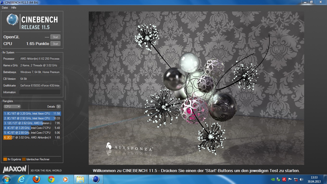

Lord Extra schrieb:Der Athlon II X2 250 erreicht im dem Cinebench 1,73 Punkte. Steht auch so in der c't. Die Werte lassen sich ja skalieren.
Der Athlon II X2 250 soll auch ziemlich mit dem E8400 auf einer Höhe sein, bei einer Mindfactory Bewertung der G530 stand auch dabei das dieser etwas schneller sein soll als der E8400.
Mein Athlon II X2 250 schafft es auf 1,65 Punkte
- 5
- 1.303
