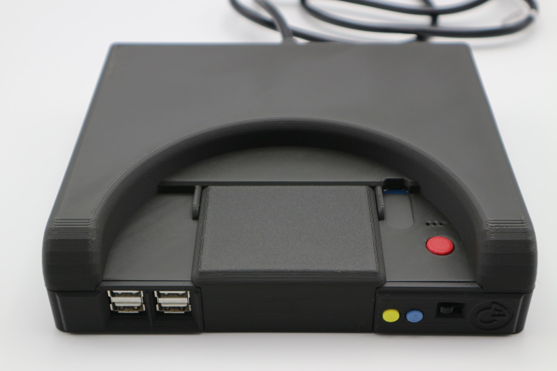

Hier ein MiSTer in einem offiziellem Gehäuse.
Hier in dem gerade vorgestellten Konsolenaufbau:

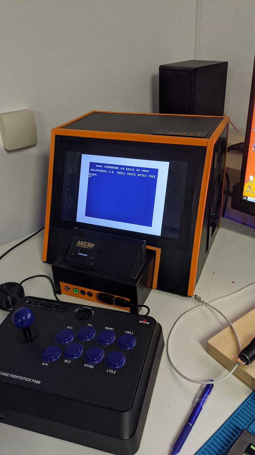

Und hier mein ganz privater Selbstbau:
Dies ist eine art Mini Arcade build, mit einer angeflanschten Roland MT32 PI Einheit die einen Roland MT32 emulieren kann
(funktioniert derzeit beim pc core, dem amiga und dem ST core)

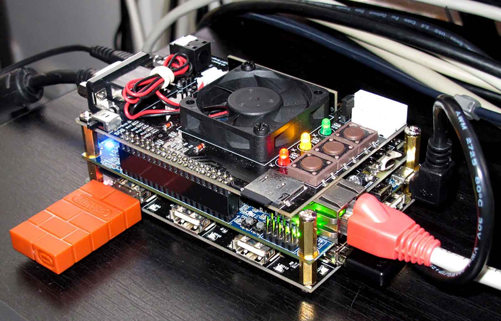

Intern sieht eine klassische MiSTer Installation so aus:
Dies ist wohl die typischste Installation:
Unten das USB Board, in der Mitte der Terasic DE 10 Nano oben das IO Board.
Das Setup läuft im Prinzip darauf hinaus dass man ein angepasstes Arm Linux Image initial auf eine SD Karte spielt und von der bootet, danach fährt man das Update Script aus, dass alle unterstützten Cores einspielt. Um die Roms, Disk Images etc.. muss man sich selber kümmern, die kommen dann in die entsprechenden Verzeichnisse.

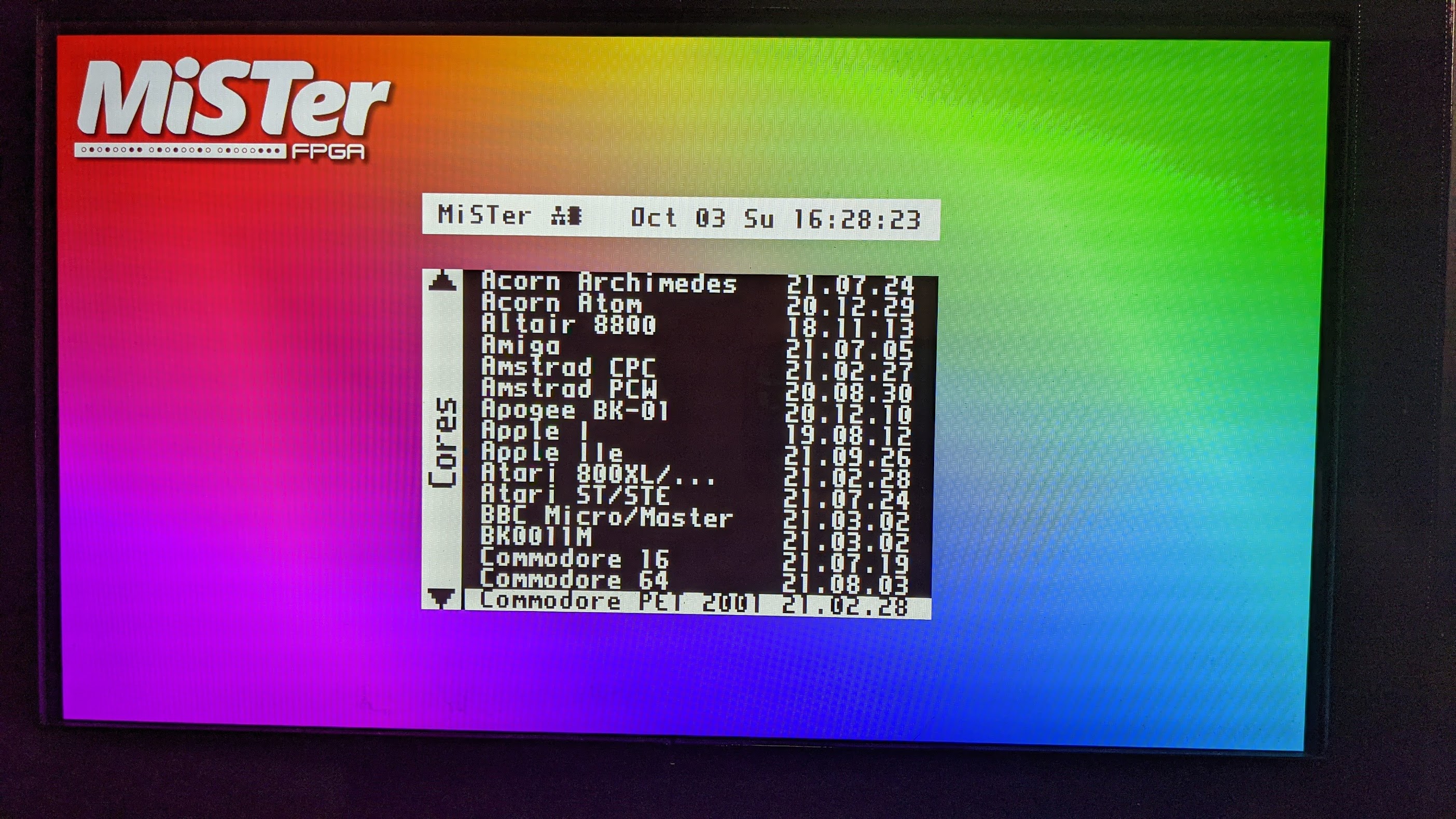

Fertig installiert hat der Mister ein einfaches Benutzerinterface, dass sich vollkommen mit dem Gamepad oder den Cursortasten steuern lässt:
Die Zahl der cores ist mir nicht bekannt, aber es sind sehr sehr viele.
Sie liegt. in der Tag in etwa in ähnlichen Dimensionen wenn auch nicht ganz so hoch wie bei einer Retropi Installation.
