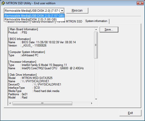

Warum kann ich meine Mobi nicht auswählen ?
Hat von euch einer ne Idee ?

Hast du die SSD am ICH controller vom board hängen ?
Die SSD hängt am ICH-Controller von Board und ist ne Mobi 3525
Hmm...
seltsam. Aber wenn ich das richtig sehe dann wird sie doch richtig angezeit.
Unter System Informationen wird die auch angezeigt nur im Drop-Down menue nicht.
Da simmt was nicht. Bei dir werden nur USB sticks angezeigt. Bei mir werden die HDDs und die SSD angezeigt.
Interface type steht bei dir SCSI drin. Daran wirds liegen. Stell es im bios auf IDE.
Had3s
Bei Dir ist alles in Ordnung.
Du betreibst die Mobi am Raid-Controller und bei einem Raid-Volume unterdrückt der Controller bzw. der Raid-Treiber die fehlenden Angaben.
Lass Dich nicht irre machen, Du hast die optimale Betriebsart eingestellt.
