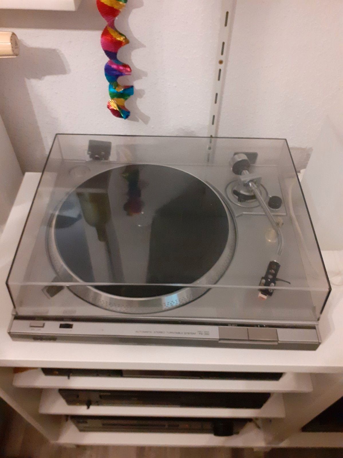

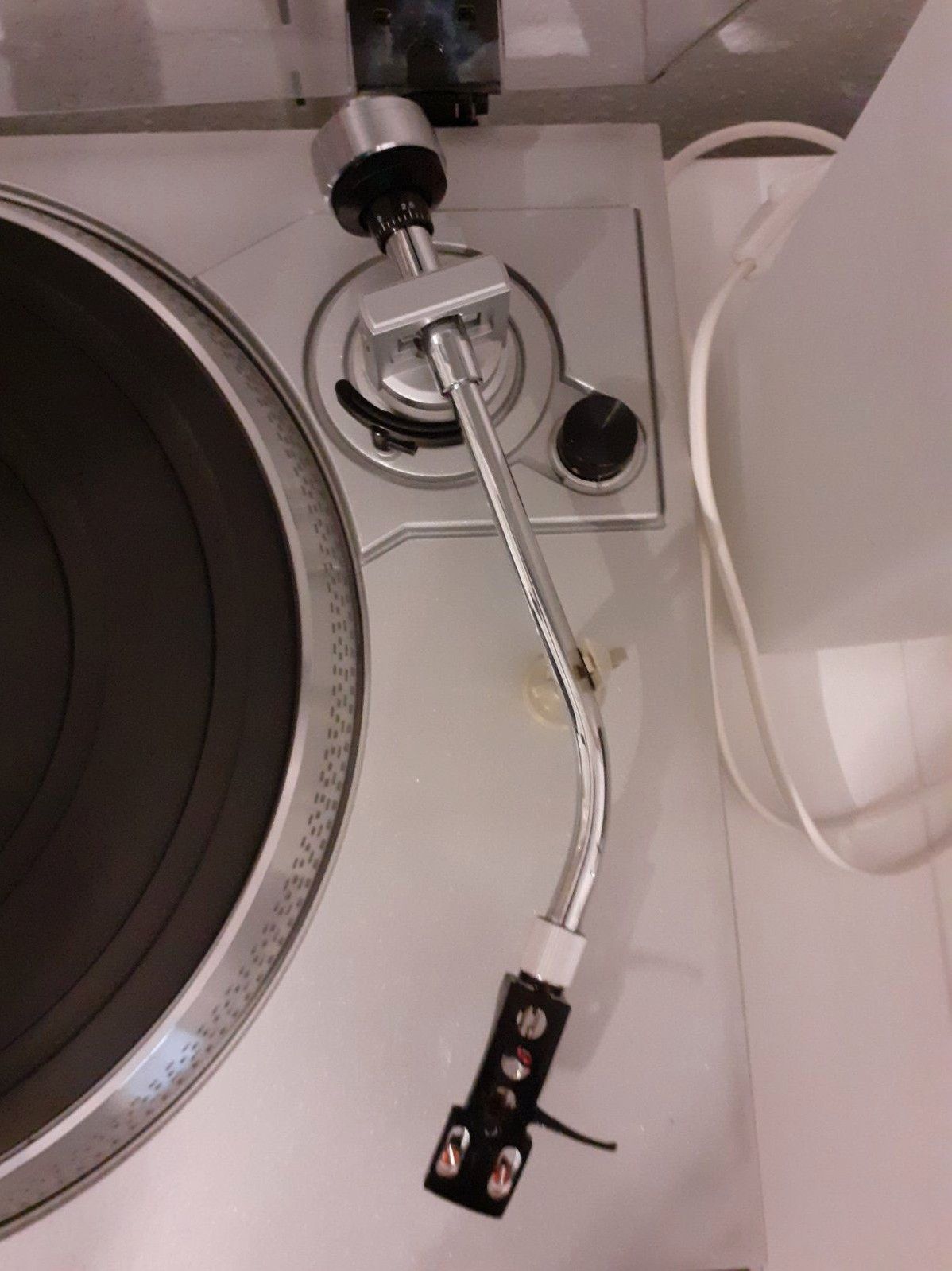

Moin!
Ich bräuchte mal ein paar Tipps von euch, auch wenn ich bezogen auf Vinyl nur Laie bin. Hab zwar fast immer einen dreher in meinem Leben gehabt, aber nur kleine Intervalle mich damit beschäftigt und hab auch keine "hochwertigen" Dual&Co-Dreher...

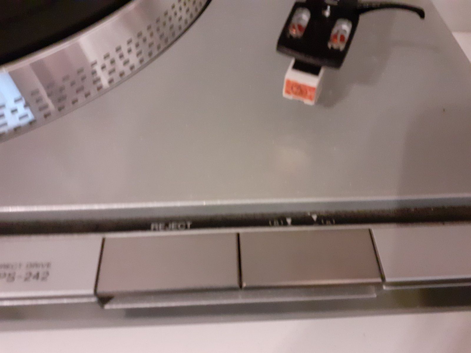

Mein aktueller Player wurde vor einigen Jahren gebraucht erworben und war damals schon nicht in bestem Zustand, aber generell scheint er ordentlich zu funktionieren und spielt alles tadellos ab.
Ist ein Sony PS-242

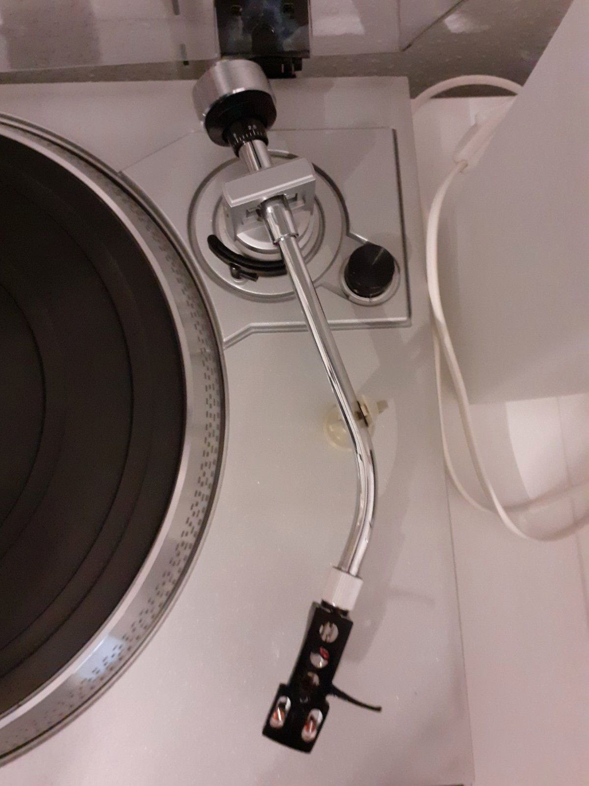

Da ich mich nie so intensiv damit befasst hab, war mir auch nicht so bewusst, dass z.B. der Tonabnehmer nicht original ist und der Vorbesitzer scheinbar gerne rote Filzstifte benutzt hat (warum auch immer 😂 ) oder die Schrauben tatsächlich rot waren.., aber solange es geht...
Hier wären Tipps nicht schlecht, was ich mir im Fall der Fälle als Ersatz anschaffen könnte.

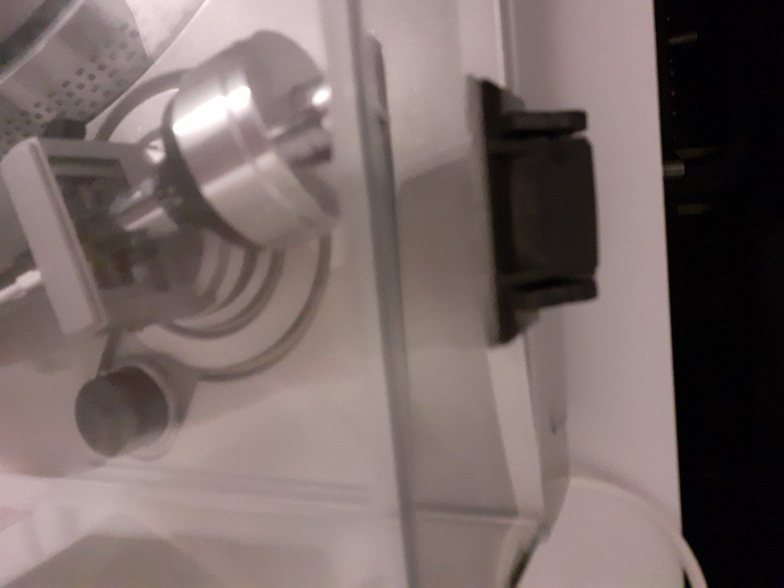

Mein 2. Problem ist die Haube... wie scheinbar bei älteren Geräten vorkommen sollte, ist das Plastik nicht für die Ewigkeit gemacht und (obwohl 2 Jahre ohne Bewegung/Umstellen, wahrscheinlich irgendwer aus versehen minimal berührt) die linke Halterung gebrochen. Die rechte war schon kaputt und wurde vom Vorbesitzer wohl selber geklebt, wie ich nun feststellen konnte.. (hab das nie so auf dem Schirm gehabt... wtf:freak:)
Hier stellt sich für mich die Frage, ob ich ne Ersatzhaube suchen oder nach Scharnieren Ausschau halten sollte... auf den ersten Blick nicht viel gefunden, aber ich hab was in der Pipeline... nur 2 Probleme... nehme ich Ersatzscharniere (nicht original denke ich) kann ich nur 1 verwenden, da ich nicht weiss, ob ich die Klebe a rechten Scharnier ohne Zerstörung der Haube ab bekomme. Bei der Ersatzhaube, die ich gefunden habe ist das Problem, dass diese von einem anderen Modell stammt. Maße sind soweit ok, aber nur 5,5 statt 6,5cm hoch. Nach Zollstock-Prüfung würde der Tonarm angehoben knapp drunter passen. Ich weiss nur nicht, ob ich an irgendwas nicht gedacht habe.
Achja, noch ein kleiner Running-Gag: Wo bekomme ich diese dämlichen Hauben-Gummi´s her?:evillol:
thx ;)

Mit Ersatzteilen bei alten und älteren Drehern, gerade wenn sie nicht so bekannt sind, sieht es natürlich mau aus. Da geht in der Regel nur auf dem Gebrauchtmarkt was. Wenn die Scharniere wie hier aus Kunststoff sind, ist der Defekt quasi vorprogrammiert. Denn der Dreher ist 40 Jahre alt (hergestellt von 1980-1982). Da geht irgendwann der Weichmacher aus dem Kunststoff und dann brechen sie. Ist quasi kaum zu verhindern. Bei den Hauben quasi das Gleiche. Ein Riss ist nicht mehr zu reparieren. Sind die Hauben nur zerkratzt, kann man sie mit viel Aufwand wieder aufpolieren. Ist aber eine Mordsarbeit und sehr zeitintensiv. Du könntest auch mal schauen, ob die Teile der Sony Dreher PS-434 oder PS-636 passen. Sind sehr ähnliche Dreher.
Zum System: Das ist auf jeden Fall nicht mehr das originale Tonabnehmersystem, sondern ein Audio Technika. Wenn man sich den roten Filzstift wegdenkt, würde ich auf ein AT 3600 tippen. Also ein ziemlich einfaches System der Einstiegsklasse mit konischer Nadel. Wird auch desöfteren bei den einfachen Neugeräten verbaut.
Aufrüsten kann man natürlich immer. Der Tonarm verträgt hier Systeme bis zu 18g. Da geht schon was. Ist dann natürlich die Frage, inwieweit sich das lohnt. Was nützt ein gutes System, wenn die nachfolgende Kette nicht in der Lage ist, das auch wiederzugeben ?
Im Grunde ist der Sony ein grundsolider Dreher. Direktantrieb mit Halbautomatik und SME Verschluß für die Headshell. Er ist halt eben ein Modell der Art Plastikbomber aus den frühen 80ziger Jahren. Nur das statt Dual oder Thorens eben Sony draufsteht. Deswegen muß er jedoch nicht schlecht sein. Wenn er dir gefällt so wie er ist, ist doch alles in Ordnung. Das wichtigste ist doch das, was am Ende rauskommt.

Das sieht mir auch sehr nach dem AT 3600 aus.
Denke ein VM95e passt da gut und die Kosten sind überschaubar.
Wenn da sonst alles läuft sehe ich kein Problem.
Der Direktantrieb sollte wenig anfällig sein.
Wenn ich das richtig sehe, ist die Haube noch intakt, nur die Scharniere defekt?
Dann würde ich nunächst mal probieren die Original Scharniere zu entfernen und "Universal"Ersatzscharniere besorgen, Kostenpunkt 20€
https://www.musikhaus-korn.de/de/reloop-abdeckhaube-scharnier-set/pd/135665
Erfordert allerdings, dass du ggfs ein paar schrauben ins Chassis drehen müsstest
Ja, Ersatzscharniere kann ich ja bekommen, sogar die passenden (hier ja Haube zwischen die Halterung einlassen), bin halt so ein wenig unstimmig, weil der Vorbesitzer die rechte Halterung leicht schräg* bombenfest angeklebt hat und ich das nicht so ohne weiteres abbekomme... mit Iso oder sonstigem Kram möchte ich da ggf. nicht gleich die Haube riskieren und ohne Hilfsmittel nicht das Plastik brechen.
*so setzt der Deckel nicht gleichmässig und gerade auf, zumal die Gummidämpfer ja eh fehlen...
Was ist mit der Überlegung der niedrigen Haube? habe ich da was übersehen, wenn der Tonarm auch bei angehobenem Zustand knapp unter den geschlossenen Deckel passt!?
Die verlinkten Scharniere passen aber eh nicht von Haus aus, da müsste man Löcher bohren und das verklebte Scharnier steht dann ja auch noch aus :freak:
Das mit dem Tonabnehmer ist nen guter Tipp, sollte der jetzige mal kaputt gehen. Bisher ist mir aber noch nichts negatives aufgefallen, bisher spielt der Dreher alles sehr sauber ab, selbst manche Platten, die ganz leichte Kratzer haben hört man fast nichts... (ok, bei Extremfällen schon, aber das ist eh die Ausnahme und Platten, die eh wegkommen (Volksmusik und so ein Kram usw.)
Und aus rein optischen Gründen wäre es ja sicher erstmal quatsch, das dann extra auszutauschen!?... 😁
Das meinte ich jetzt - bevor du die Haube eh tauschst könntest du dich an den Scharnieren bzw dem Entfernen des Verklebten beschäftigen. Wenn es in die Hose geht, könntest du immernoch eine neue Haube besorgen.
Wenn du mit dem Klang soweit zufrieden bist, spricht nichts dagegen den TA so zu belassen.
Eventuell mal in eine Waage und Schablone investieren. Wer den TA mit Filzstift bemalt, schert sich u.U. nicht um eine korrekte Justage :D
Bezüglich Gummidämpfer würde ich mir irgendwo sehr kleine gummifüsschen besorgen und je in die Ecken kleben. Mein vorher genannter Yamaha hat z.B garkeine ab Werk, istr aber auch nochmal eine Preisklasse darunter.
Muss ich nur aufpassen, soviele Hauben, die passen, habe ich bisher auch nicht gefunden ;)
Ja, ne kleine Wasserwage (von TV-Halter-Justierung) hätte ich noch, sofern das von der Genauigkeit ausreichend ist.
Ja, ohne das jetzt ernst zu meinen, aber selbst nach Recherche haben die einfachsten Player von Sony serienmässig diese Dinger gehabt (LX-1/LX-2 usw.):evillol:
Erstmal....Tonabnehmer gehen eigentlich recht selten defekt. OK, es gibt da zwar ein paar wenige, die etwas anfälliger sind. Aber das sind Systeme, die mittlerweile auch 40-50 Jahre auf dem Buckel haben. Davon ist ein AT 3600 noch weit entfernt.
Und ja, ein System nur aus rein optischen Gründen auszutauschen, ist natürlich Quatsch. Aber andererseits ist ein AT 3600 (sofern es das ist) ein ganz einfaches System mit konischer Nadel. Es holt Musik aus der Rille. Aber mehr auch nicht. Als ich vor knapp 2 Jahren vom DMS 240 mit originaler DN 241 Nadel zum AT VM95ML gewechselt hatte, taten sich Welten auf. Das war schon ein massiver Sprung nach vorne. Was für deutlich bessere Auflösung und Brillianz, welches das VM 95ML plötzlich aus den Rillen holte. Da waren plötzlich Dinge zu hören, die vorher kaum oder gar nicht wahrnehmbar waren. Und das war nur ein Upgrade von einer gebondeten elliptischen Nadel zu einem nackten Diamanten mit ML Schliff (deutlich schärferer Schliff).
Ein 3600 hat ja nur eine konische Nadel. Da wäre ein Sprung auf das VM 95E (elliptische Nadel, gebondet) auf jeden Fall ein Upgrade. Oder gleich das 95EN (gleicher Nadelschliff wie das 95E, jedoch nackter Diamant) Damit würde auch alles an Nadeln aus den VM95 Familie offenstehen. Die Generatoren sind da alle gleich. Die Nadeln machen da den Unterschied. Selbst das einfache und preisgünstige VM95C mit ebenfalls konischer Nadel klingt da gar nicht billig, sondern sehr angenehm mit recht warmen Klang. Aber wenn du mit dem 3600 zufrieden bist, dann ist doch auch gut.
