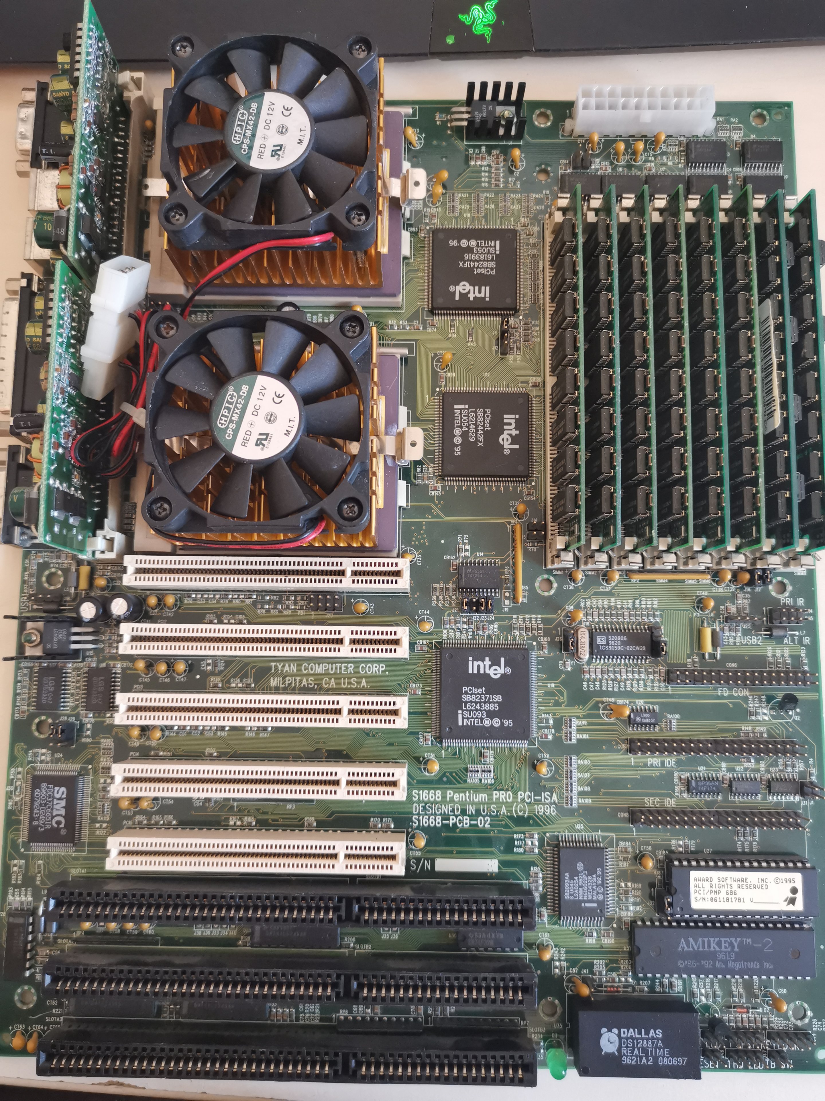

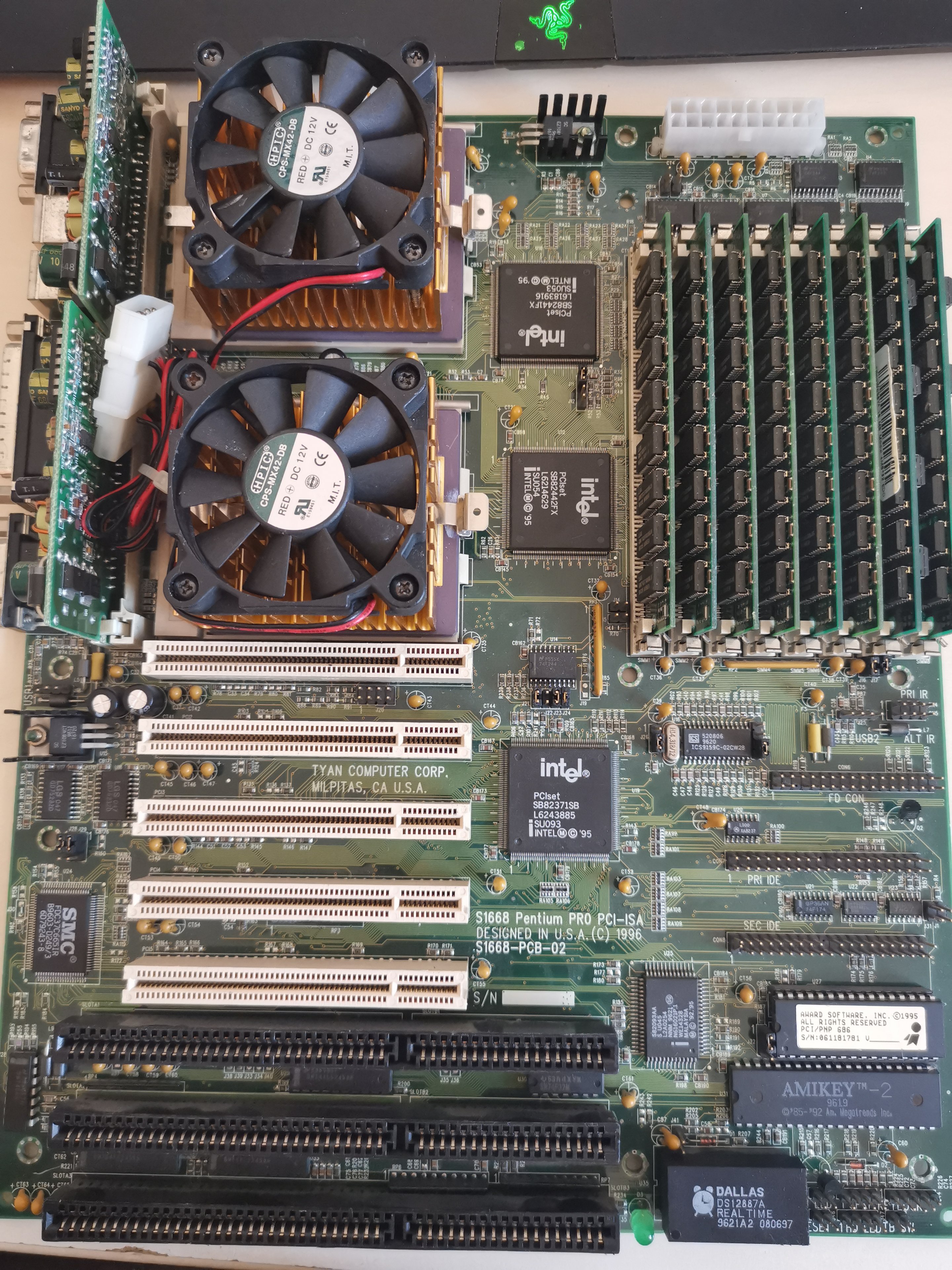

Und nun ein kleines Gedankenexperiment, wie man dieses ATX 1.x Board mit -5V Bedarf an einem ATX 2.x Netzteil betreiben kann.
Gedankliche StĂŒckliste:
1x 20-Pin ATX VerlÀngerung welche all 20 Kabel hat
1x 5V Linearregler
1x ~470”F 6,3V Elko
Bei der VerlĂ€ngerung das Kabel fĂŒr -5V kappen und bei -12V und einer Masse der Wahl einen Teil der Ummantlung entfernen.
Nun an dem 5V Regler als Masse die -12V anlegen und als +Pol die Masse. Der 5V Abgriff wird dann -5V (so machen es die ATX 1.x Netzteile Intern auch). Zwischen -5V und den -12V noch den Elko zur Stabilisierung. Und schon hat man eine ATX VerlÀngerung die -5V erzeugt.
Wer dann Hardware nutzen möchte welche die -5V teilweise wirklich aktiv nutzt, der sollte dem Regler einen KĂŒhlkörper spendieren.
Jedenfalls kann man so alte Boards die -5V zum Betrieb brauchen ans Laufen bekommen.
Trifft auf dieses Tyan zu. Mit einem Netzteil welches keine -5V liefert startet der Bootvorgang nicht.

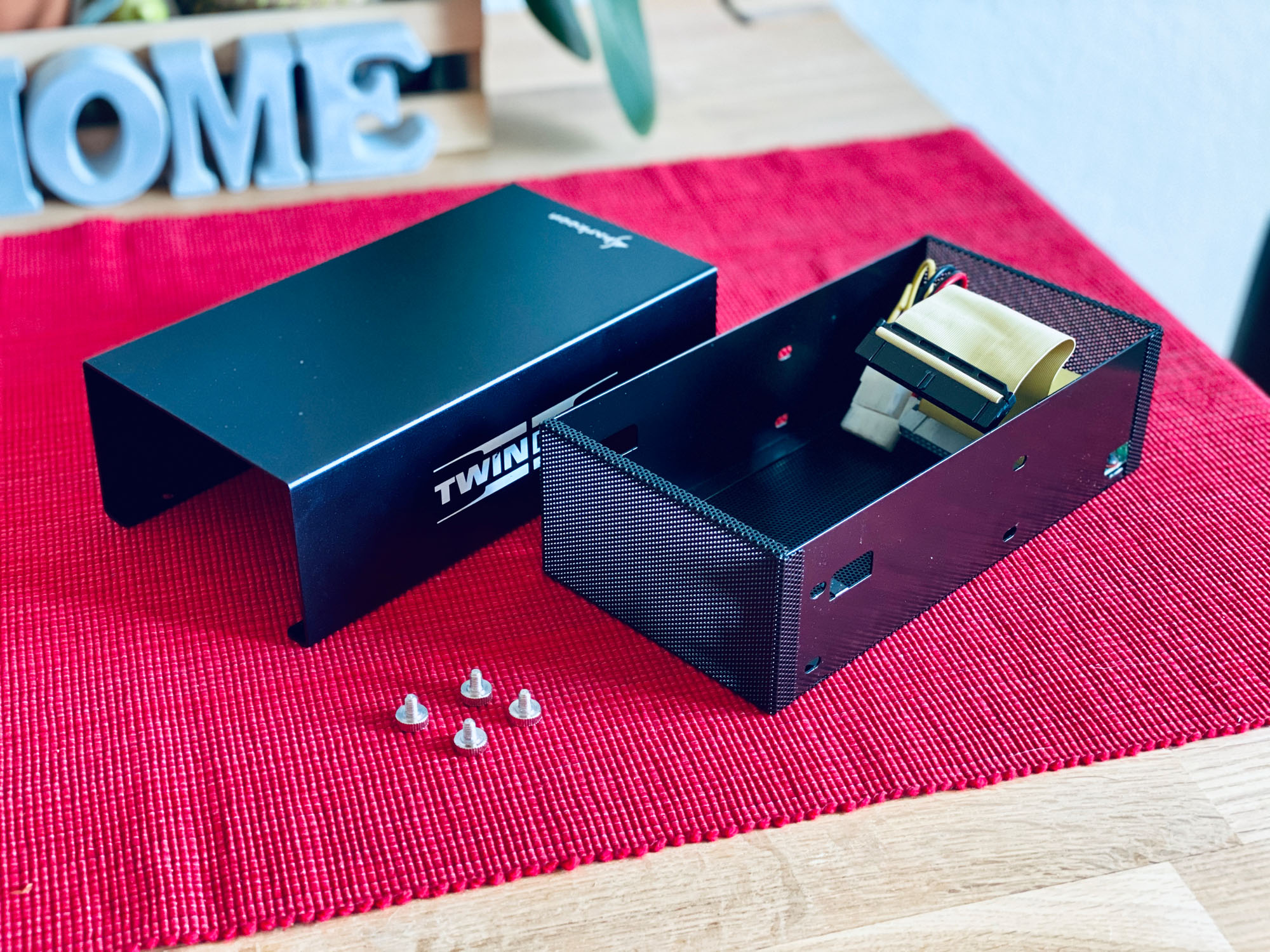

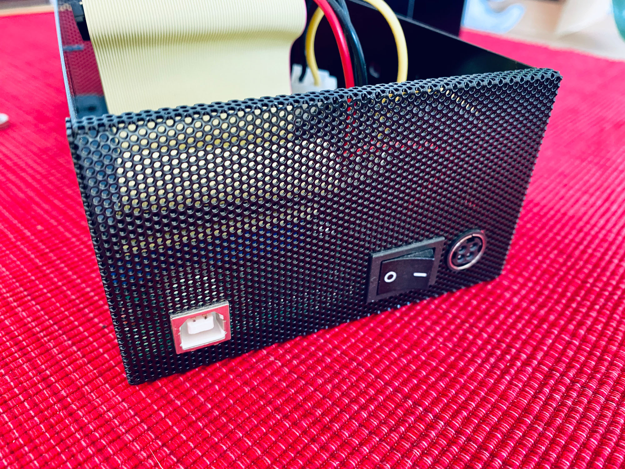

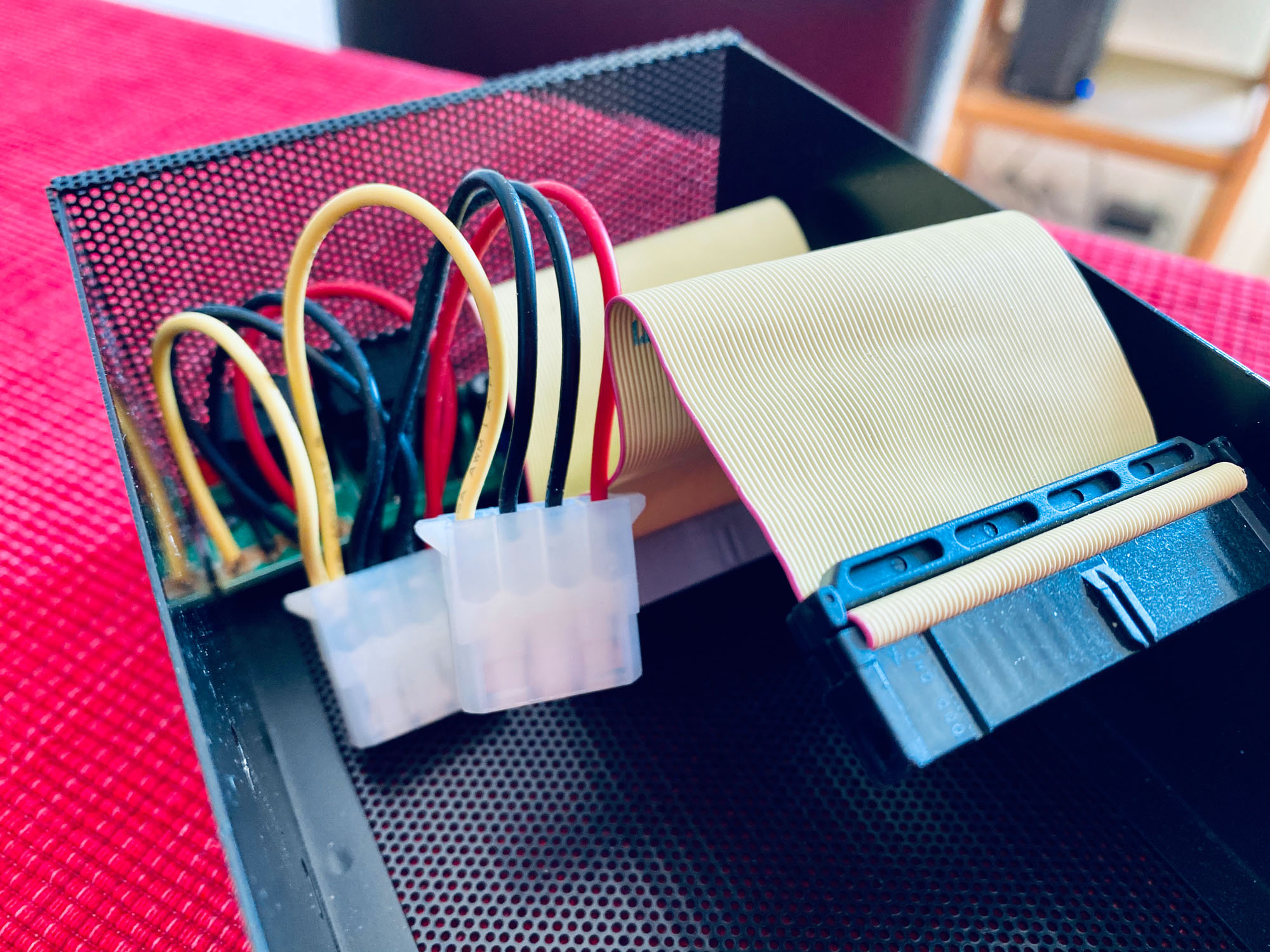

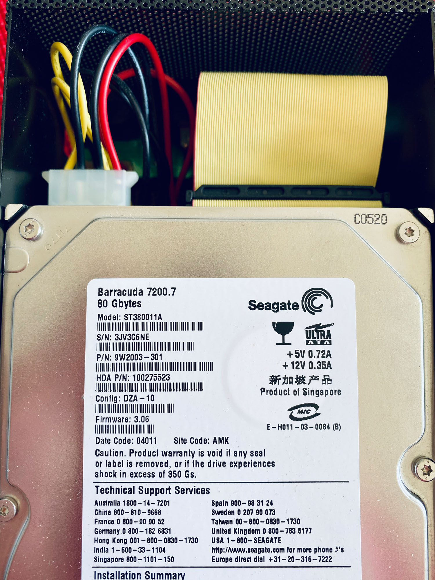

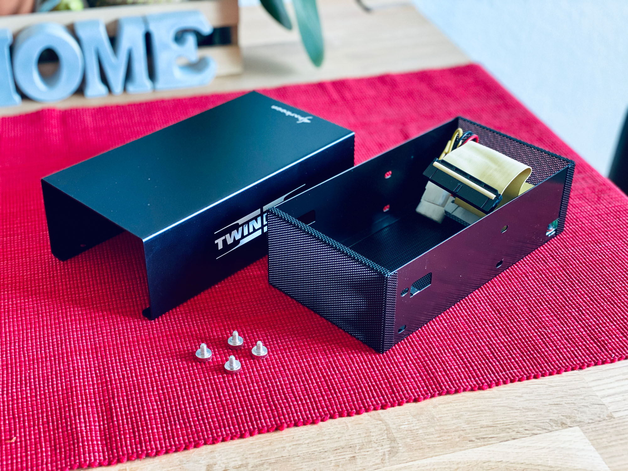

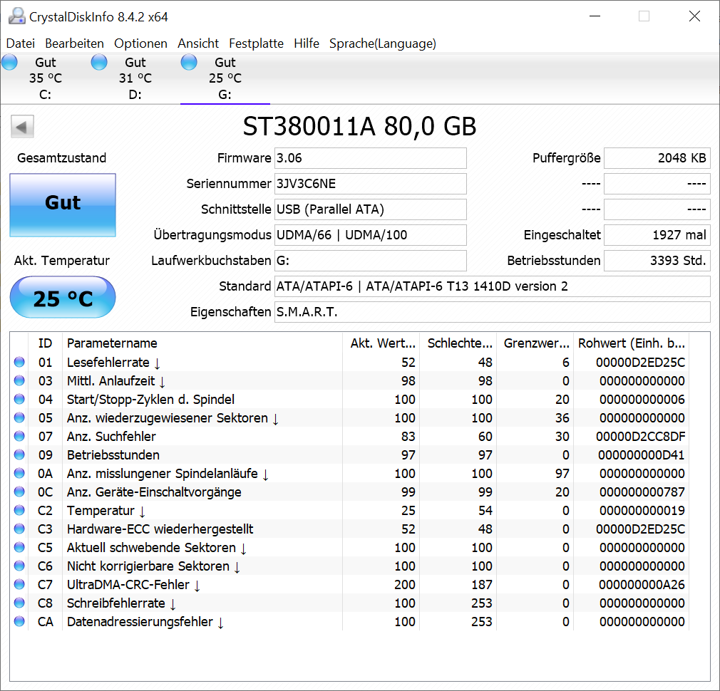

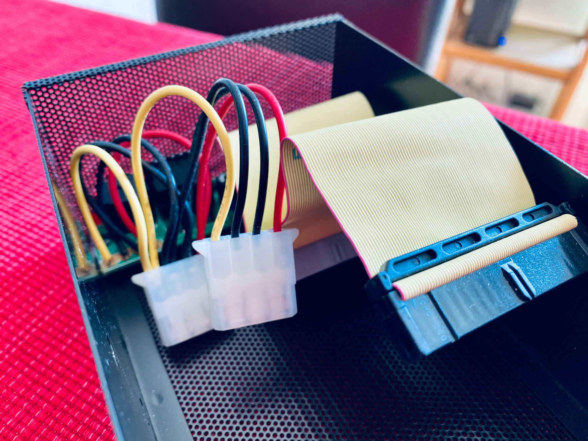

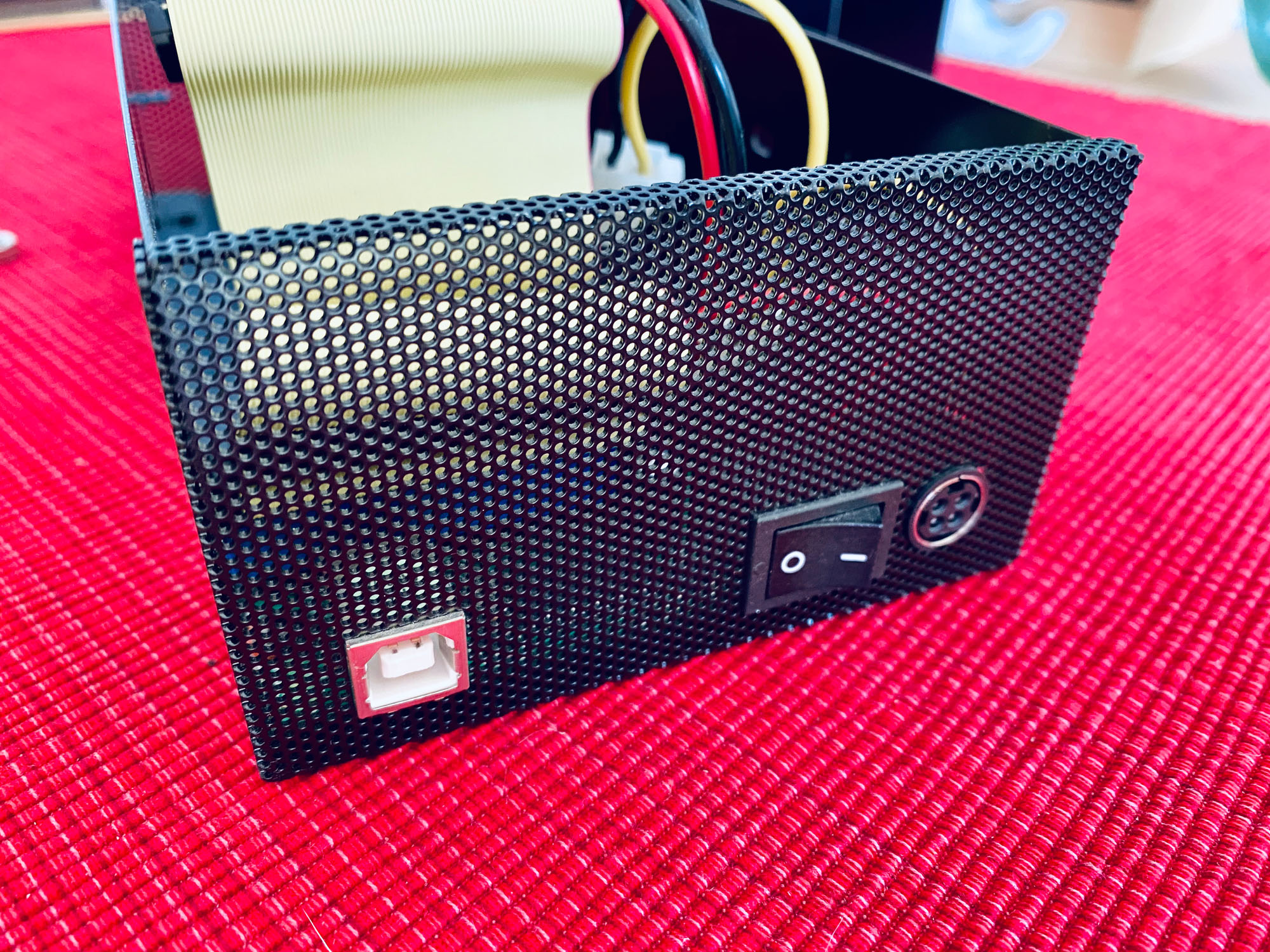

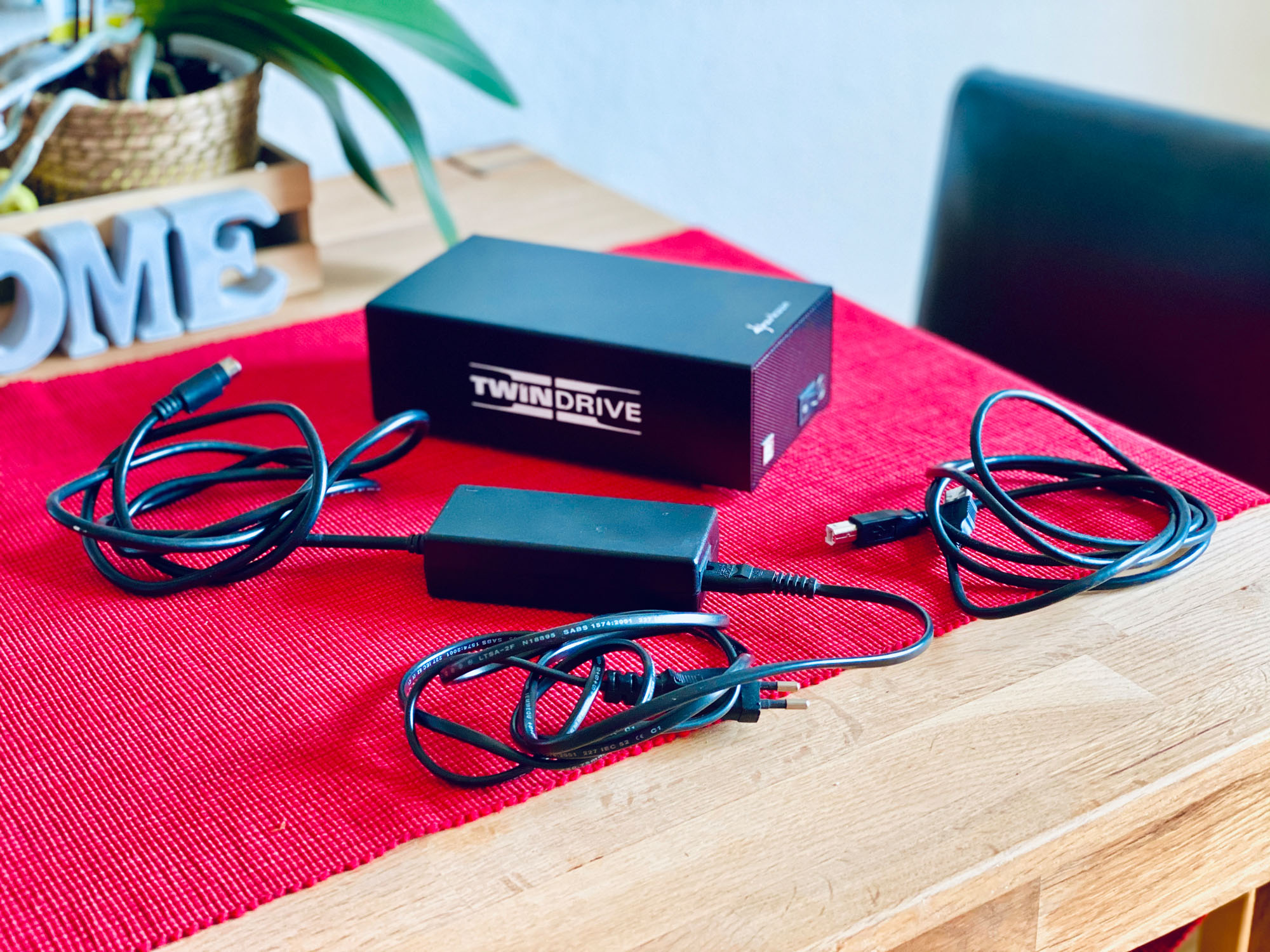

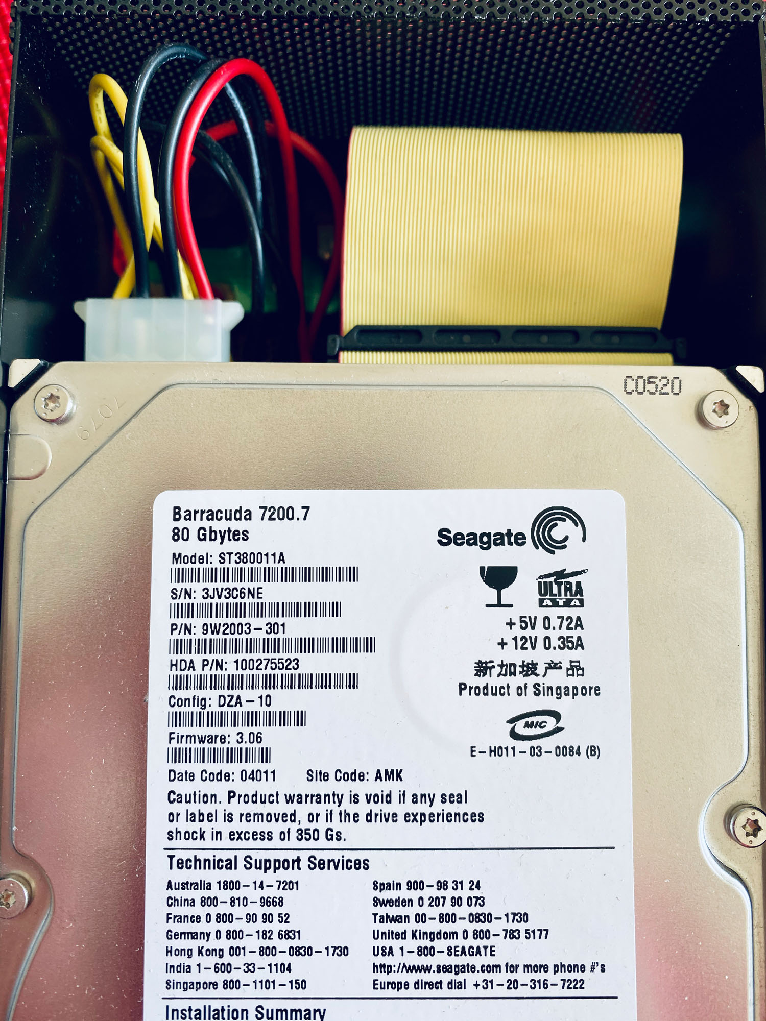

(M)ein altes Sharkoon Twin Drive, ein externes USB-FestplattengehĂ€use fĂŒr 2 IDE-HDDs... lange und oft benutzt fĂŒr vieleviele Backups und als portablen Datenspeicher. Jetzt liegt das Dingens allerdings nur noch in der Schublade, daher hab ichs grade auch hier in den Marktplatz gestellt (inkl. der 80GB-Retro-IDE-HDD 😁), falls jemand von den Retro-Bastlern vielleicht was damit anfangen kann 😉.
Nopenopenope
Grade der Cap zwischen -12 und -5 ist da sowas von fehl am Platz (wenn dann natĂŒrlich zwischen -5 und 0) und bei einer an ihm anliegenden Spannung von 7 Volt (-5-(-12)) sogar unterdimensioniert, so dass er bestenfalls platzt.
Ein Schuh wird draus wenn man einfach einen 7905 (Linearregler, -5V) mit Masse und -12 als EingĂ€nge nutzt, saubere -5 daraus erhĂ€lt und diese eventuell noch mit einem Cap zwischen -5 (Negativterminal) und Masse (Positivterminal) stĂŒtzt.

Sorry, ich war mir auch nicht so 100% sicher wo der Cap hin muss 😂
Gut jedenfalls werd ich nach meinem neuerlichen Umzug gegen Sommer dann mal die Teile beschaffen und mir son Kabel basteln.
Weil ich habe nur noch ein, zwei ATX Netzteile mit -5V und wer weiß wie lange die es noch machen. Zudem haben beide keinen oder PPFC.

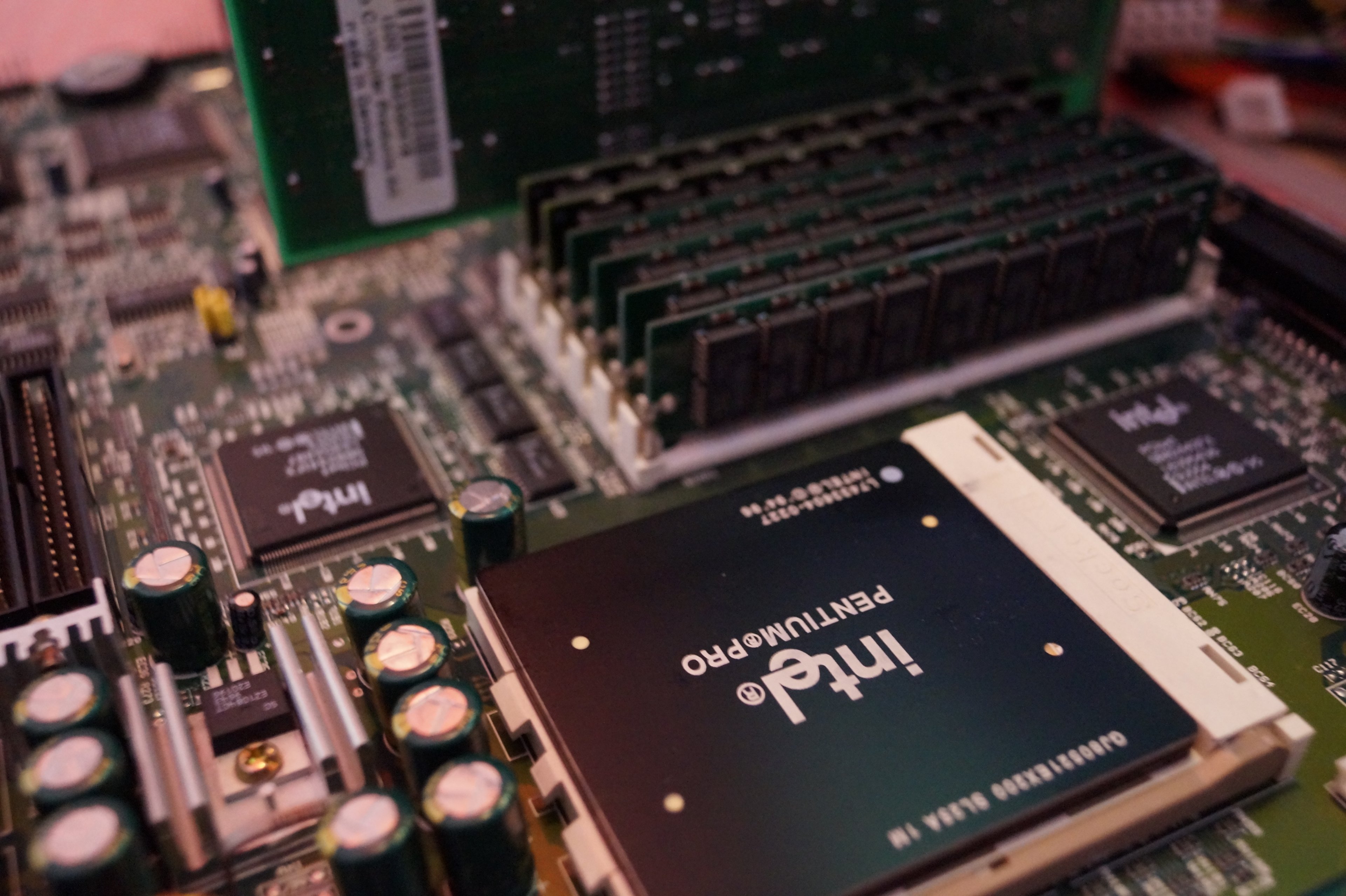

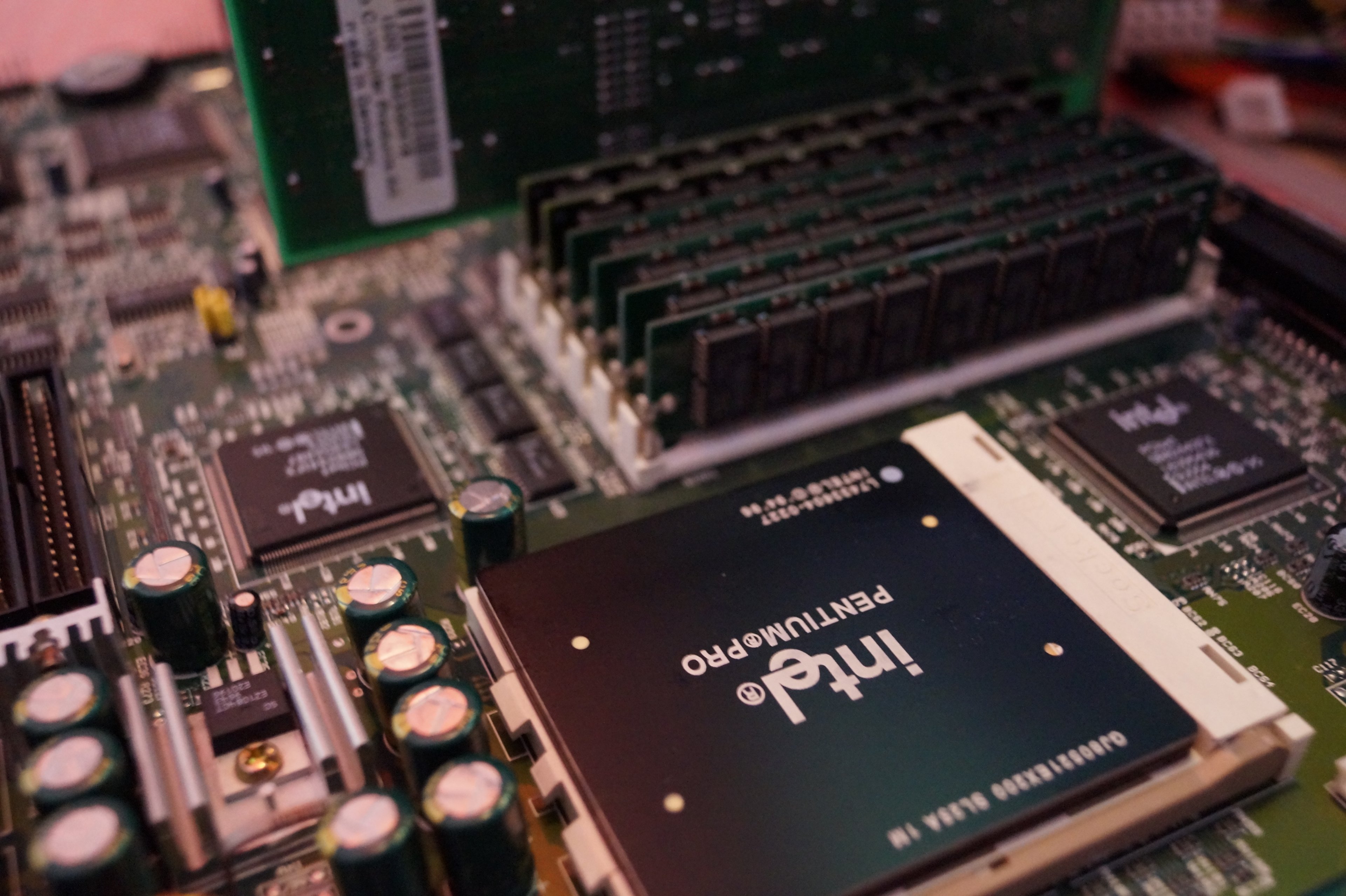

@kryzs darf ich den schwarzen Pentium Pro als Titelbild fĂŒr die morgige Ausgabe von C:\B_retro\ nehmen?
WĂŒrde mich sehr freuen. Morgen werden ja einige der ersten PCs aus unserer Community vorgestellt.
Gabs den wirklich mal in einer black Edition? Damals war doch grĂŒn bei den Mainboards Trumpf und Keramikgrau bei den CPUs.
  • GefĂ€llt mir
Reaktionen: Candy_Cloud und andi_sco
Den schwarzen Pentium Pro gab es in der Tat, wurde aber nicht als Black Edition vermarktet. :D
Dabei handelte es sich um den Pentium Pro mit 200 MHz, 1 MB (1.024 kB) L2-Cache und 66 MHz FSB.
Die CPU erschien erst am 18. August 1997, wÀrend die anderen Modelle des Pentium Pro am 1. November 1995 erschienen.
Liebe GrĂŒĂŸe
Sven
  • GefĂ€llt mir
Reaktionen: konkretor, grenn, Candy_Cloud und 2 andere
Liebe GrĂŒĂŸe
Sven
Oh ja sehr gerne 😊

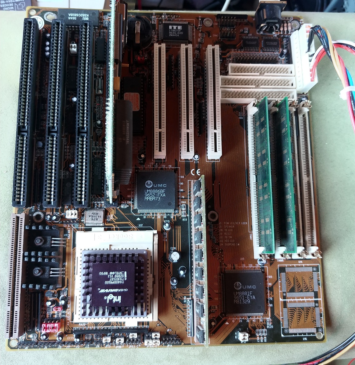

Dann muss ich jetzt nur noch eine Lösung fĂŒr den Ein/Ausschalter finden weil das GehĂ€use was ich fĂŒr das Shuttle Hot 553 bekommen habe ist leider schon eins im ATX Format, aber abgesehen vom Ein und Ausschalter und dem Mainboard Format baugleich mit dem Artist GehĂ€use wo ich es vor 8 Jahren mal ausgebaut habe.

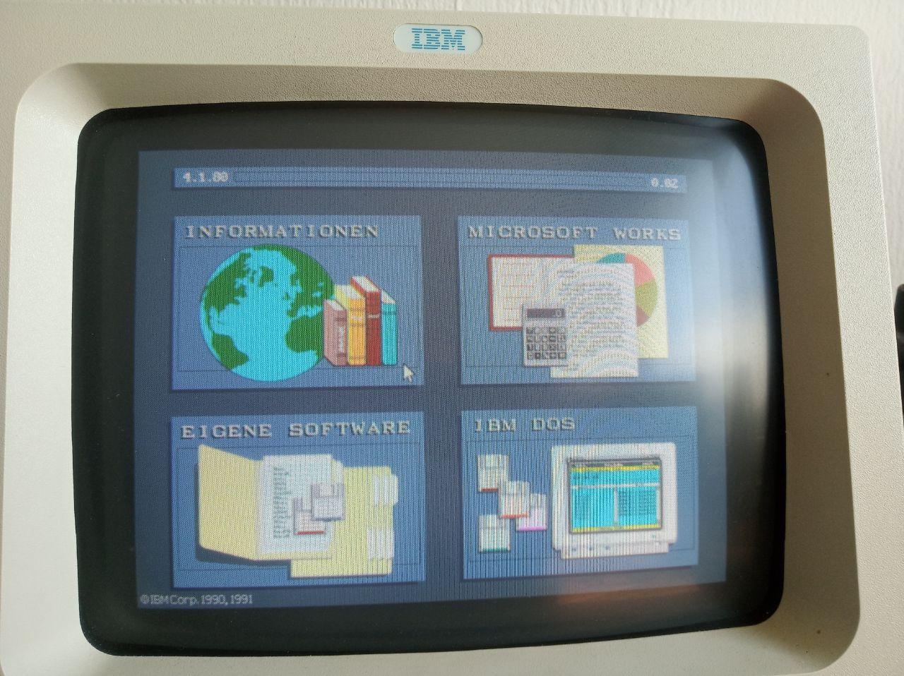

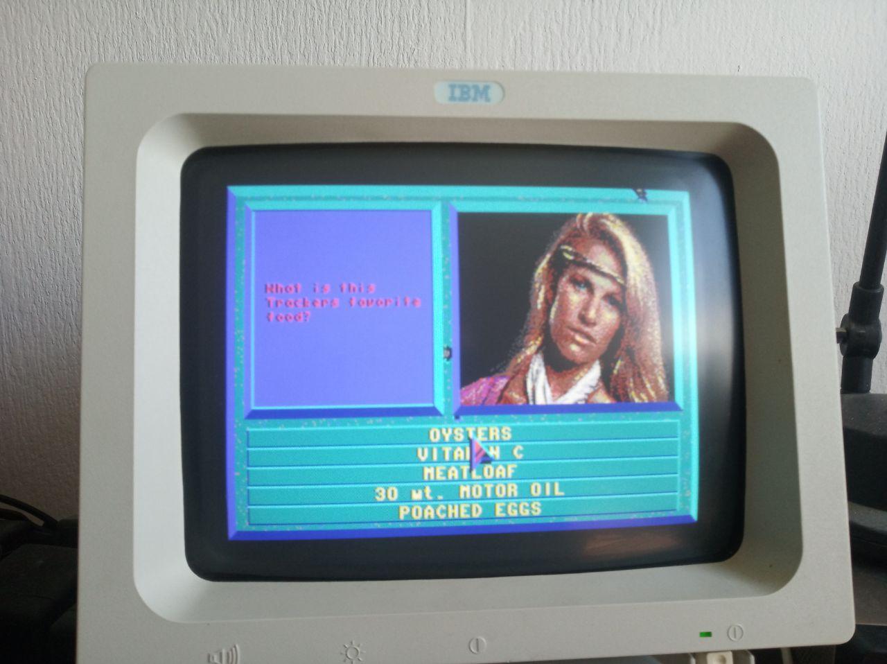

Hier mal mein erster Rechner, leider hat das GedÀchtnis mir einen Streich gespielt.
Ich muss die Daten etwas anpassen.
Es handelt sich um einen 386SX 16 MHz und 40 MB Platte. Sowie 2 MB RAM.
Es wird das ErbstĂŒck an den Sohn.
Es war der Rechner meiner Eltern. Darauf lief die Anwendung Multiplan. Damit wurden Rechnungen und Lagerverwaltung betrieben. Der erste Drucker war ein Olivetti irgendwas, der wurde mit HP Drucker Patronen gefĂŒttert. UrsprĂŒnglich war auch Windows 3.0 installiert. Das wurde aus PlatzgrĂŒnden "deinstalliert"
DOS Spiele waren wichtiger.
Irgendwann gabs mal nen Joystick Anschluss

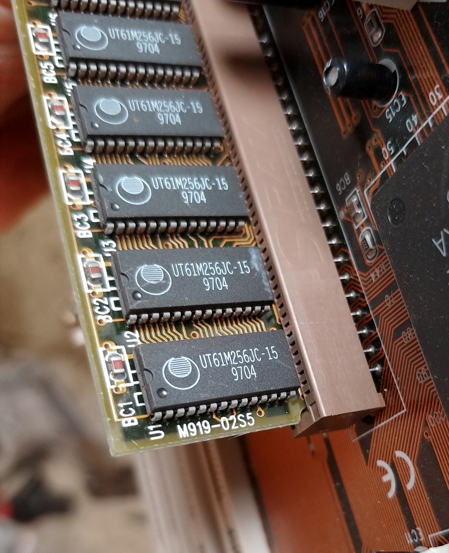

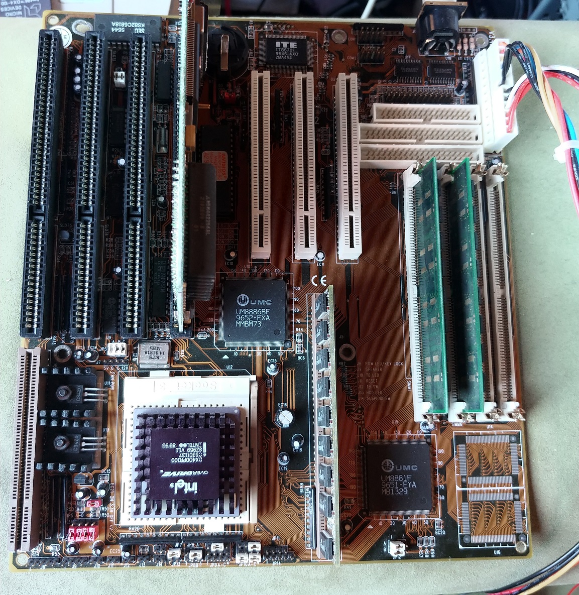

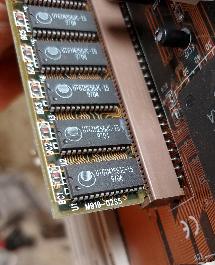

Heute hab ich mal mein latest Rev M919 rausgekramt und angetestet :)
NatĂŒrlich mit dem passenden COAST Modul, welches leider proprietĂ€r ist
Mit dem Modul bestĂŒckt soll es eines der schnellsten Sockel3 Boards sein
