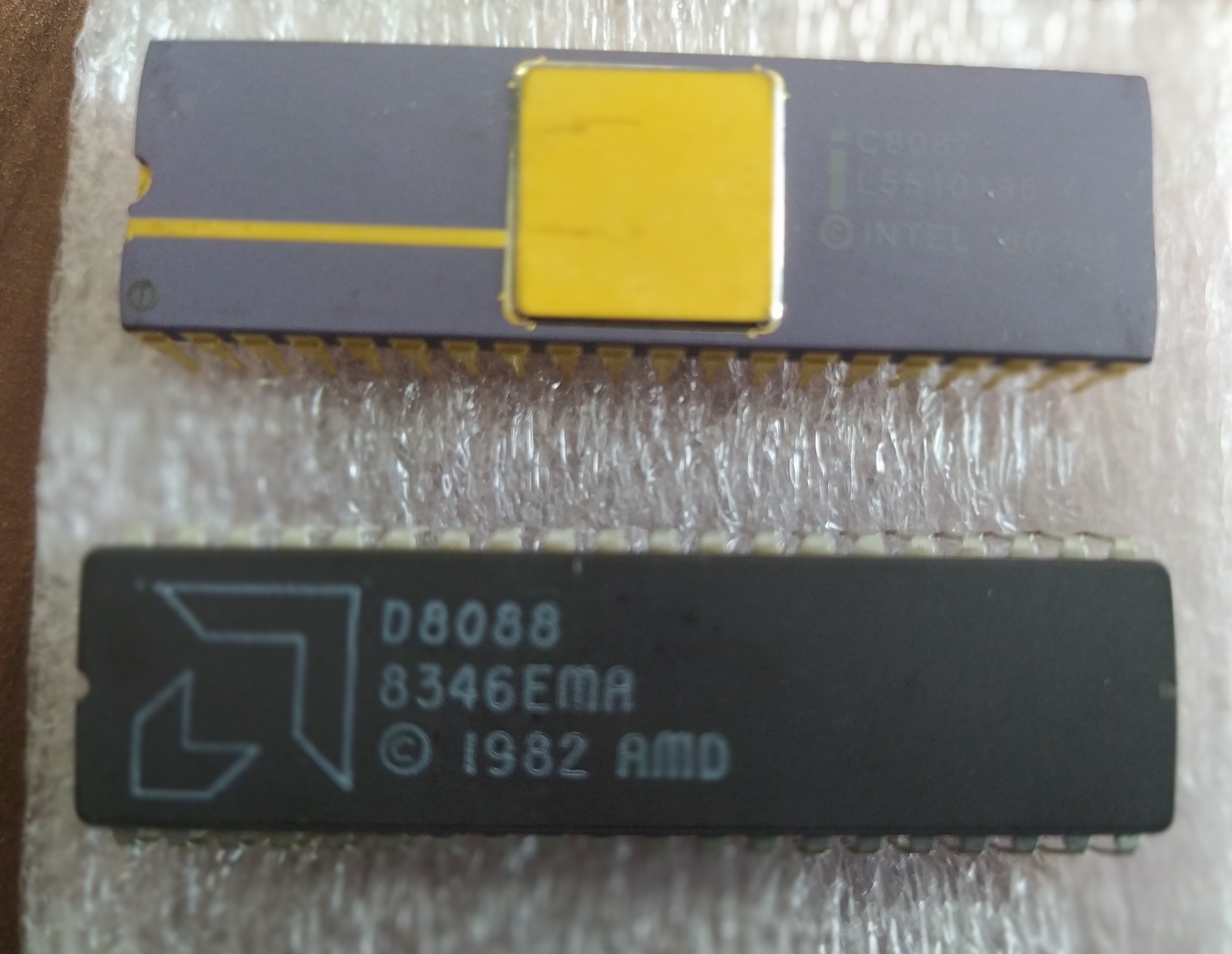

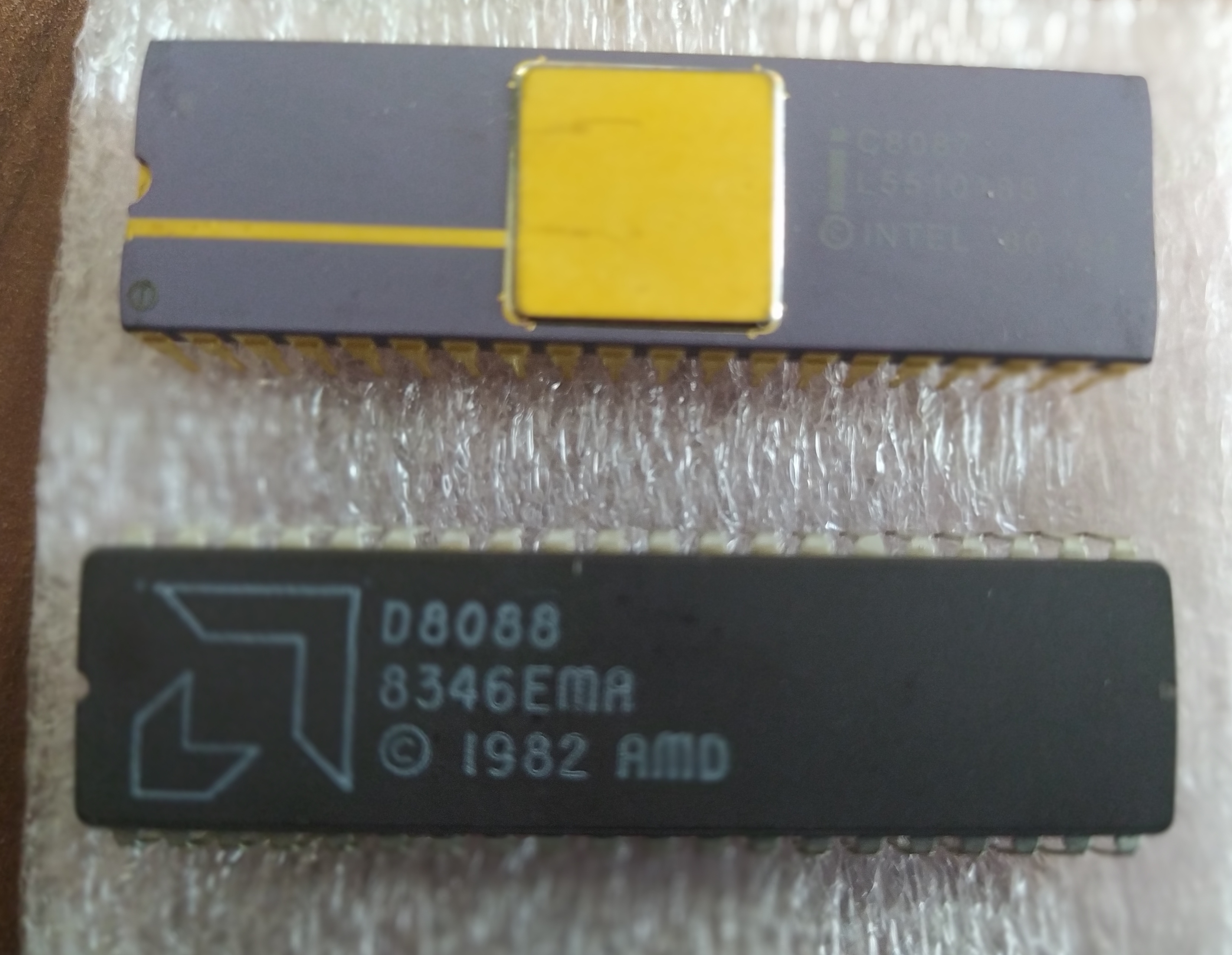

Intel c8087
AMD 8088
Reaktionen: Hexxxer76, kryzs, Gorasuhl und 3 andere

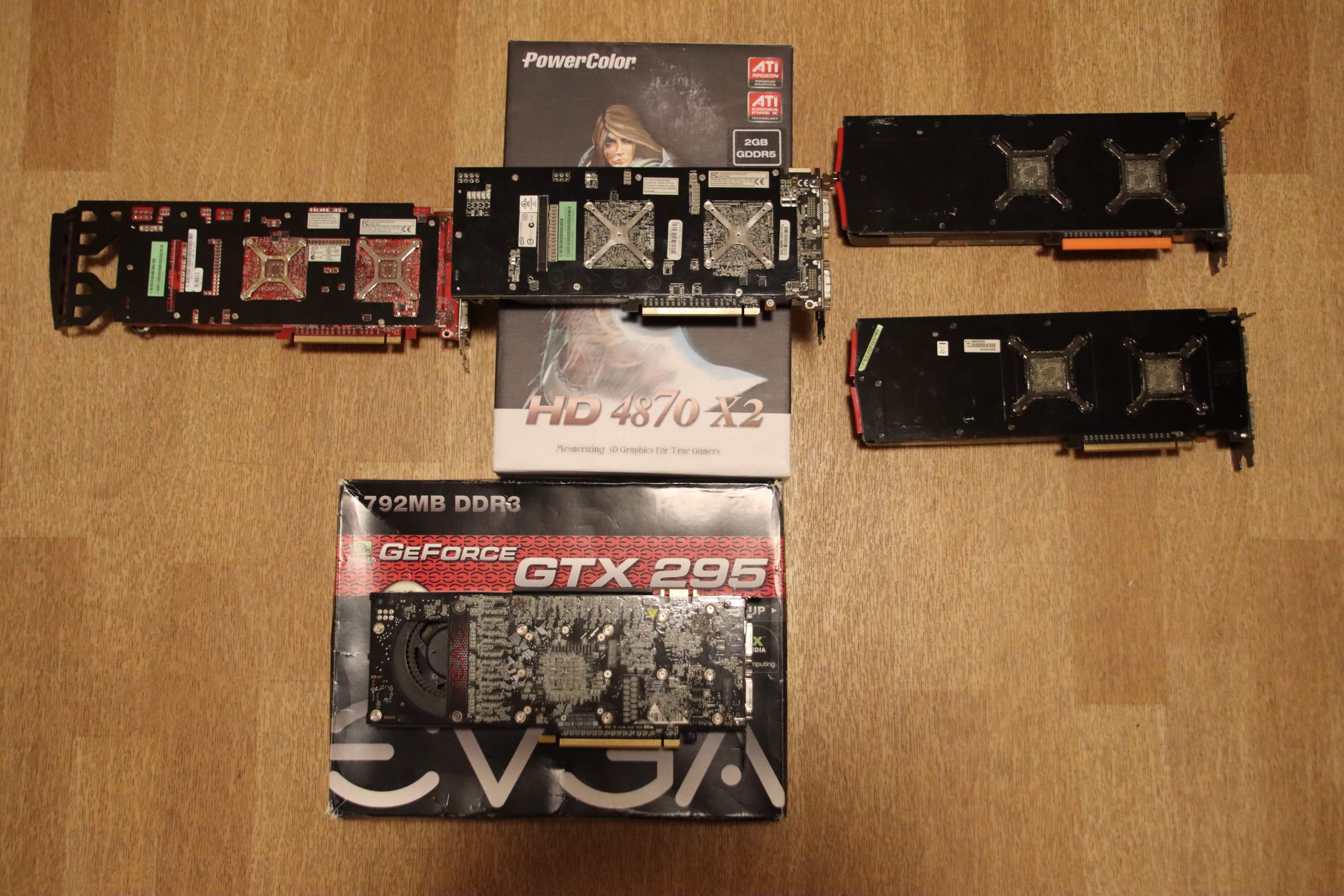

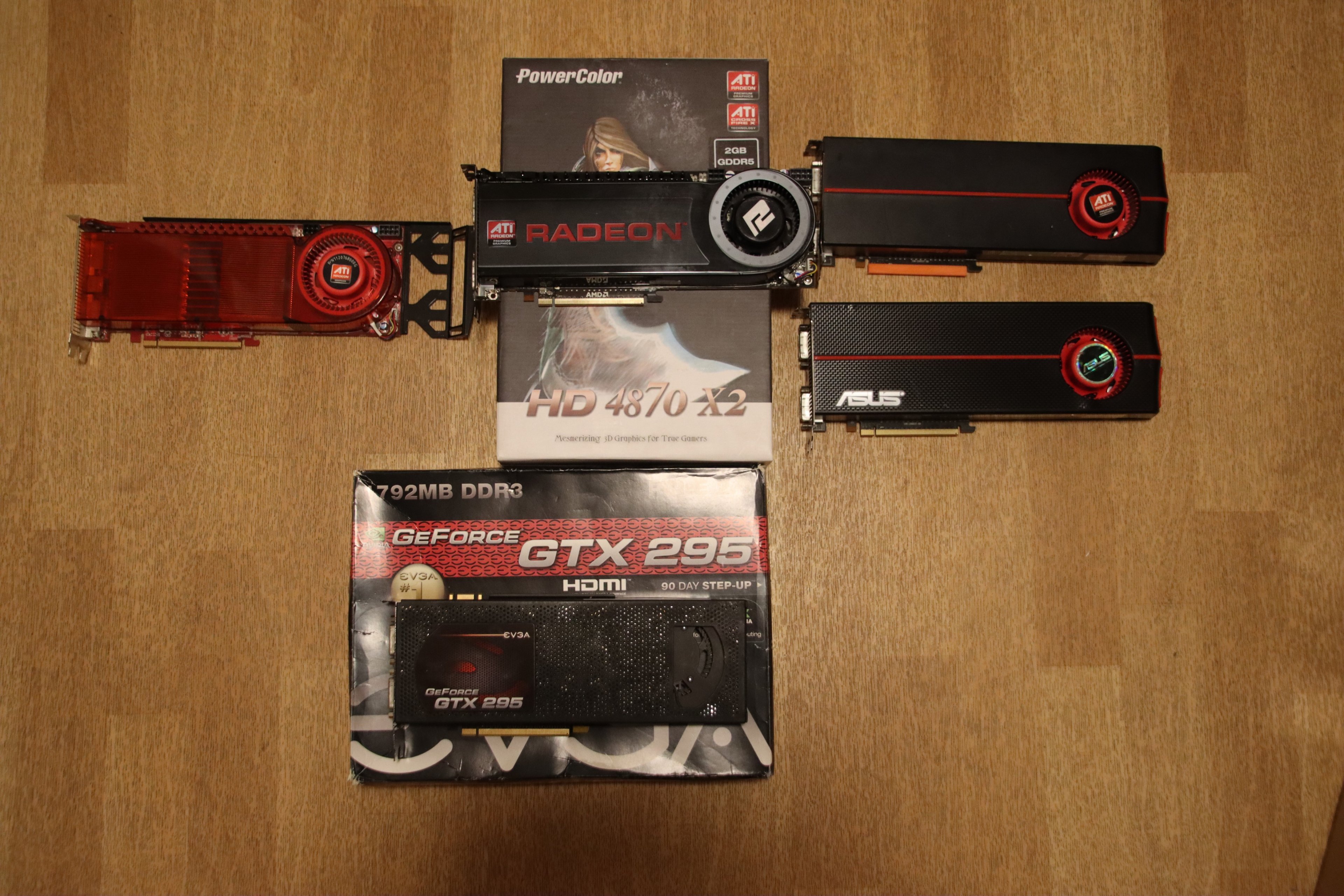

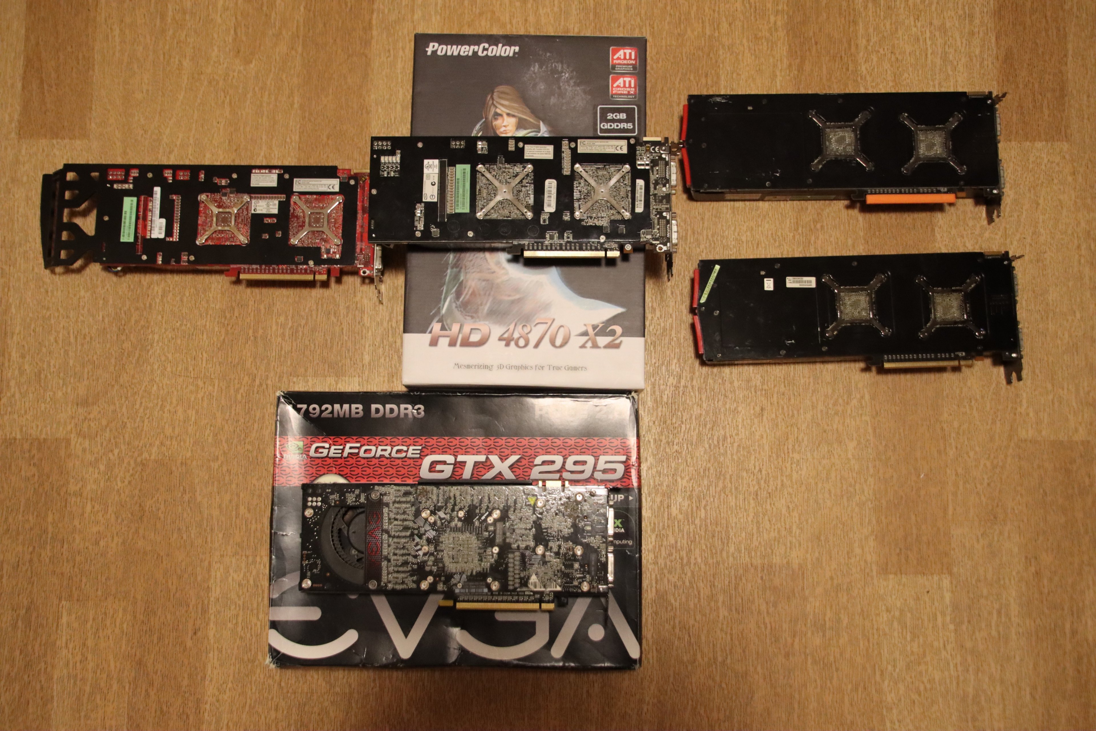

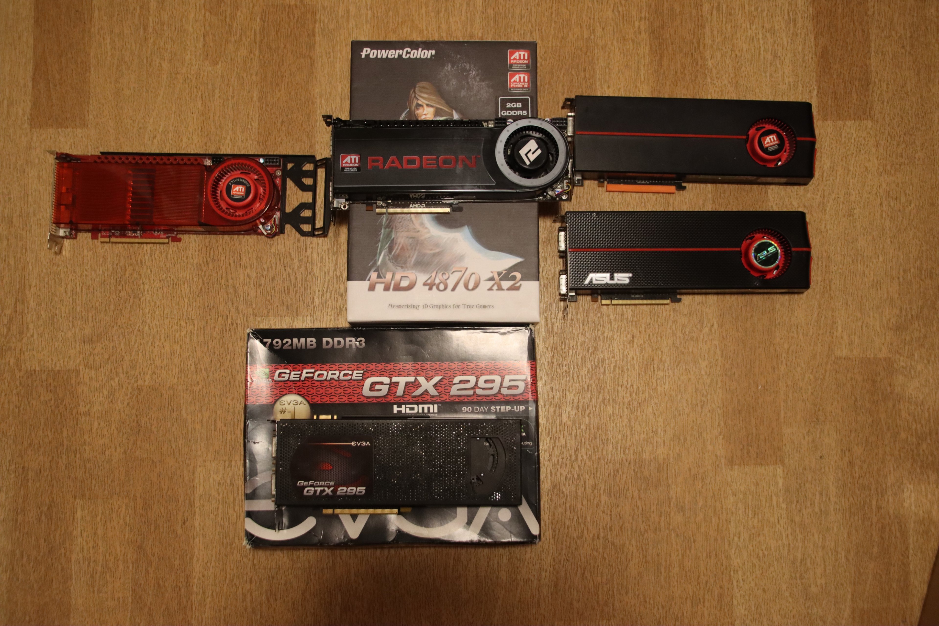

andi_sco schrieb:
Was war das 90 Day Step up?
das Step-Up Programm gab es bis zuletzt.
Wenn Du die Karte registrierst kannst Du sie später (mit Zuzahlung) gegen eine höhere austauschen. Das könnte z.B. eine 3070 XC3 zu einer 3080 XC3, aber auch zu einer Nachfolgegen. sein.
Schöne Sache und meiner Meinung nach absolut einmalig am GPU-Markt.
Ich könnte :kotz: dass EVGA keine neuen Karten mehr bringt, aber dafür steigt meine EVGA Sammlung übel progressiv an. Letzte 7 Tage 2 HydroCopper in OVP :love: und noch ein paar Karten ohne OVP. Bin gespannt wenn die alle da sind :evillol:
Reaktionen: andi_sco
