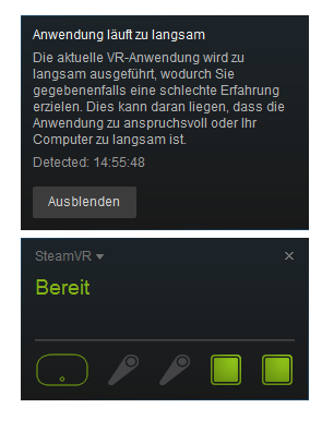

Ich musste nun erstmal zurück zum Crimson 16.3 da sonst manche Spiele "nachziehen" bei Bewegungen. Dann taktet mein RAM der zweiten Graka im Idle nicht mehr runter solange die Vive als Bildschirm in Windows aktiviert ist und Raptr beißt sich nun auch mit irgendwas, die zweite Karte läuft ohne Auslastung auf 63°C und die Lüfter drehen auf hoher Drehzahl, sobald Raptr aus ist wird die Karte von Windows komplett ausgeschaltet.
Hoffe irgendwann ist das VR kein so Gefrickel mehr, ist ja schlimmer als mit Tridef die Spiele zum Laufen zu bekommen ^^

alxtraxxx schrieb:Ich musste nun erstmal zurück zum Crimson 16.3 da sonst manche Spiele "nachziehen" bei Bewegungen.
kannst du in den steamVR einstellungen mal einstellen, dass du framedrops angezeigt bekommst und die budget cuts demo mit einer der beiden 390x testen? ich hab selber (bisher) nur eine und egal was ich mache, ich bekomme in sogut wie jedem spiel zu fast jeder zeit framedrops, was echt unangenehm ist.
hab testweise meine CPU wieder auf standard takt gesenkt (i5 4690k), aber das hat das problem schätzungsweise noch verschlimmert. ich hab keine ahnung, was ich noch machen kann. es läuft außer steam KEIN programm und trotzdem bekomm ich in JEDEM spiel framedrops und irgendwann auch diese nachricht:
ich bin mit meinem system über mindestanforderungen, bekomme aber kein spiel so zum laufen, wie man das nach all den nachrichten vor release bei dem system erwarten würde ...

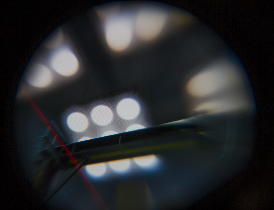

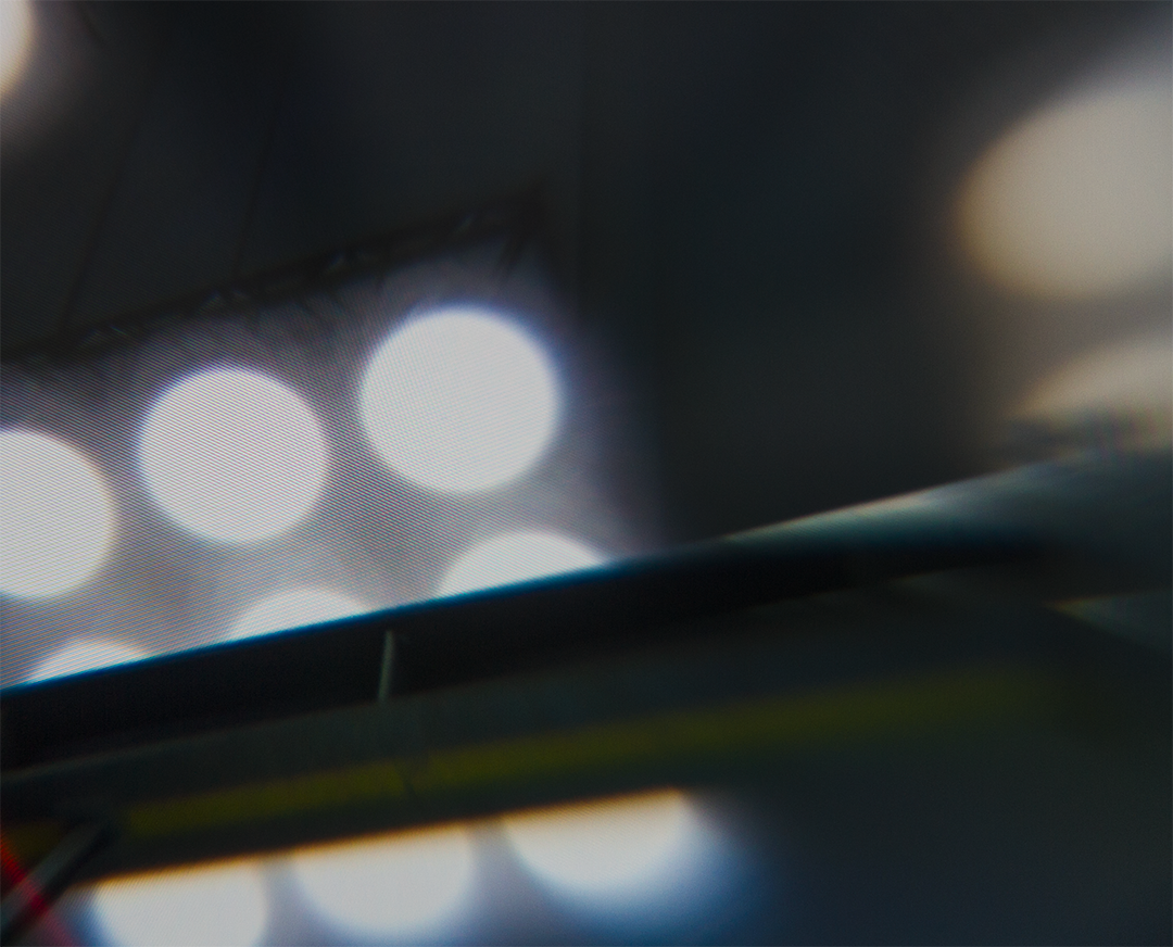

Ich habe mal versucht, das Bild der Vive halbwegs realititätsnah mit der Kamera einzufangen.
Hier ist sehr gut der Ring-Effekt durch die Fresnel-Linsen ins besondere am rechten Bildrand.
Im weiteren sieht man auch sehr gut die Unschärfe zum Rand hin.

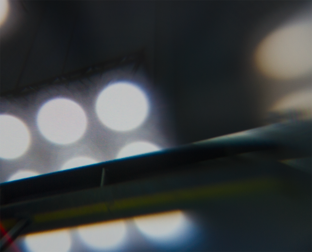

Wenn man das zweite Bild in voller Auflösung betrachtet, finde ich sieht man fast 1:1 wie man die Pixel und Subpixel beim tragen sieht.

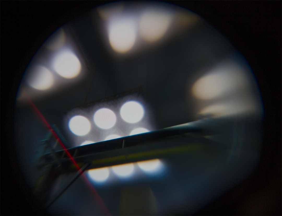

smonkey72 schrieb:Ich habe mal versucht, das Bild der Vive halbwegs realititätsnah mit der Kamera einzufangen.
