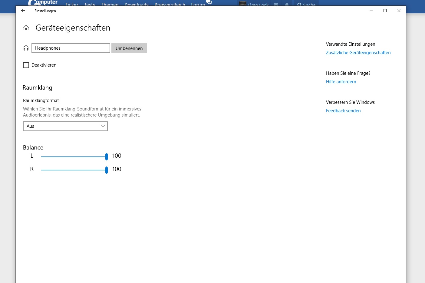

Hatte genau das gleiche Problem. Hab das auch alles so wie beschrieben gemacht mit "2784" im Debug Tool aber Link hat trotzdem nicht funktioniert.
Die Lösung ist total bescheuert :D
Du musst bei Soundeinstellung unter Ausgabegeräte die Oculus umbennen von Kopfhörer auf Headphones.
Danach gehts!

Echt mega peinlich seitens Oculus. So ein Programmierfehler sollte einem fähigen Programmierteam nicht passieren.... erinnert mich stark an unsere Indischen Entwickler, da ist auch alles Chaos und halb getestet.
Ich habe die letzten 3 Tage versucht Oculus Link an den Start zubekommen. Lösung: Headphones
