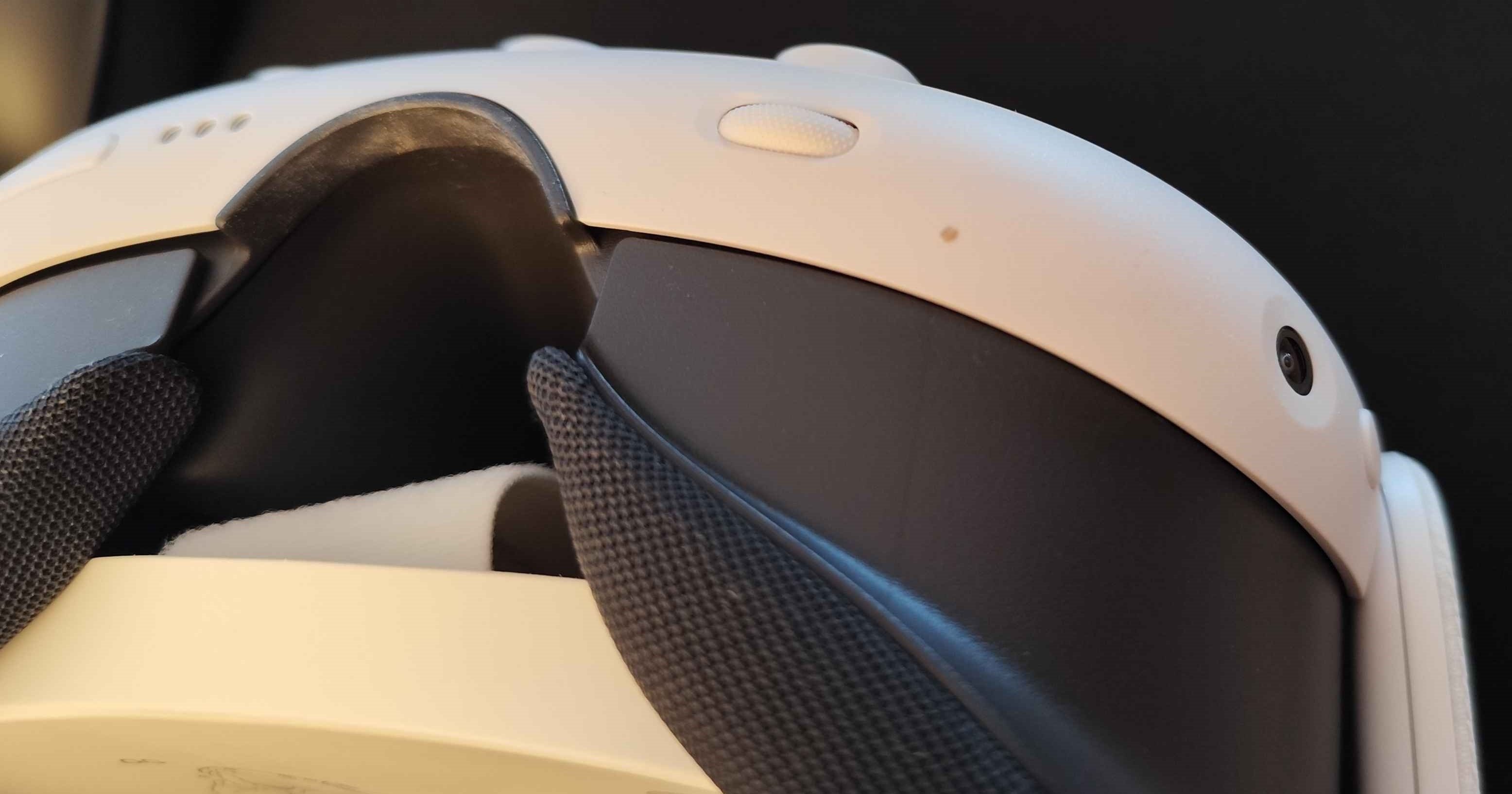

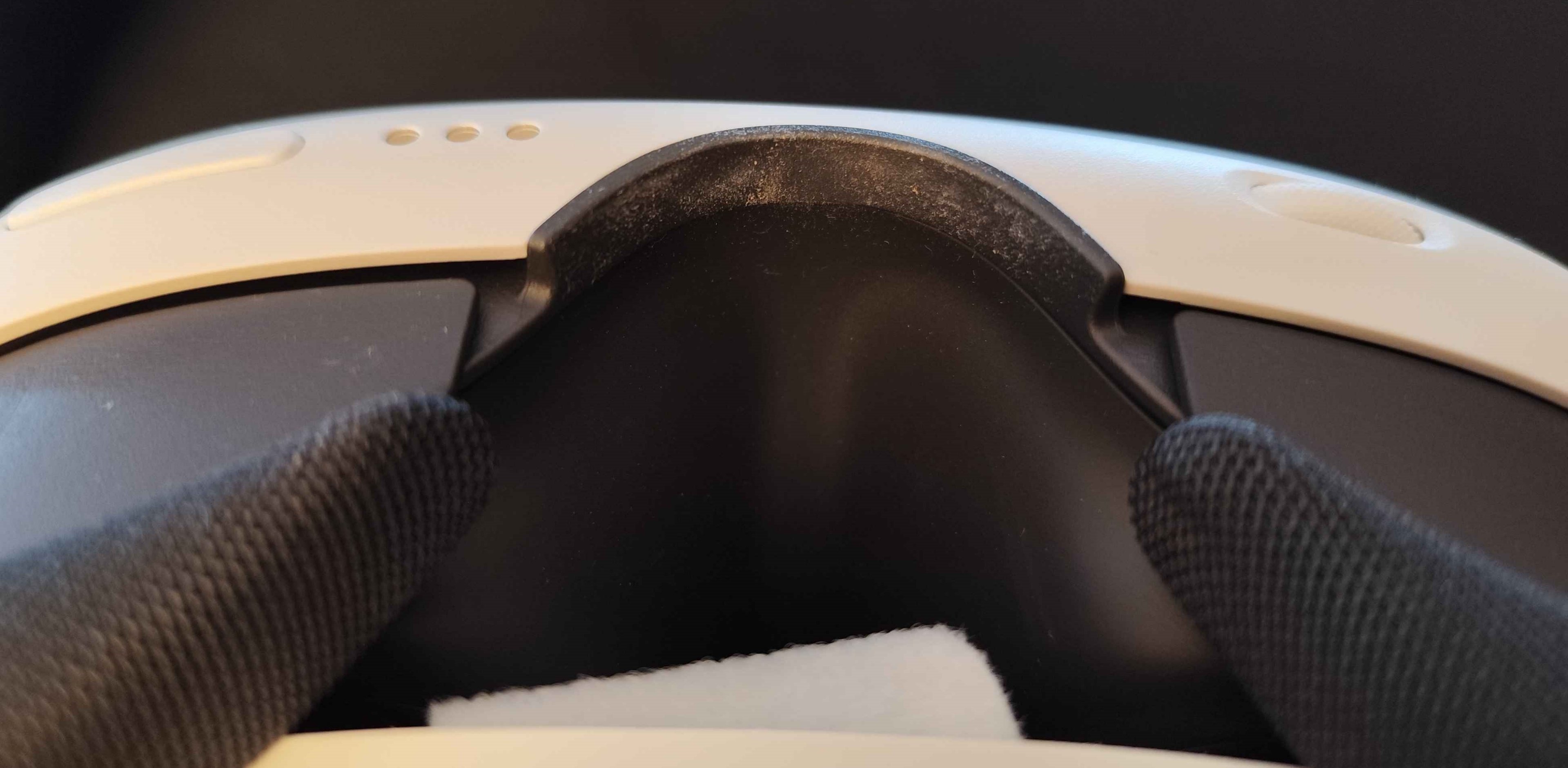

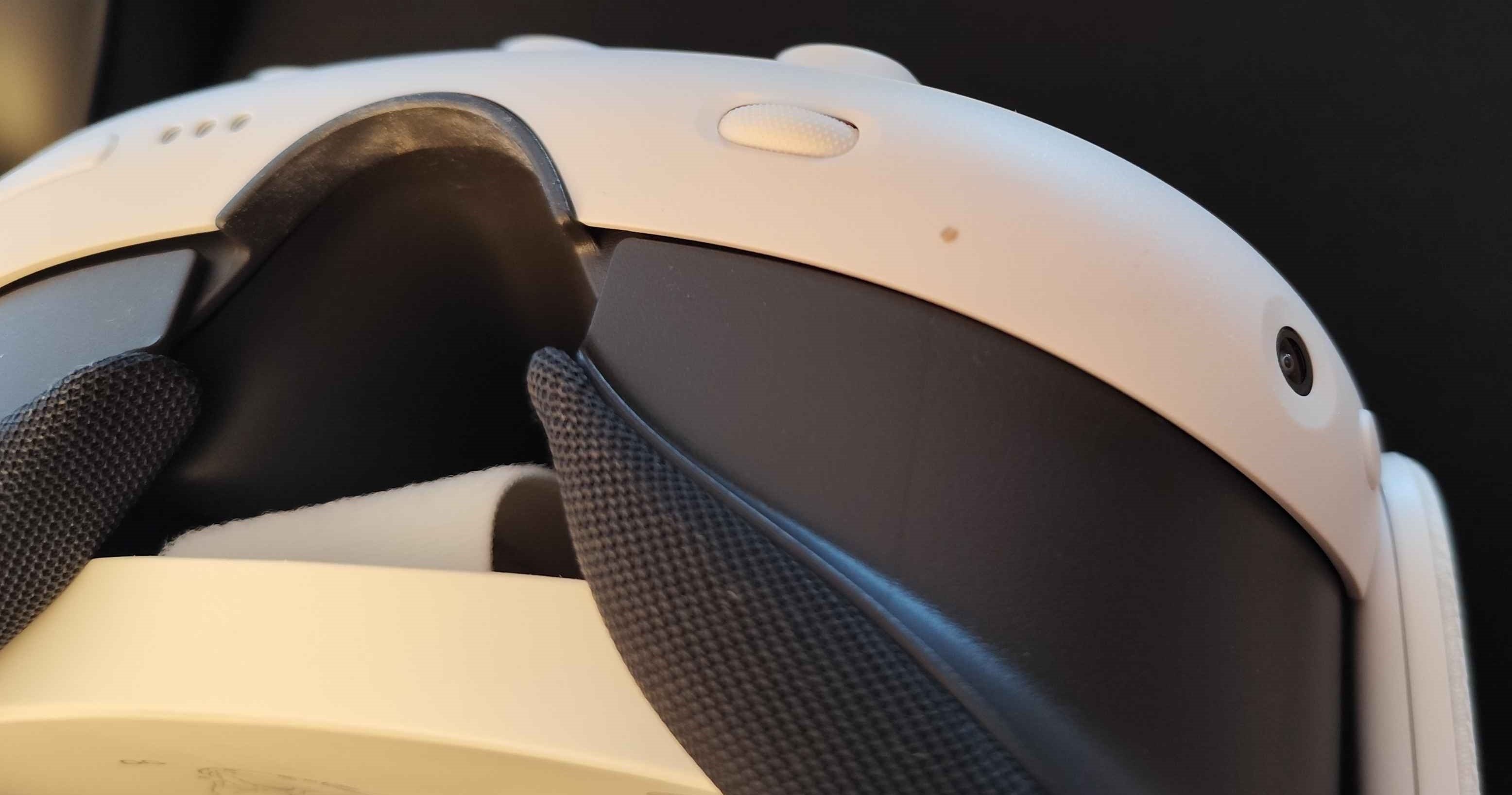

Hey, ich habe soeben meine Meta Quest 3 ausgepackt, nachdem ich, obwohl laut Amazon Shop "lagernd", 2 Wochen auf die Lieferung warten musste. Die Quest war versiegelt, allerdings der Nasenflügel verdreckt und auch ein wenig das Headset selber. Es wirkt alles neu, wird es vermutlich auch gewesen sein, aber mein Hauptproblem ist der rechte Controller - der Zeigefinger-Trigger quietscht & knarz leicht, fühlt sich zudem anders an als der linke, am schlimmste ist aber, das er bei sanften Bewegungen doppelt auslöst.
Hat jemand mit diesem Problem Erfahrungen? Ich würde ungern alles zurückschicken wollen, hätte aber auch keine Lust vom Support einen Refurbished-Controller als Garantieaustausch zu erhalten. Wie läuft das bei Meta oder Amazon?

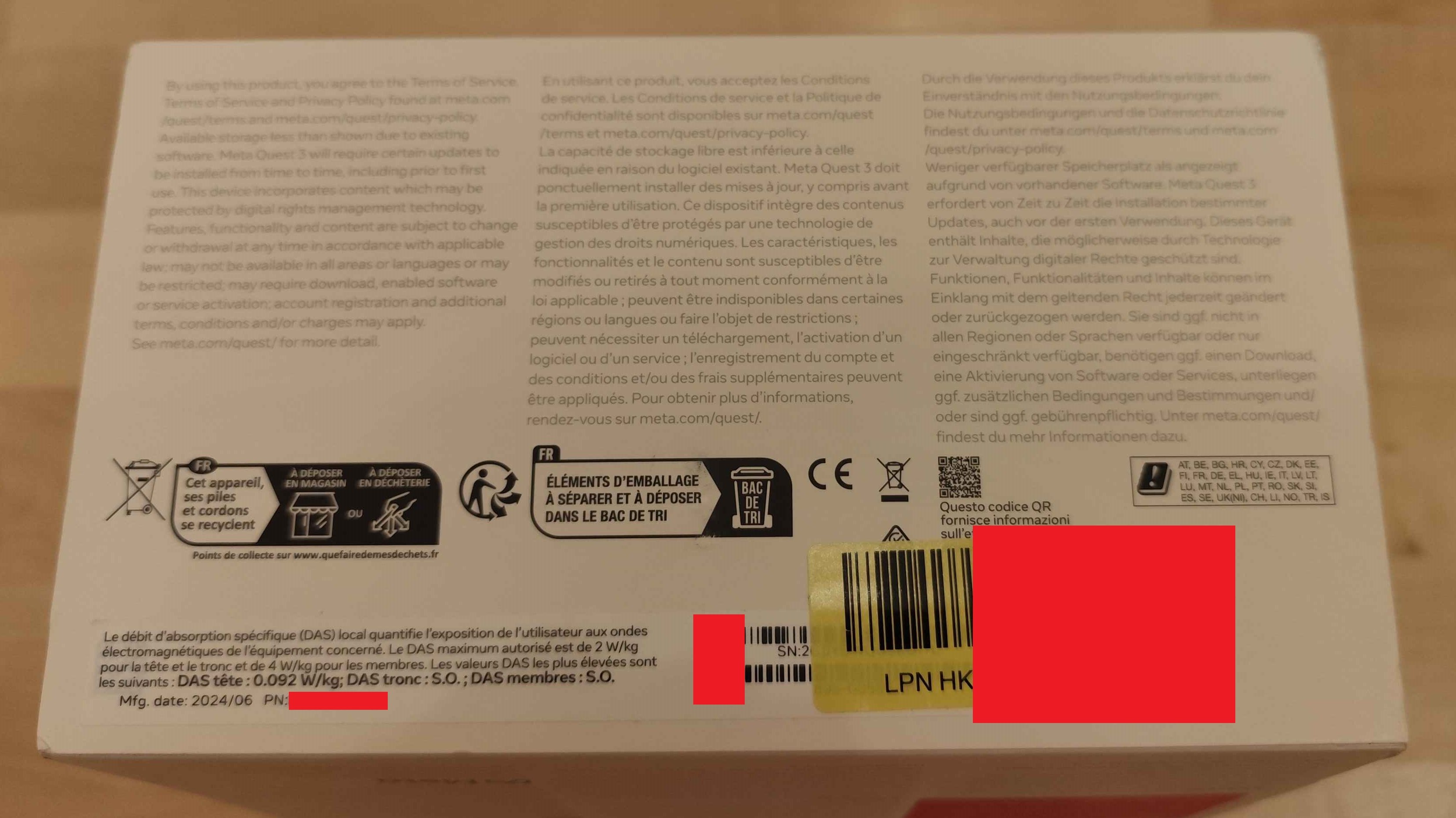

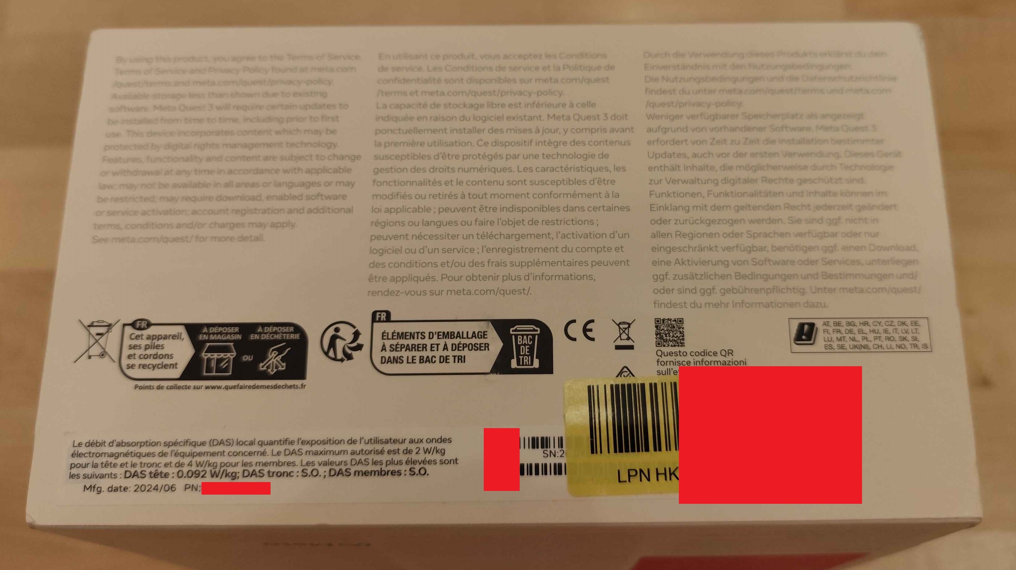

Danke @Mracpad für deine Antwort. Was mich auch wundert, das Produktionsdatum ist 06/2024 und die Seriennummer ist mit einem gelben Barcode-Aufkleber überklebt. Ist das bei euren Quest (OVPs) auch so?

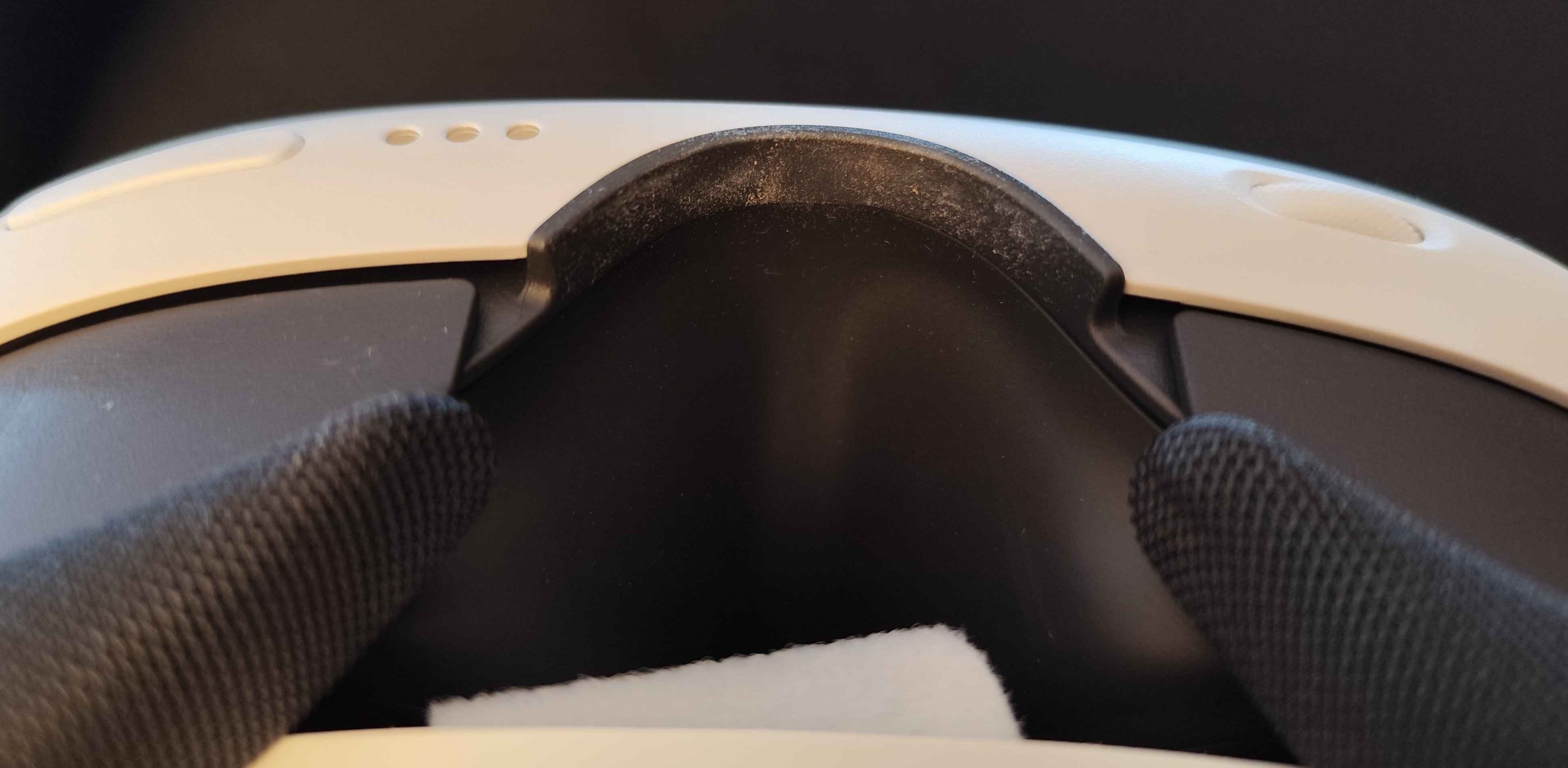

Hier übrigens mal ein Bild der neuen/versiegelten Amazon Quest - wenn ich es nicht besser wüsste würde ich sagen "used". Refurbished ist für mich übrigens nen absolutes No-Go! Wenn ich ein "neues" Gerät kaufe, dafür bezahle, möchte ich auch genau das bekommen! Bin aktuell echt genervt von der Sache und meine größte Sorge ist, das eine neue Lieferung nicht es vielleicht nicht unebdingt besser machen wird oder dort dann wieder irgendwas anderes nicht passt...

Du hast mMn auch eine gute Chance von Amazon einen Preisnachlass über den Support zu erhalten (würde mal 20% ansetzen) und für den Controller dich dann zwecks Garantie direkt an Meta zu wenden.
Ansonsten komplett zurück und neu bestellen.
Reaktionen: 6kbyte
Das Teil ist doch nie im Leben unbenutzt.
Würde ich direkt zurück schicken.
Reaktionen: 6kbyte

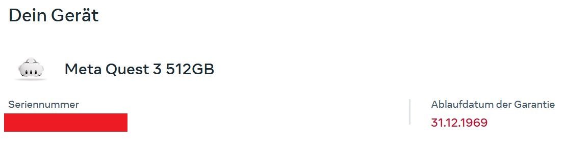

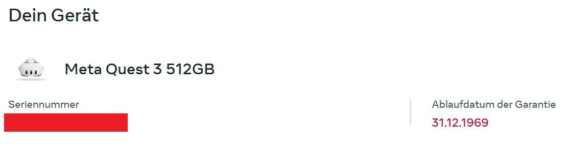

Mir ist gerade noch etwas aufgefallen, in meinem Account steht die Meta hätte keine Garantie mehr. Liegt das daran das ich sie gestern erst aktiviert hab und sich das System refreshen muss, oder wäre das auch ein Indikator für "used"?

Vielleicht hattest du einfach Pech. Würde sofort eine Retoure machen und eine neue bestellen. Du hast nicht wenig Geld dafür bezahlt.

Das mit der überklebten S/N wär mir schon suspekt genug..

Bei einem solch verdreckten Produkt hätte ich schlicht gar nicht mit der Einrichtung begonnen.
Ein so teureres Produkt, welches als neu gekauft wird und offensichtlich nicht neu ist geht direkt zurück.
