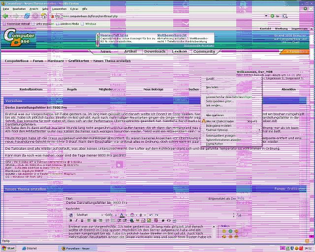

Erstmal was zur Vorgeschichte. Ich habe gestern ca. 3h lang Halo gespielt und danach wollte ich Doom3 im Coop spielen. Nachdem ich den Server aufgemacht habe und ein bischen rumgehüpft bin etc. habe ich plötzlich lauter Streifen im Bild gehabt. Auch nach mehrmaligen Neustarten gingen die Dinger nicht mehr weg und sogar beim Booten habe ich jetzt Darstellungsfehler in der Schrift. Das komische für mich dabei ist, dass sich an der Performance überhauptnichts geändert hat. Sämtliche Benchmarks laufen so schnell/langsam wie immer, nur eben mit Darstellungsfehlern.
Ich habe den Pc dann einfach mal eine Stunde lang nicht angerührt und nur laufen lassen. Als ich dann den Hintergrund neu geladen habe, war alles wieder voll in Ordnung, nur als ich beim ATI-Tool den Artifacttester laufen lies kamen die Fehler nach wenigen Sekunden wieder. "Wird wohl ein Hitzeproblem sein." war mein nächster Gedanke und bin erst mal ins Bett.
Heute Morgen habe ich die Graka ausgebaut und den Kühlkörper abmontiert. Es wären keinerlei Anzeichen von überhitzung zu sehen. Ich habe denn die alte Wärmeleitpaste entfert und eine neue, hauchdünne Schicht Arctic Silver 3 drauf. Nach dem Einschalten war erstmal alles in Ordnung, doch schon nach en paar Minuten Windowsbetrieb kamen die Fehler wieder.
Die Taktraten sind alle wieder auf default, was aber keinen Unterschied macht. Der Lüfter auf dem Kühlkörper dreht sich und die gefühlte Temperatur ist vollkommen in Ordnung.
Kann man da noch was machen, oder sind die Tage meiner 9800 Pro gezählt?

@ Der_MOB
Probier einen anderen Stecker für die Spannungsversorung aus...daran lags zumindest bei mir! Kanns mir auch nicht wirklich erklären, aber seitdem ich nen anderen benutze hab ich keine Fehler mehr!:)
EDIT:
So sah es bei mir aus:
http://people.freenet.de/ottiland/Hercules9800Pro/Fehlerbilder.html
EDIT 2:
Benutz aber ein Kabel, welches du noch nie verwendet hast...dann kannst diesbezüglich du sicher gehn!

Zum eigentlichen Thread: Das könnte tatsächlich an der NT-Spannung liegen.
Check mal mit MBM oder Ähnlichem deine Spannungswerte.

Hab meinen Graka Ram selber mal geschrottet, nen Ram Freezer saß zu fest, so hat er nicht die LEbensdauer verlängert, sonder beendet, aber naja.
Jedenfalls sah es genau so aus wie bei dir, lustig war, wenn ich den Treiber deinsatlalliert haate ging es sogar noch einiegermaßen.
Musste mir nen neu Graka kaufen, bei nem Kollegen ist das ähnlich passiert, nur da war glaub ich kein RamFreezer dran schuld.
Oder eben ne ander Leitung ausprobieren, aber wenns der Ram ist, dann wirds das wohlgewesen sein.-.-

Also, dass mit dem anderen Stromstecker hat nichts gebracht und es war ein neuer Strang.
Trotzdem Danke für den Tipp!
So unrecht könnte ThePeacemaker19 gar nicht haben, ich hatte schon früher Probleme. Mir ist nach ca. einem Jahr der Lüfter kaputt gegangen und der Stomstecker klemte.:freak: Ich denke aber doch, dass es dann der Speicher ist, weil ich bei verschiedenen Testprogrammen immer nur Artefakte sehe. Ich hätte wohl doch die Finger von den Speicherkühlern lassen sollen, aber hat ja auch über ein Jahr funktioniert. Mal sehen, ob die nächste länger als 2,5 Jahre hällt.
Naja, bei Serious Sam2 merkt man das gar nicht so und Age3 kann man auch spielen. Nur bei Doom3 sieht man überhauptnichts mehr.;)
