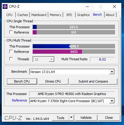

habe im 2. PC (Internet PC) Deskmini X300 die AMD CPU 4650G laufen, jetzt würde ich einfach als haben wollen auf den 8 Kerner upgraden..

So wie ich das gesehen habe, hast du aber rund 50% Mehrleistung (CPU) bei Multicore und 25% im Singlecore.
Obwohl nur die Notebook-CPU angeboten wird. Upgrade könnte sich durchaus lohnen.
Beide CPUs haben 65W, du kannst die gleiche TDP verwenden wie derzeit.

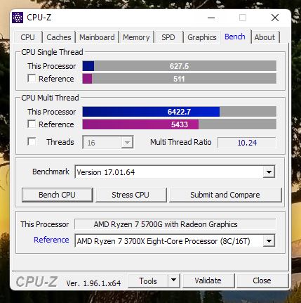

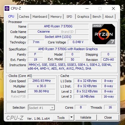

Lösung für die es interessiert:
Ja, läuft mit Bios 1.70 und Windows 11.
CPU wird ein paar Grad wärmer als die 6core aber der Noctua behält die Kontrolle.
War lagernd und Umbau ging recht flott bei dem kleinen Teil.
Edit: Bios wird wohl erneuert werden müssen, CPU-z zeigt nicht alle Daten an (CPU Watt, Speicher
SPD Werte).
