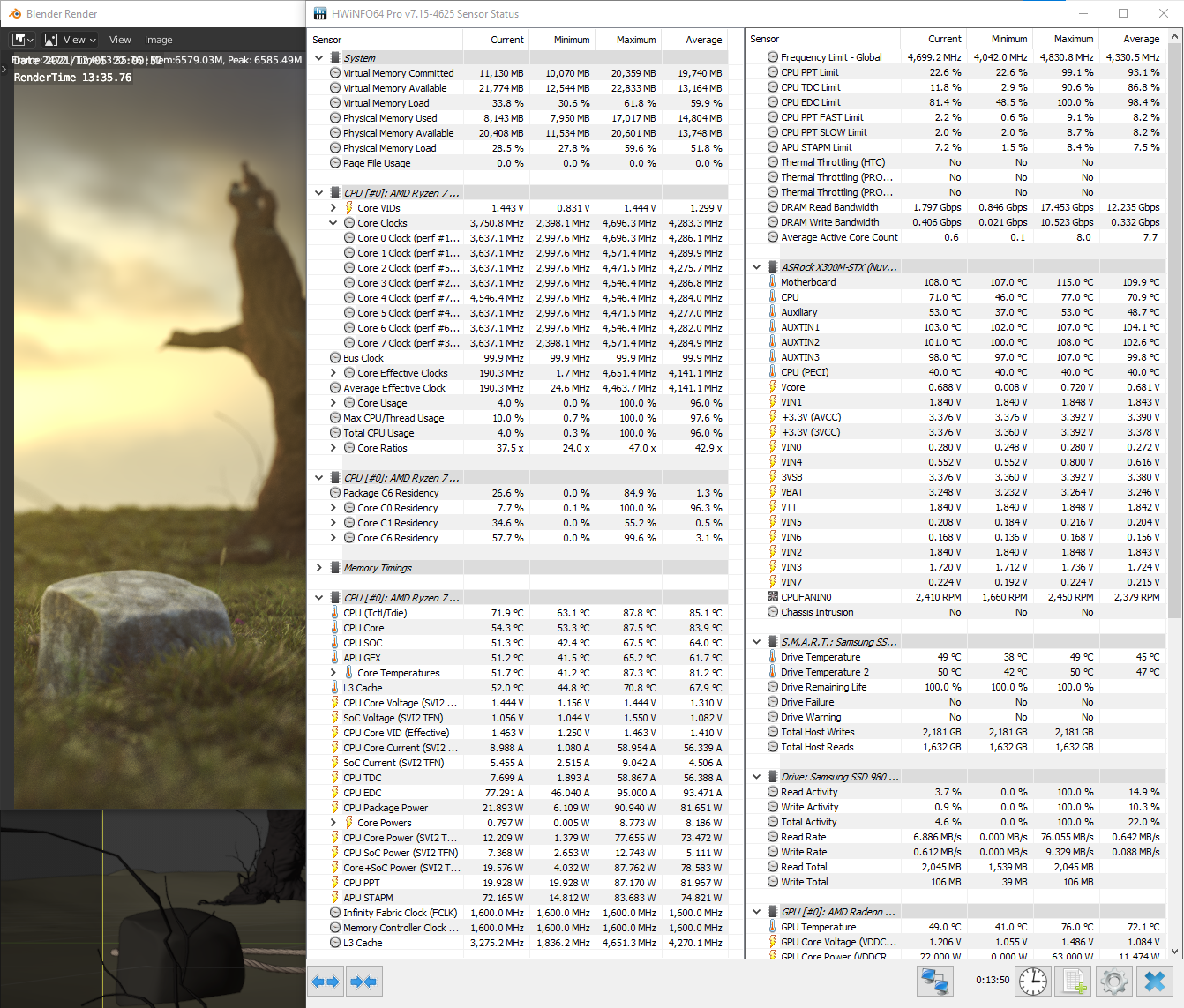

Habe noch Screenshots gefunden ohne und mit dem Noctua NA-FD1 Shroud.
CPU bleibt kühler und rennt sogar etwas schneller wenn man sich mal die Renderzeit oben links anschaut.
Jetzt erst gesehen, die NVMe SSD bleibt auch 7°C - 9°C kühler.
