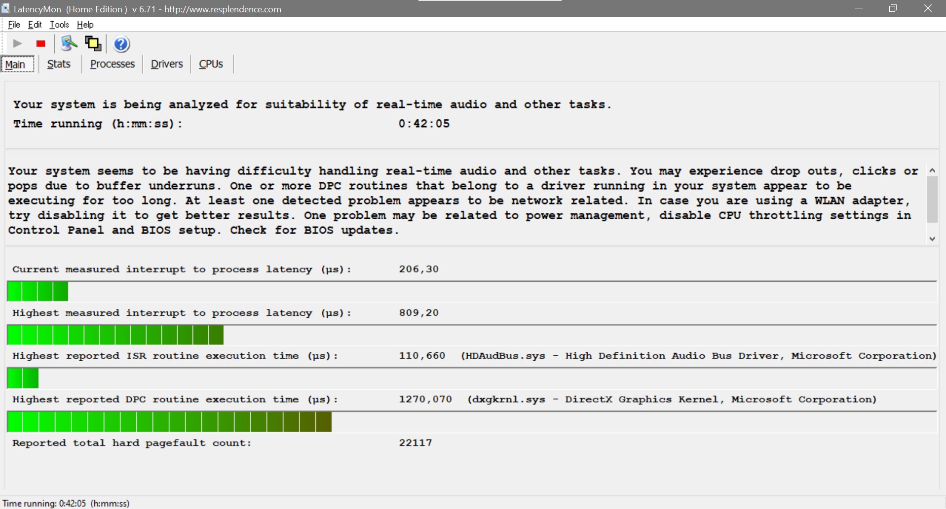

Einen LatencyMon-Screenshot findet ihr im Anhang. Wirklich schlau werde ich daraus nicht. Oft sind es HDAudBus.sys und ntoskrnl.exe, oft aber auch andere Treiber. Ich habe leider auch zu wenig Wissen über LatencyMon.

Den Latenz mon mache mal an wehrend du testet in YT und Twitch der sollte ausschlagen wenn das passiert.

Der LatencyMon-Screenshot wurde schon bei Benutzung von Youtube und Twitch erstellt.
