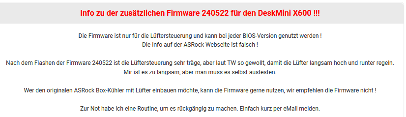

Die Aussage stammt von JZ Computer, der die Dinger zu Hunderten professionell vertreibt und mit ASRock in direktem Kontakt steht. Die Firmware und das Bios haben nichts miteinander zu tun.
Mach dir mal die Mühe, die Riegel einzelt zu testen. Auch ich hatte bei meinem A300 damals sporadisch Bluescreens, der Memtest hat dann aber einen fehlerhaften Riegel offenbart.
Das FW-Update ist da nicht zwingend notwendig. Ist lediglich für die Lüftersteuerung.
https://shop.jzelectronic.de/news.php?id=3580&sw=
