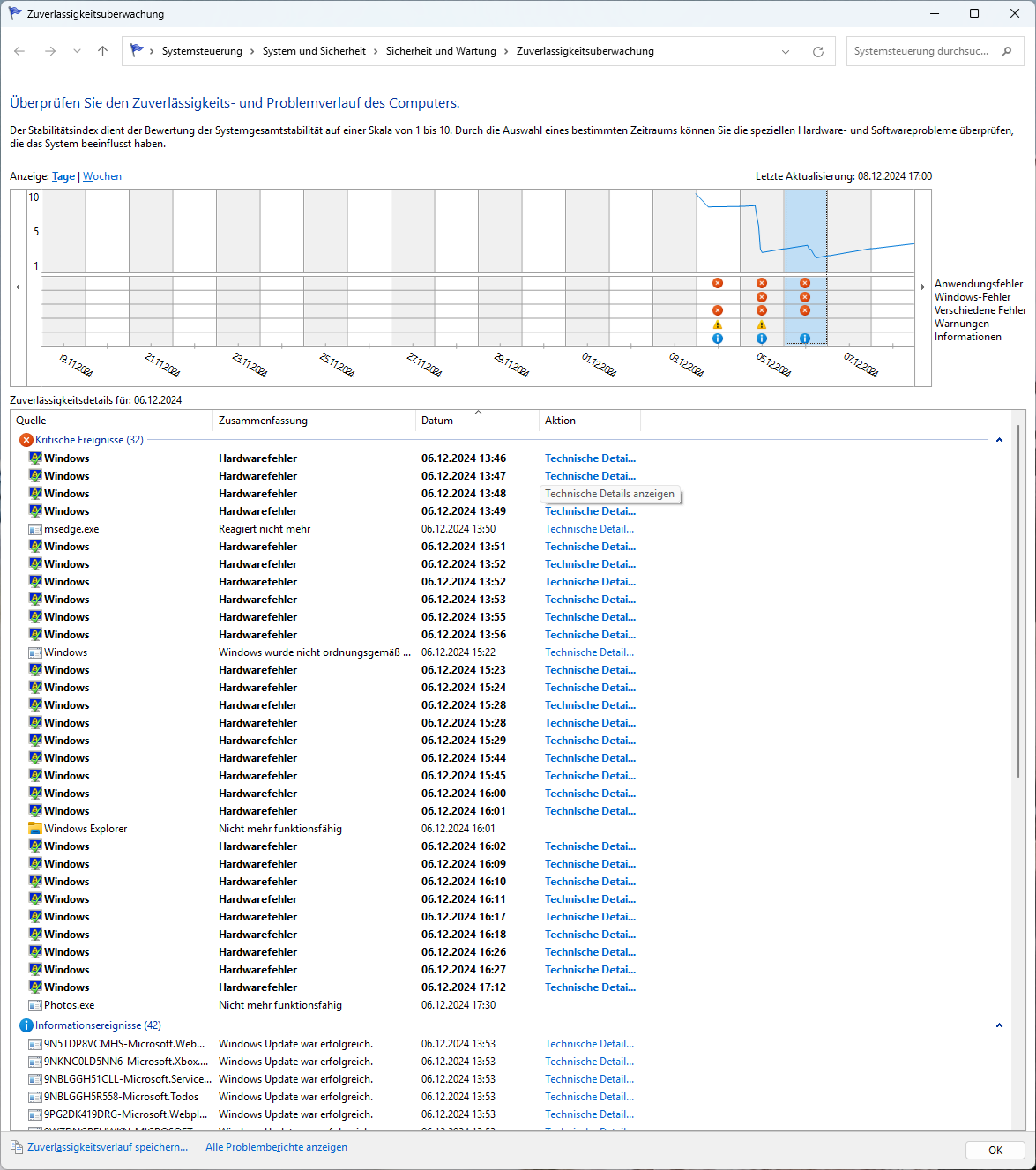

Der Zuverlässigkeitsverlauf ist auffällig und zeigt wiederholend Hardwarefehler, die auf die Grafikkarte hinweisen.
Quelle
Windows
Zusammenfassung
Hardwarefehler
Datum
‎06.‎12.‎2024 13:47
Status
Nicht berichtet
Beschreibung
Aufgrund eines Hardwareproblems ist Windows nicht mehr voll funktionsfähig.
Problemsignatur
Problemereignisame: LiveKernelEvent
Code: 141
Parameter 1: ffffe70f7984d050
Parameter 2: fffff800696163a0
Parameter 3: 0
Parameter 4: ffffe70f7c29a180
Betriebssystemversion: 10_0_26100
Service Pack: 0_0
Produkt: 768_1
Betriebsystemversion: 10.0.26100.2.0.0.768.101
Gebietsschema-ID: 1031
Dateien zur Beschreibung des Problems
WATCHDOG-20241206-1347.dmp
sysdata.xml
WERInternalMetadata.xml
memory.csv
sysinfo.txt
WERInternalRequest.xml

Anbei noch ein paar Screenshots, die ich während dem Test mit Prime 95 gemacht habe.

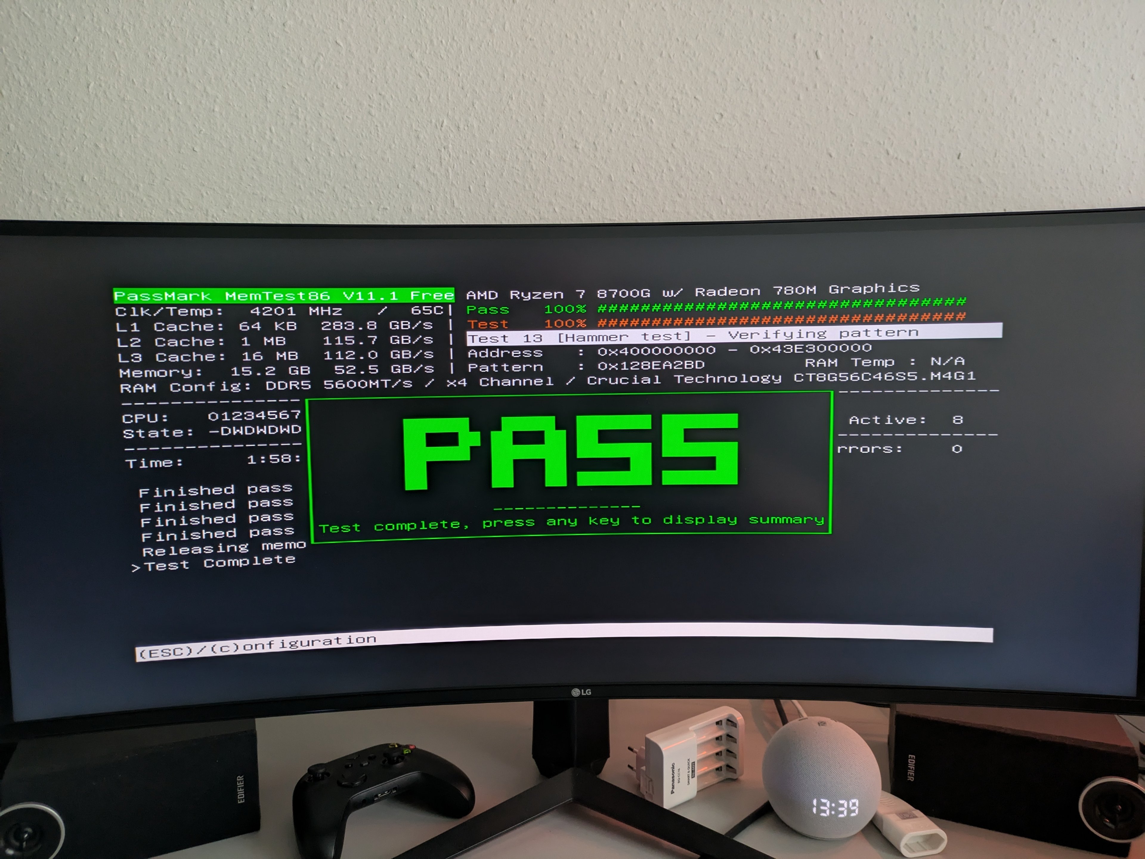

RAM wurde mit memtest getestet?

Im BIOS und auch bei Memtest gibt es diese Probleme nicht.
So langsam vermute ich, das es die APU ist.
@T3Kila
Memtest (Foto) wurde erfolgreich durchgeführt, die Spannung kann ich im BIOS nicht ändern.
