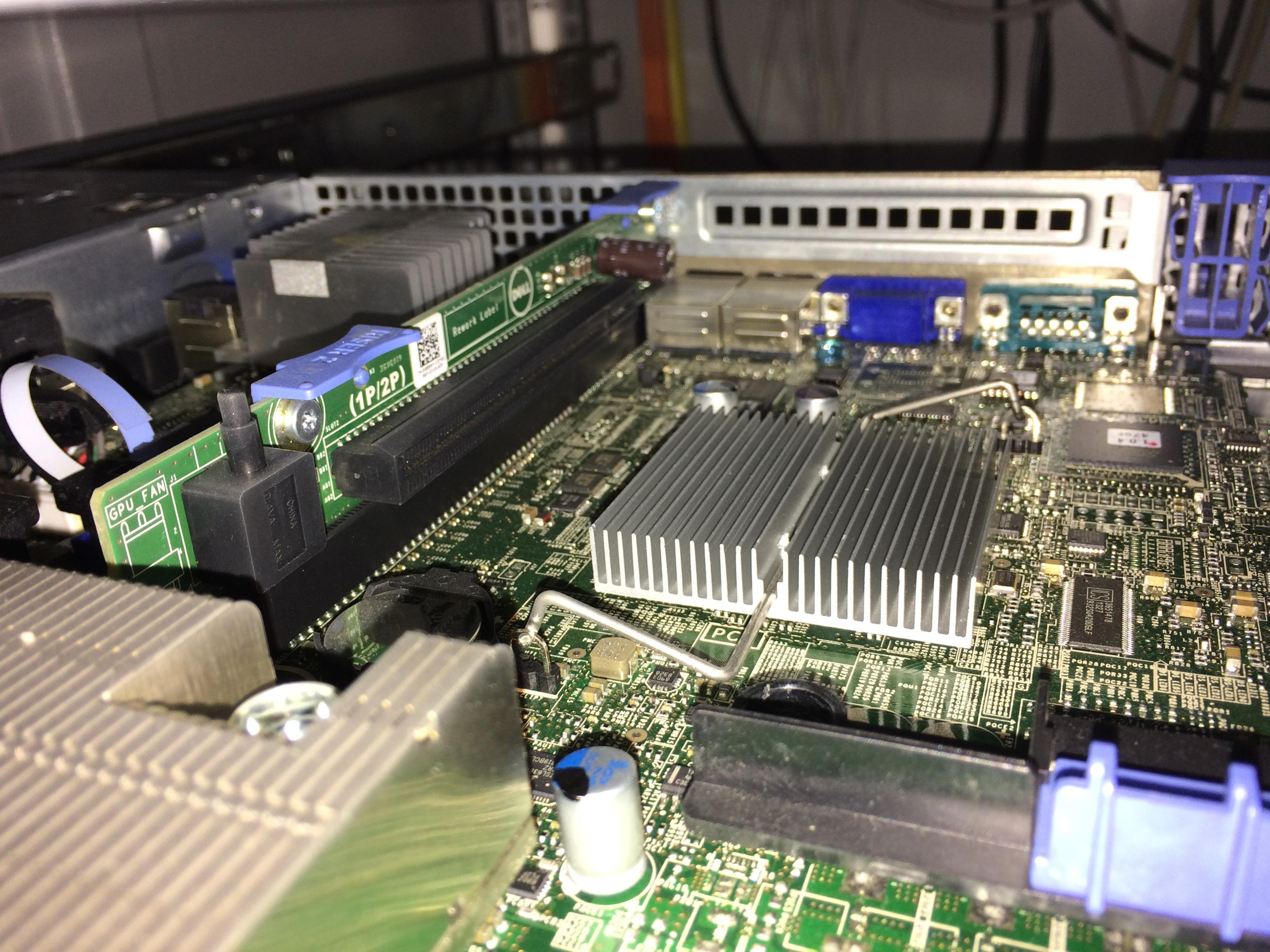

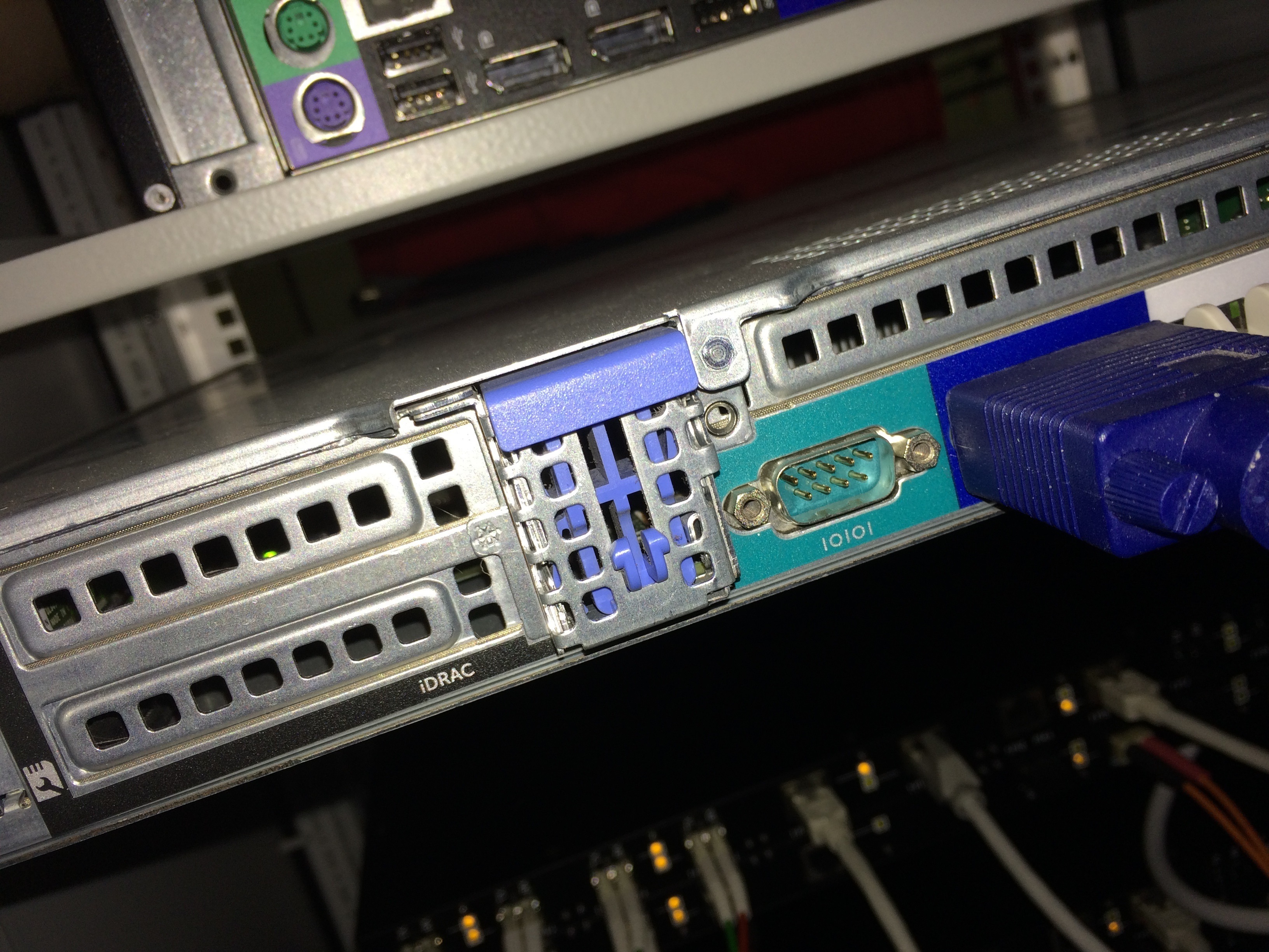

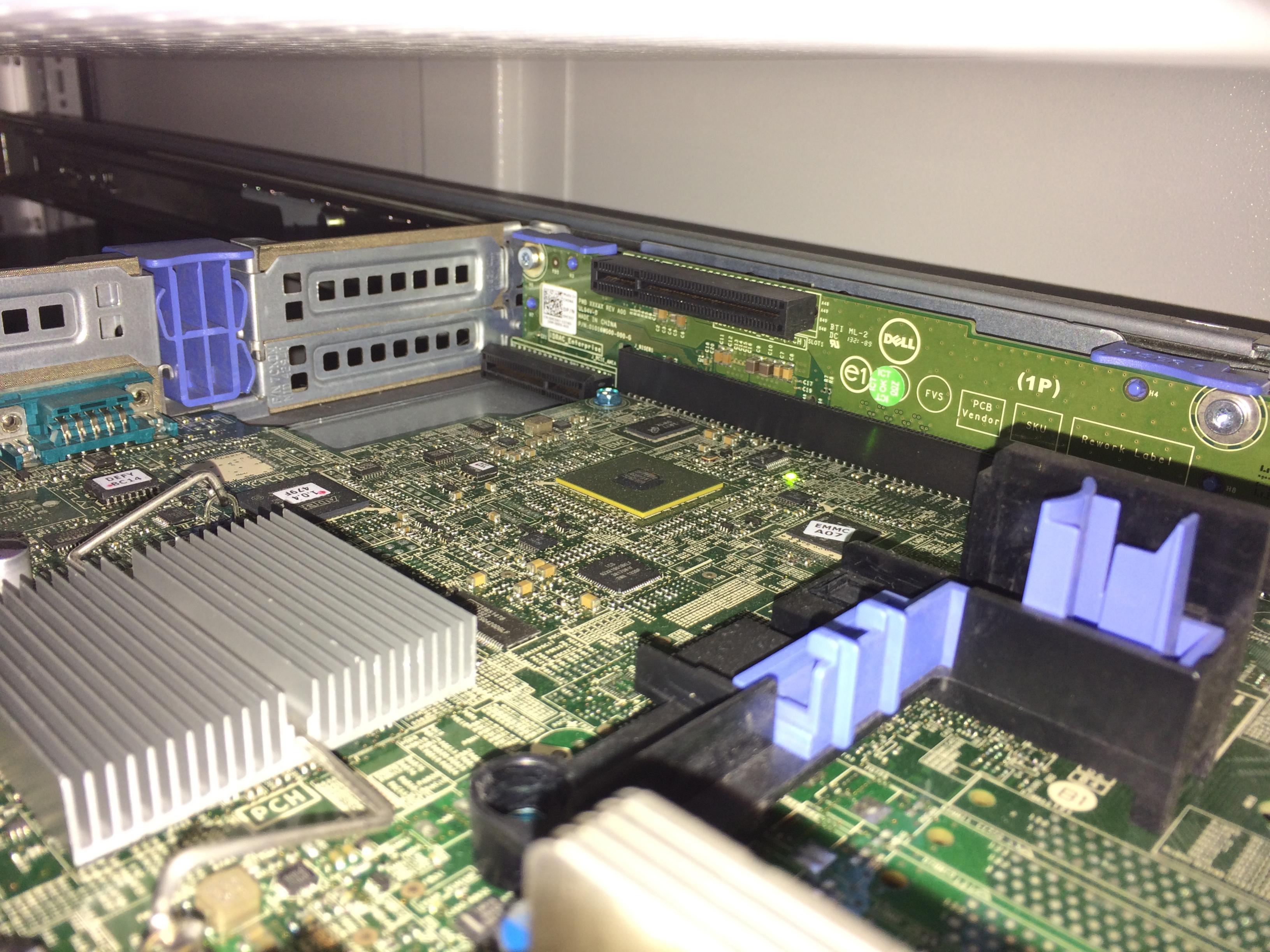

Ich habe hier ein Dell PowerEdge R320 am laufen mit einem 24 Zoll Monitor der 1920x1200 macht.
Leider bringt der Server über VGA nur max. 1680x1050
Kann ich in den Server ein Grafikkarte einbauen die meine Auflösung vom Monitor kann.
