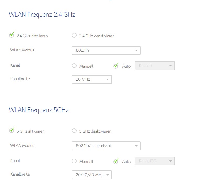

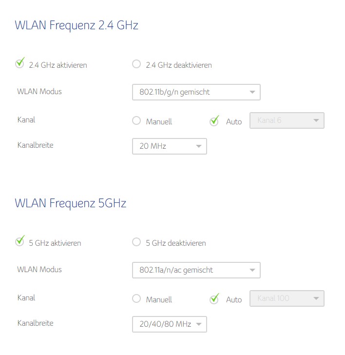

Ich konnte nicht widerstehen und habe an den Einstellungen des Routers herumgespielt. Ich bin auf einen Zeitungsartikel gestoßen und habe umgesetzt, was in dem Artikel empfohlen wurde. Siehe Bilder unten.
Zusätzlich habe ich von WPA-PSK/WPA2-PSK auf WPA2-PSK only umgestellt.
Musikstreaming läuft jetzt auch mit Roon absolut Fehlerfrei. Ich kann es irgendwie nicht glauben. Kann das wirklich sein, dass das Verschlüsselungsverfahren das so ausbremst?
