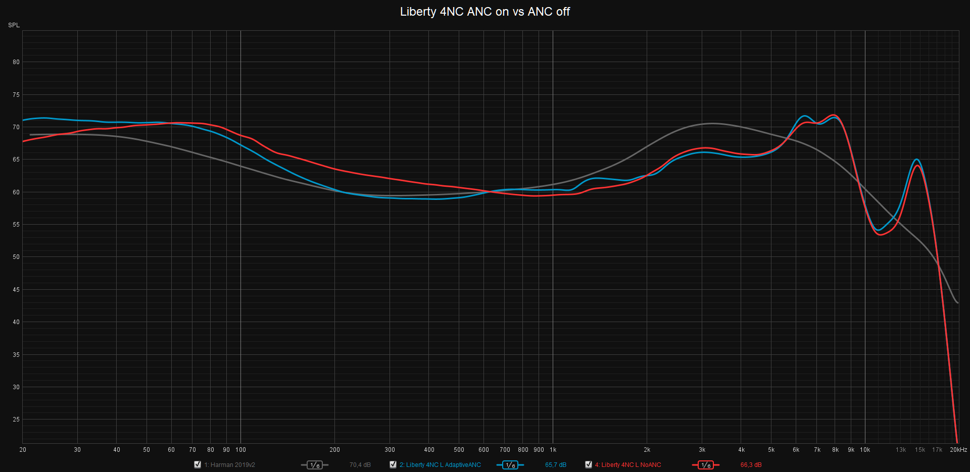

Man muss beachten, dass In-Ears mit aktiviertem ANC einen anderen Frequenzverlauf haben können, als mit deaktiviertem ANC - sprich: sobald man ANC anschaltet, könnte der Kopfhörer grundsätzlich anders klingen.
Das hier sind die Soundcore Liberty4NC. Die blaue Linie ist mit aktiviertem ANC, die rote mit deaktiviertem ANC. Man sieht deutlich, wie mit deaktiviertem ANC der Frequenzverlauf unter 50 Hz absackt und dafür im Bereich von 100 bis 500 Hz geboostet wird. Ergbenis davon ist, dass der Bass meiner Meinung nach ohne ANC deutlich matschiger und weniger kraftvoll klingt.

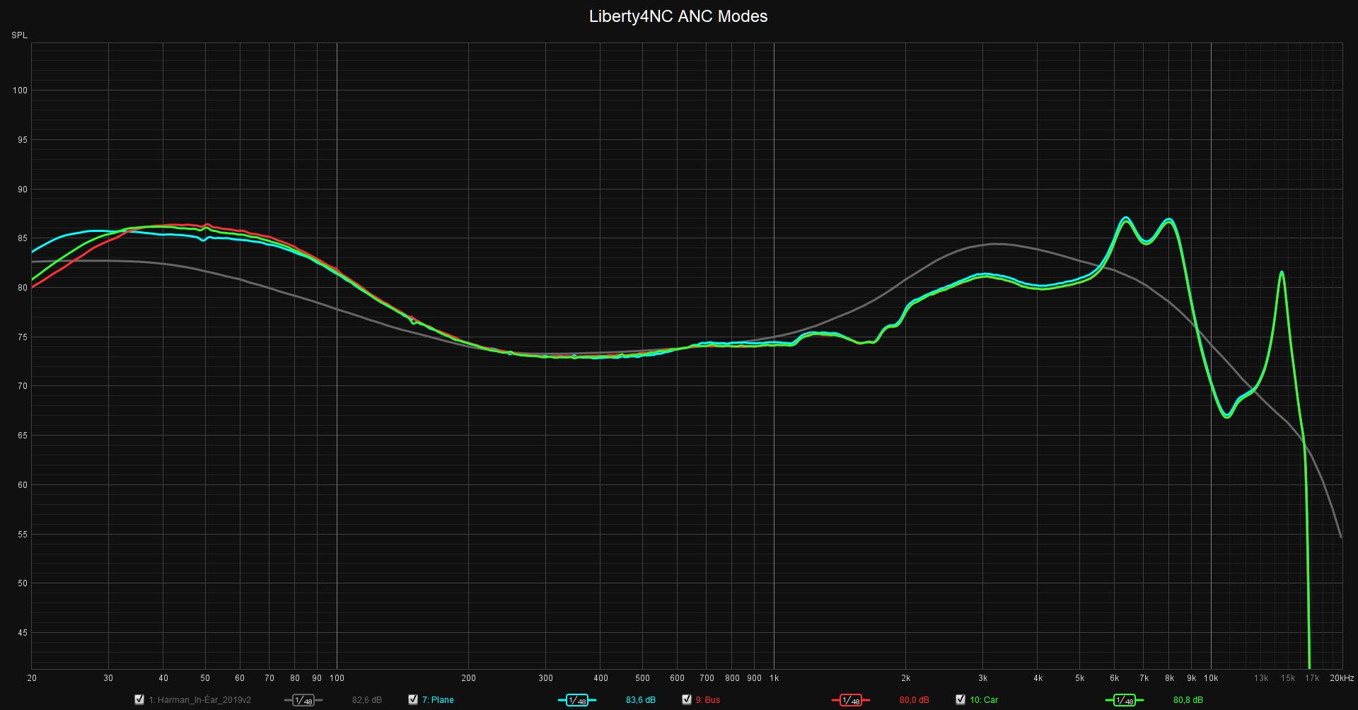

ANC-Kopfhörer sind sowieso so eine Sache für sich. Selbst der ausgewählte ANC-Modus kann den Klang beinflussen, siehe hier:
Zwischen Car, Bus und Plane gibt es minimale Unterschiede im Tief-Bassbereich.

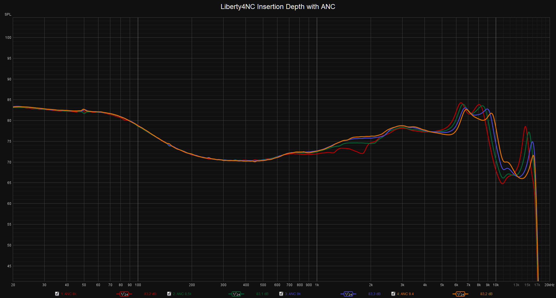

ANC kann den Klang bei In-Ears, je nachdem wie lang dein Gehörgang ist, auch deutlich anders klingen lassen, als bei einer anderen person.
Siehe hier:
Man sieht wie sich der Klang, hauptsächlich über 4kHz deutlich verändert, je nachdem wie lang dein Gehörgang ist bzw. wie tief die Kopfhörer in deinen Gehörgang reingehen. Das ist völlig normal bei In-Ear Kopfhörern, egal ob kabellos, kabelgebunden, mit oder ohne ANC. Unterschiedliche Menschen haben unterschiedlich lange Gehörgänge und werden demnach den Klang unterschiedlich wahrnehmen.
Wenn man jetzt ANC aktiviert, dann sieht das auf einmal so aus:
Mit aktiviertem ANC ändert sich der Klang nicht mehr nur über 4kHz (wovon man ausgehen kann), sondern auch im Bereich von 1kHz-2kHz, sprich der wahrgenommene Klang ist nochmal mehr anders, je nachdem wie lange dein Gehörgang ist.
