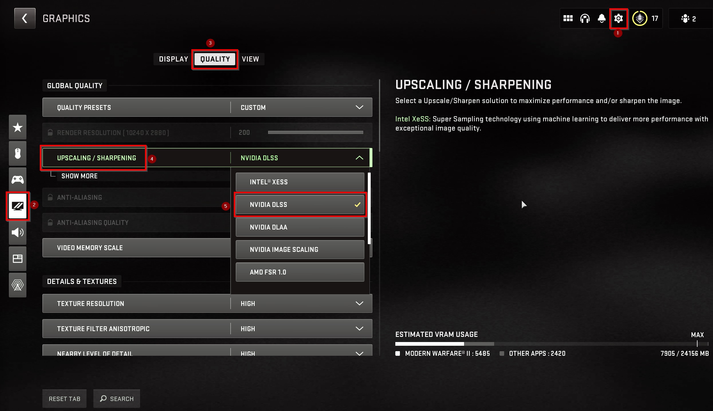

@supersonic07: Hast du DLSS an ? Optionen -> Grafik -> Qualität -> Upscaling
Das schmeißt er nach jedem Treiber-Update raus - warum auch immer. Ohne DLSS hast in dem Game keine Performance ... habe das gleiche "Problem" mit ner 4090. Ohne DLSS = 60 - 80 fps ... mit DLSS 190 - 240 ...

Mit DLSS ändert sich leider nichts an den FPS bei mir. Selbst wenn ich alles auf niedrig und die Auflösung auf 640p stelle, bleiben die FPS gleich
