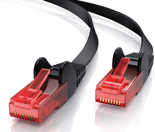

Cat-Kabel kann man auch im rechten Winkel verlegen
Dann hast du aber auch den minimalen Biegeradius unterschritten.

Wenn die Tür ein wenig Spiel hat - also nicht 100% bündig im Rahmen ist, passt das Ding auch noch dazwischen (wenn der Druck auf dem Kabel nicht zu groß ist). Natürlich nicht perfekt aber auch nicht unmöglich. Habe bei mir vor ca. 10 Jahren so ein 50m Kabel quer durch das Haus über 2 Etagen hinweg unter Teppichböden, hinter Fußleisten, im rechten Winkel hinter den Leisten, um Türrahmen vorbei und sogar unter einer Türschiene, wo ständig Leute drüber laufen, verlegt. Sollte ursprünglich nur eine Übergangslösung für einige Monate sein bzw. bis es kaputt geht... aber wollte es nicht.
Erst vor 6 Jahren habe ich zusätzlich noch ein CAT8 Duplex Verlegekabel von Keller bis OG hoch gezogen.

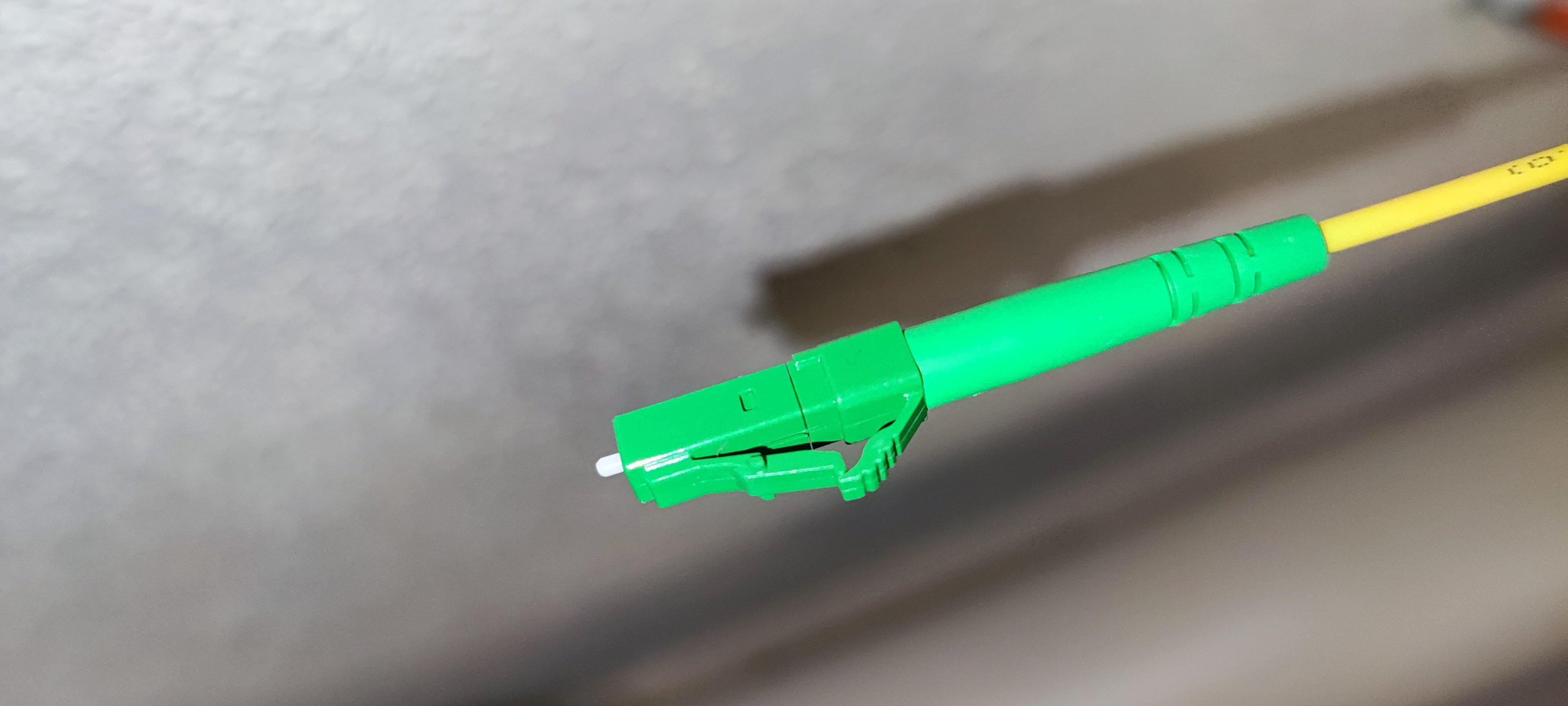

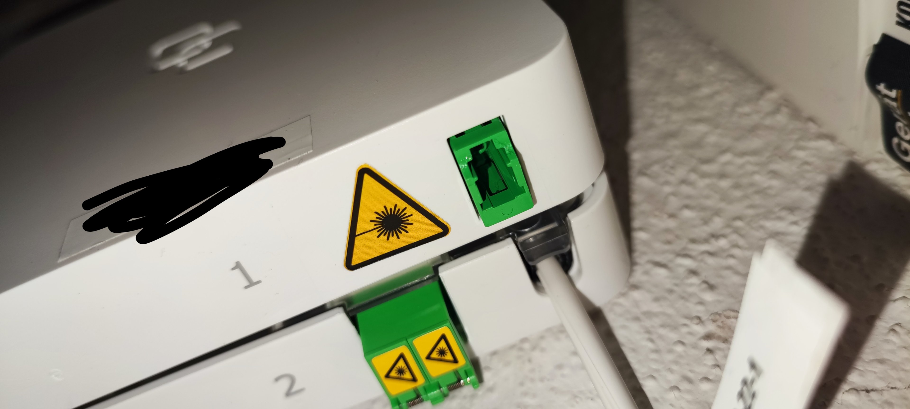

Um noch mal auf die Frage des TE zurückzukommen: Ich hab da noch Zweifel. Waren da mal Bilder, die jetzt weg sind? Ich sehe da nichts.
Zum einen schreibt er von Fibertwist. Den hat die GF an AON Anschlüssen verbaut, aber nicht an GPON (bei GPON ist es Nokia). Außerdem wurde er immer als ONT verbaut, nicht passiv. Allerdings war die Verbindung am HÜP steckbar, sodass man eine Fritzbox betreiben konnte, wenn man wollte.
Dann frage ich mich, woher ihr die Info mit LC/APC habt. Denn wenn der Fibertwist wirklich einen passiven Aufsatz hat, dann gibt es den in 2 Varianten, mit LC/APC und mit SC/APC. Auch da muss man also aufpassen, das richtige Kabel zu erwischen.
Ich habe das Bild entfernt da da ja die Nummer drauf stehen, nicht das damit jemand Blödsinn macht kann ein geschwärztes Bild hochladen, befinde mich aber zur Zeit leider im Krankenhaus und dauert alles etwas.
Bei der Fritzbox steht auf der Homepage LC/APC sollten die 2 sfp's sein
