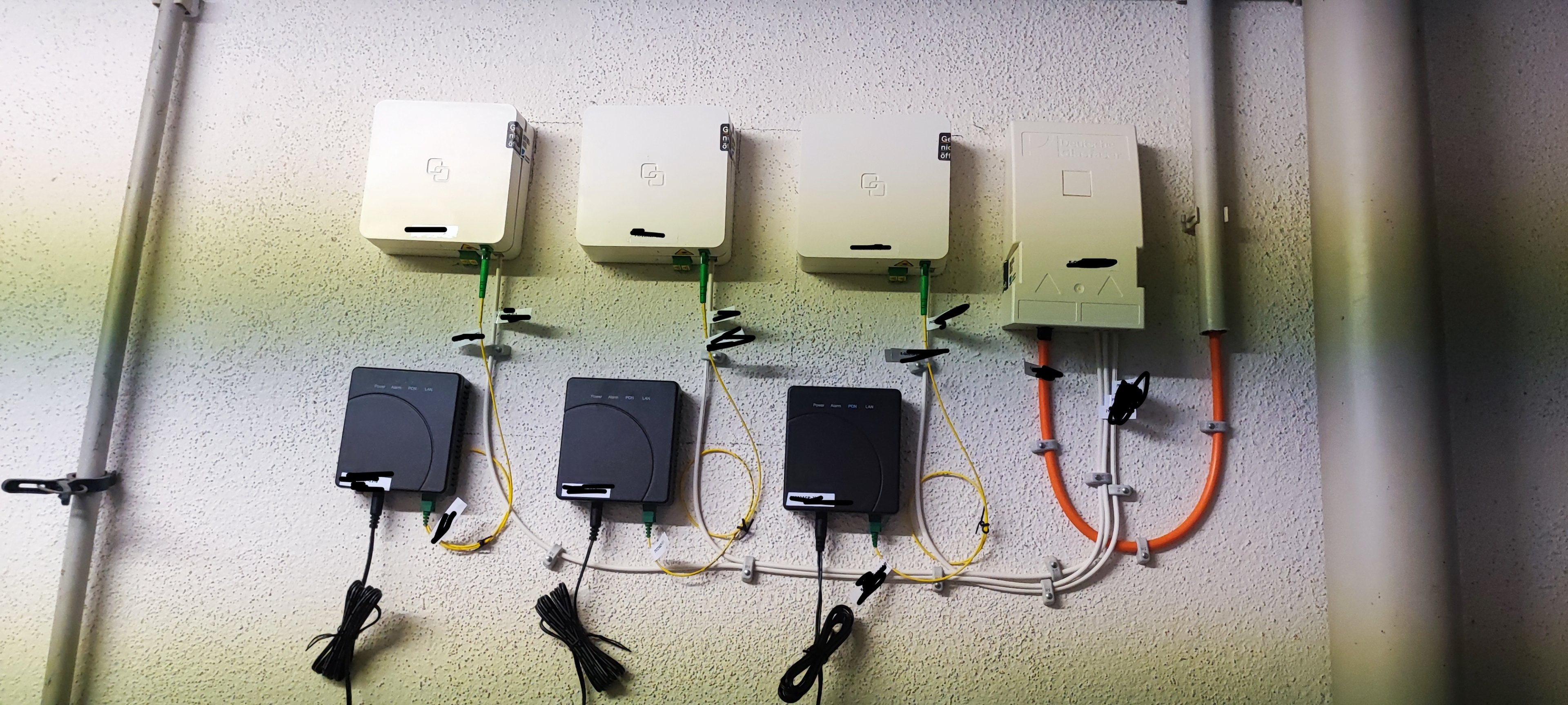

Guten Tag zusammen,
Ich Versuche Jetzt schon ewig über den Support von der deutschen Glasfaser eine Antwort zu bekommen.
Die scheinen aber entweder keine Ahnung zu haben, oder stellen die sich blöd an.
Es geht ganz einfach darum daß wir 3 Parteien in einem Mehrfamilienhaus sind und alle eine Fritzbox 5530 oder eine 5590 haben.
die ja alle ein Glasfaser Modem eingebaut haben.
Wir wissen jetzt nur nicht wie das Kabel heißt von ihrem GF-Ta Fiber Twist zur Fritzbox in das gpon sfp+ Modul.
LC/APC steht bei der Fritzbox schonmal dran.
Kann irgendjemand weiter Helfen Bitte das ich die richtigen Kabel gleich verlegen kann bevor der Techniker kommt und wieder nur Bahnhof versteht.
Vielen Dank schonmal für eure Mühe

LC/APC ist der Name der kleineren grünen Stecker. Das gelb ummantelte Kabel ist eine Singlemode Glasfaser.
das verbaute kabel sieht nach lc/apc auf sc/apc aus, z.b. sowas. wenn die fritzbox lc/apc hat, brauchst du ein kabel mit lc/apc auf beiden seiten, z.b. sowas. (shop ist rein willkürlich gewählt, der hatte die richtigen bilder bei google vorne :))
Hab bei mir auch ein LC/APC auf LC/APC vom HÜP direkt in die 5590 ohne ONT dazwischen. Allerdings haben wir AON, weiß nicht inwieweit das einen Unterschied macht.
Offensichtlich hat keiner eine FritzBox Fiber, da ja überall noch das NT (ONT) angeschlossen ist. Fibere Twist = ONT = wandelt wieder auf LAN um. (Steckt aber auch kein LAN drin, benutzt das überhaupt schon einer?)
Ist auch nicht zulässig das alles im Keller zu haben, sondern müsste zuerst mal in die Wohnung gelegt werden.
Würde da mal mit der Deutschen Glasfaser / Vermieter Kontakt aufnehmen und erstmal gar nichts machen.
Sonst kläre das eben mit dem Techniker.
Offensichtlich scheint es aber LC-APC zu sein.

Die ont's hängen nur als Backup dort und so von uns allen gewünscht da wir sie ja nicht Benutzen wollen, wir wollen mit Glas hoch in die Fritzbox ohne Kupfer.
Als Brauch ich ein Singlemode lc/APC auf lc/APC richtig?

Das Haus gehört unserem Opa bzw Vater meiner Frau. Wir waren alle so einverstanden mit dem Anschluss, mir geht's nur noch um das richtige Kabel 😃

@Der goofy Optisch wohl wie gesagt, LC/APC > FritzBox SFP hat bei GPON auch LC-APC, also ein sehr langes Kabel. Aber Achtung, diese Stecker sind sehr empfindlich, einfach quer durch das Haus legen, dann könnten sie kaputt gehen, da ist es vielleicht doch einfacher das NT zu nutzen und ein LAN Kabel zu verlegen.

Es sind 3 getrennte Wohnungen mit mit vorbereiten Leitungswegen.
Ich will mich nur nicht auf den Techniker verlassen und die LWL Kabel schon vor der Aktivierung rein legen lassen.
Sonst heißt es am Ende noch er hätte nur Patchkabel dabei und die wollen wir alle nicht haben.

Und ja, wie es aussieht haben Fritzboxen l/apc, also braucht man, siehe auch oben l/apc auf l/apc.

Und warum hängen die GF-TAs dann im Keller und nicht in den Wohnungen, wie es normal bei der DG Standard im MFH ist?

Und zur Frage: Ich würde hier ganz klar Ethernetkabel in die drei Wohnungen ziehen und kein Glasfaserkabel.
1. Sind bereits drei entsprechende Glasfasermodems vorhanden.
2. Sind Ethernetkabel viel, viel unempfindlicher als Glasfaserkabel.
3. Erhöht sich die Anzahl geeigneter Router dadurch enorm.
Mit Glasfaser schaffst du aber engere Biegeradien als mit Cat-Kabel, zudem sind die Kabel deutlich dünner. Und solange du nicht über scharfe Kanten ziehst halten die Kabel auch was aus.

Aber passt denn der vorgefertigte Stecker der üblichen und oben verlinkten Glasfaserkabel auch durch das Leerrohr und dessen Biegungen?
Oder ist es für den Laien einfach möglich selber solche Stecker am Glasfaserkabel anzubringen ohne Spezialwerkzeug?
