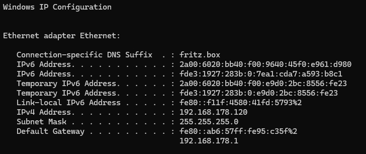

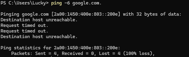

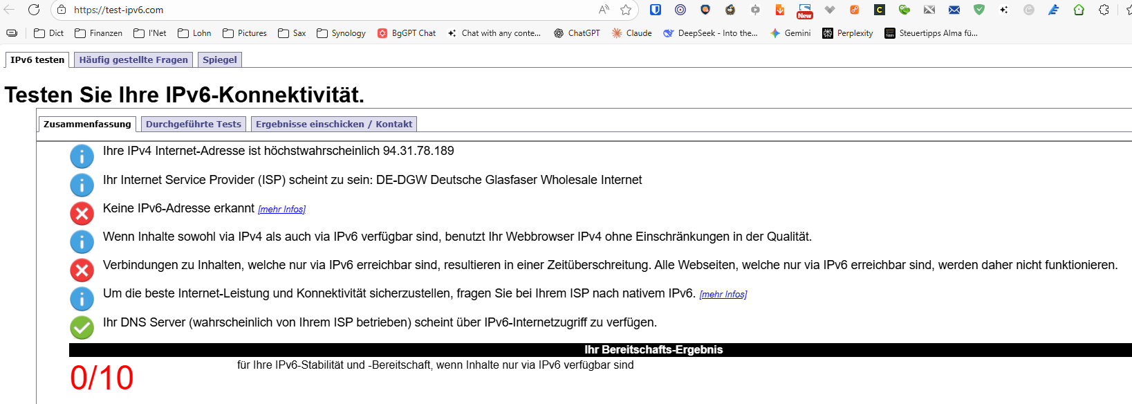

Hallo, dasselbe Problem taucht auch bei mir seit ein paar Tage auf, siehe Anhang für Details. Das hat vorher funktioniert, eit ein paar Tage aber nicht mehr und das ist nur durch fehlenden Zugriff auf NAS und Raspberry aus dem INternet festgestellt worden, ansonsten ist im Fritzbox alles Butter - IP Adressen sind zugeordnet, DHCP scheint zu funktionieren, erst nachdem man die Verbindung "ping -6 google.com." versucht, merkt man den Fehler. Kann jemand helfen? Ich bin Deutsche Glasfaser Kunde aus NRW

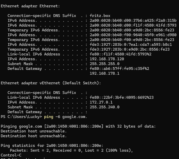

Ich kann kein IPv6 Adresse im Internet pingen oder anderen Weg erreichen und die Geräte im LAN aus dem Internet auch nicht erreichbar sind.

Okay, Entschuldigung, wahrscheinlich habe ich das Problem falsch verstanden. An welchem "treat" soll ich meine Frage richten? Es geht um nicht funktionierenden IPv6 Konnektivität weder von, noch zu LAN Geräte.
