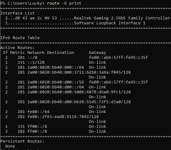

Dafür sehe ich im Moment noch keinen Anhaltspunkt. Ich sehe da nur Adressen aus 2 Subnetzen, und zwar aus zwei unterschiedlichen /56. Die können auch durch falsche RAs lokal produziert werden. Bevor ich da bei der DG Druck machen würde, sollte man erst mal sicherstellen, dass wirklich dort ein Problem ist.
Wie sieht das zugewiesene Prefix der DG aus?
Hier ist die Konfiguration

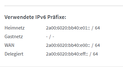

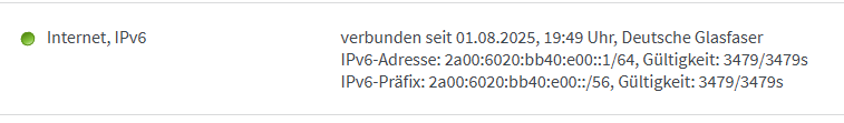

Die Konfiguration ist falsch für die DG. Du darfst nicht die WAN Adresse aus dem zugewiesenen Prefix zuweisen. Es gibt bei der DG zwar einen Zusammenhang zwischen WAN Adresse und Prefix, aber die WAN Adresse kommt nicht aus dem Prefix Bereich.
Danke für den Hint, das habe ich jetzt geändert und die ganze Konfiguration sieht wie folgt aus:
Internet->Zugangsdaten->IPv6->IPv6-Unterstützung aktiv->Native IPv6-Anbindung, Globale Adresse automatisch aushandeln, DHCPv6 Rapid Commit verwenden
Heimnetz->Netzwerk->IPv6 Adressen->Router Advertisement im LAN aktiv,
->Weitere IPv6-Router im Heimnetz->Diese Fritzbox stehlt den Standard Internet Zugang zur Verfügung-> mittel
-> DNSv6 Server im Heimnetz-> DNSv6-Server auch über Router Advertisement bekanntgeben (RFC 5006)
-> DHCPv6 Server im Heimnetz->DHCPv6-Server in der FRITZ!Box für das Heimnetz aktivieren->DNS-Server, Präfix (IA_PD) und IPv6-Adresse (IA_NA) zuweisen
und hier sind die verwändete IPv6 Präfixe:
Verwendete IPv6 Präfixe:
Heimnetz 2a00:6020:bb40:e00::/64
Gastnetz -/-
WAN 2a00:6020:bb00::/64
Delegiert 2a00:6020:bb40:eff::/64

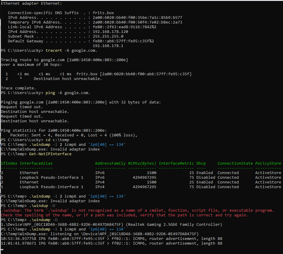

IA_NA bitte nicht anschalten, maximal IA_PD, falls Du eine Router-Kaskade planst. Ansonsten kann jener (lokale) DHCPv6-Server auch komplett abgeschaltet werden. Aber hat mit Deinem Problem jetzt nichts zu tun, sondern (vermutlich) nur mit dem vorherigen Screenshot, also dass Du am Computer haufenweise IPv6-Adressen aus verschiedenen Präfixen hattest.
Kurz nachdem Glasfaser Synchronisierung von mir initiiert wurde, war die IPv6 Verbindung da und ich konnte den ping zu google sehen, 1 oder 2 Minuten später war das wieder weg:
Die einzige Quelle kann in dem Fall den Router selbst sein - es sind keine weiteren Geräte, ausser Windows 11 Desktop in diesem Netz jetzt angeschlossen. Der Desktop Komputer habe ich über Vodafone, mit Router 6660 gerade getestet und alles funktioniert fehlerfrei, IPv6 ist dauerhaft zugewiesen und ping und tracert zeigen den Weg und erreichen IPv6 Objekten im Internet. Ich habe jetzt den DG Router ausgeschaltet und lasse ihm 1 Stunde ruhen. Melde mich nachher mit Ergebnissen
Ja, das ist denkbar. Wenn die Fritzbox falsch konfiguriert ist, kannst du genau das Fehlverhalten provozieren. Zeige doch mal Screenshots der LAN Konfiguration.

Hallo wieder, sagt mir bitte, basieren d auf den angehängten Screenshot, ob jetzt das Problem mit doppelten RA und Subnetze gelöst worden ist, damit wir uns an dem fehlenden IPv6 Traffik konzentrieren können?
