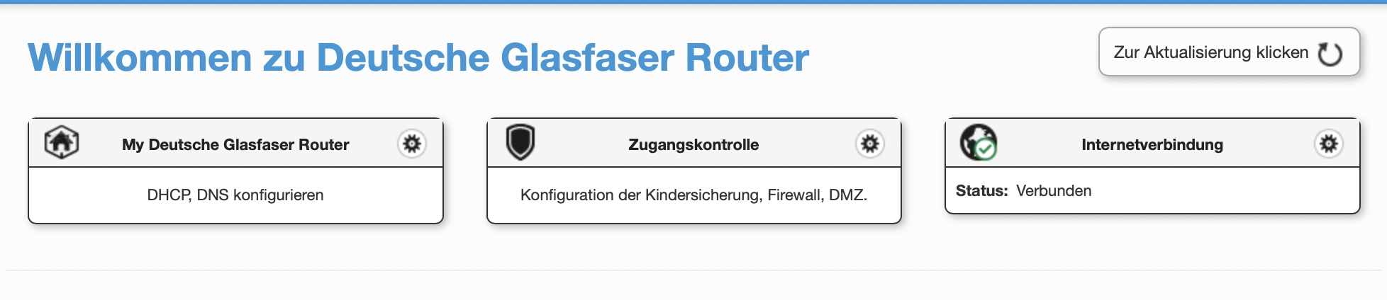

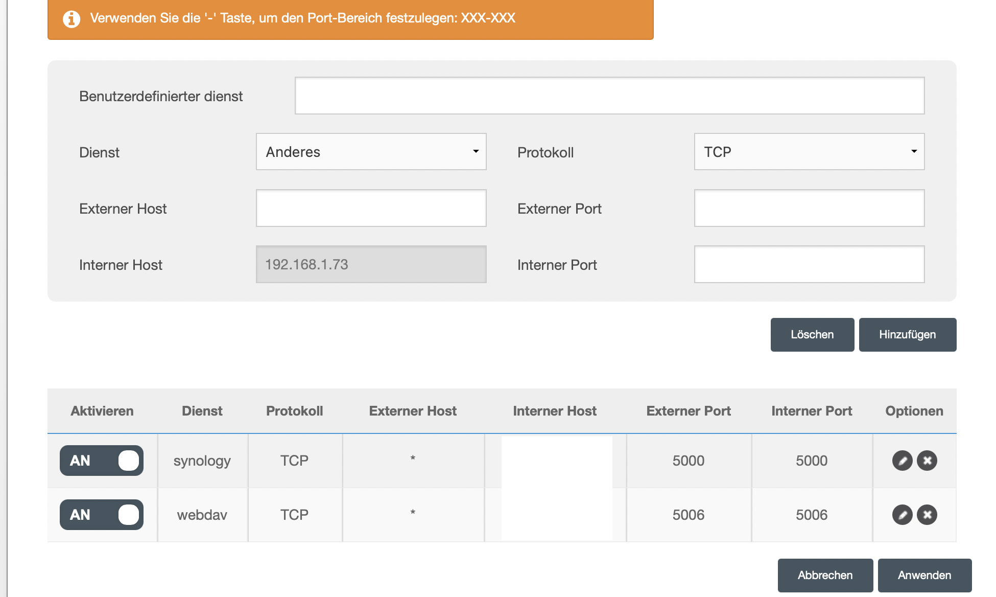

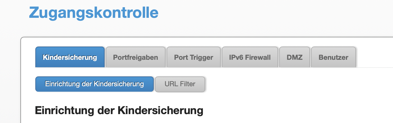

Moin, ich habe seit gestern Glasfaser. Leider Funktioniert meine NAS mit ihren externen Funktionen nicht mehr.
Ich habe versucht den Port 5000 und 5006 frei zu geben speziell für das NAS aber es funktioniert leider nicht... kann mir einer Helfen und sagen was ich falsch gemacht habe?
einmal für Webdav und einmal für die ganzen Dienste...
zwei Bilder im Anhang
PS: irgend was muss ich an dem Glasfaser router einstellen aber ich weiß absolut nicht was

Bei Deutsche Glasfaser bekommst nur mit Business Vertrag eine einzelne IPv4 unter der man auch Port-Forwarding machen kann. Du hast garantiert einen NAT vor dir weshalb du maximal per IPv6 zugreifen kannst oder eben mit irgendwelchen Diensten welche dir das entsprechend über IPv4 routen.

Auf Business umschalten (dualstack) oder über ipv6 verbinden. IPv4 geht bei dir nicht , da „ds-lite/cgn“ (du und viele andere User deines Provider teilen sich dieselbe ipv4). Zum Surfen oder Server erreichen/Gamen „nach aussen“ kein Problem, zu dir nach Hause verbinden über ipv4 unmöglich . Syno/qnap/thecus hat eigene cloudbasierten Zugang über ipv6 mit integriertem ddns

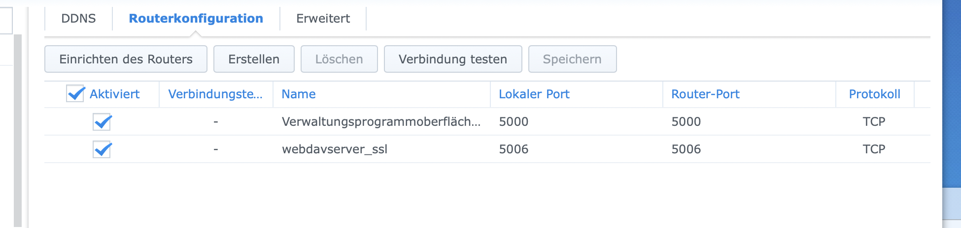

so hatte vorher die Unitymedia Connect Box , von der gehe ich auf meine Unifi AP. Bei der connectbox musste ich einfach ein paar Ports freigeben und webdav lief.
Jetzt habe ich ja nur die AP in dem Modem von DG gesteckt und versucht die Port frei zu schalten, aber keine Chance.
iPv4 und 6 wird mir aber angezeigt...
-Kann ich denn jetzt den weg über DDNS gehen ?
sowas von kompliziert... man ey

Nope, wird nicht klappen.
Klappt nur noch über Umwege, in die du dich erst einlesen musst...

Das was klappt wäre QuickConnect, sofern du willst das alles über die Server von Synology geht

Es geht nur darum, daß dein NAS eine Verbindung zu einem Synology-Server aufbaut, du von draußen ebenfalls eine Verbindung zu diesem Synology-Server und er dann zwischen dir und deinem NAS vermittelt. Wenn du damit leben kannst, daß Synology weiß, was du wann wo tust, ist das eine Alternative, um trotz CG-NAT wieder auf dein NAS zugreifen zu können.
