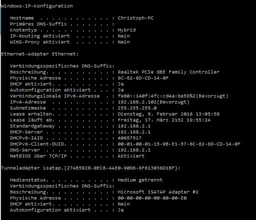

start -> ausführen -> cmd *als administrator ausführen
ipconfig /all [enter]
screen posten
Hier ist der screen.

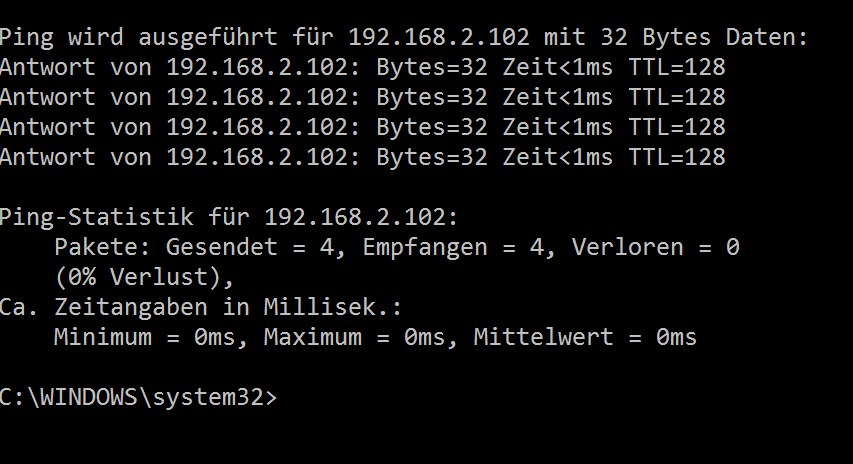

kommt der ping vom pc/lappi durch das dlan zum router?
Danke dir, ja, der ping kommt durch (sieht zumindest so aus).

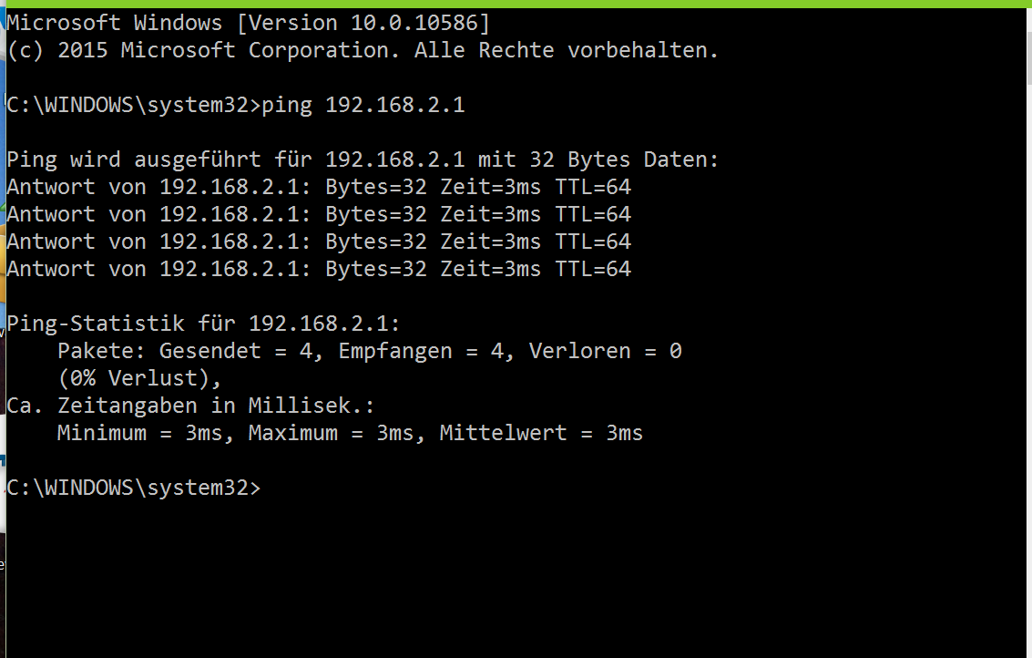

Du hast deinen eigenen Rechner angepingt. Setze den Ping mal auf dein 192.168.2.1, das sollte dein Router sein.
Schon mal den Router und die DLAN-Adapter neu gestartet (für 1-2 Minuten stromlos machen)? Kommen andere Geräte (z.B.) per WLAN ins Internet?
Ups, sorry.
Jetzt geschieht aber das gleiche.
Ja, über's WLAN vom Router verbinden sich alle Geräte tadellos.
Okay, bis zum Router kommst du schon mal.
Versuche mal eine Ping auf www.google.de. Klappt das auch nicht, dann bitte mal die 173.194.112.175 anpingen (IP-Adresse von Google).

An sich sieht der Ping gut aus. 3 ms sind nicht perfekt, aber mit Dlan okay.

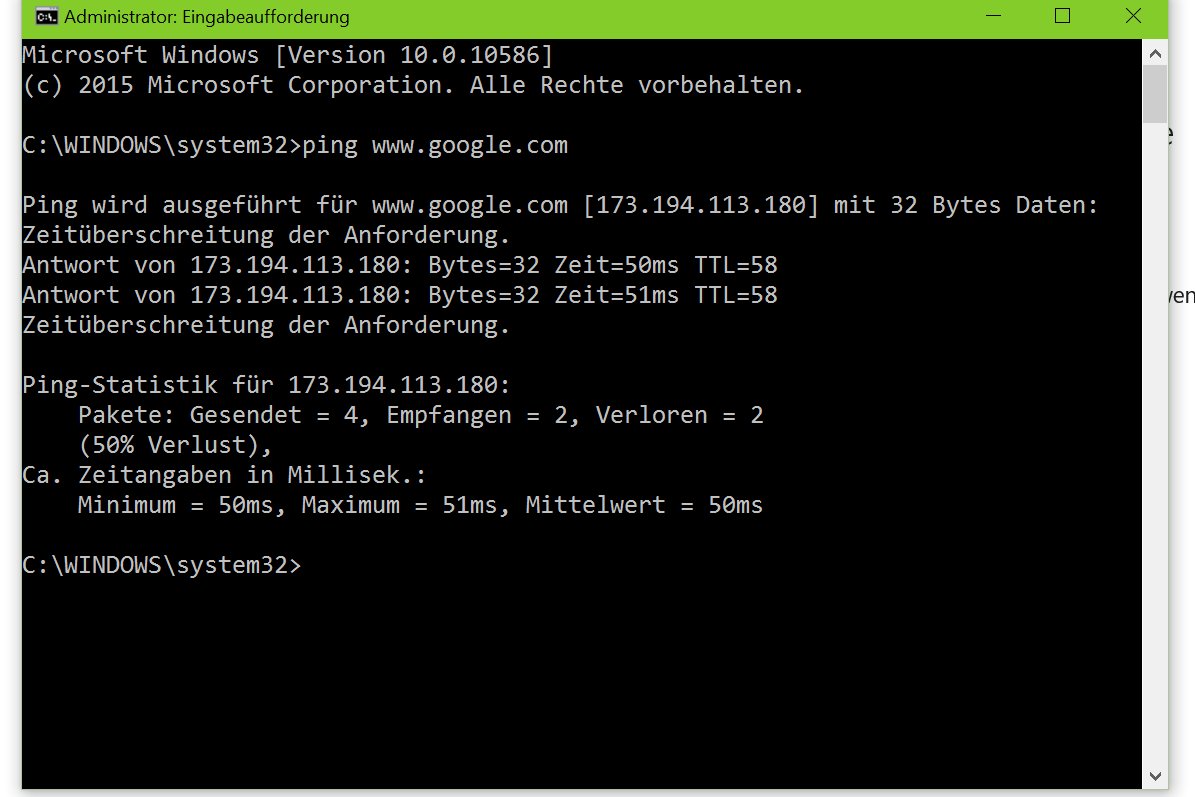

Zu Google kommt der ping manchmal teilweise an (Bild).
Ich komme mit keinem Programm ins Internet, weder mit Mozilla, Edge, Mail, etc. Etwas deinstalliert/installiert habe ich eigentlich auch nicht, nur den Devolo etwas länger nicht mehr benutzt gehabt.

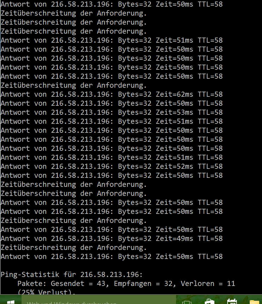

mach mal lieber nen ping mit mehr paketen, 4 sind zu wenig denke ich.
ping (was auch immer google,web.de, etc) -t
Dann bekommst du nen dauerping, mit STRG+C kannste den dann stoppen.
Am Anfang darf schon mal nen kleiner Abbruch sein, aber danach sollte alles konstant laufen. Zu starke ms Schwankungen dürften auch nicht vorkommen.
Kannst du den Rechner direkt per LAN am Router anschließen? Funktioniert es dann? Funktioniert ein anderer Rechner, den du per LAN an das DLAN anschließt? Ich vermute ein Problem bei den DLAN-Adaptern.
Der Dauerping läuft auch nicht gut, nach 4 bis 5 erfolgreichen Paketen immer 1,2 gescheiterte.
