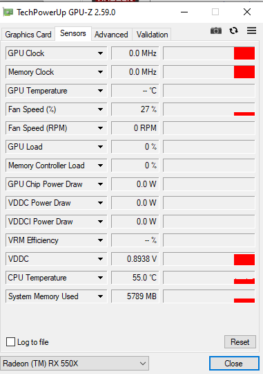

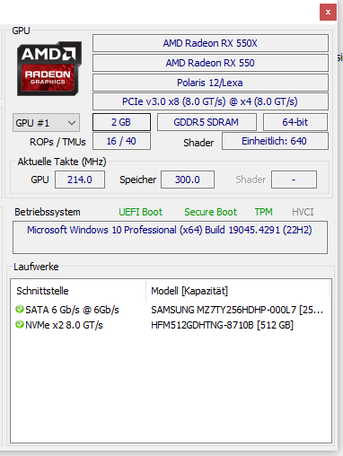

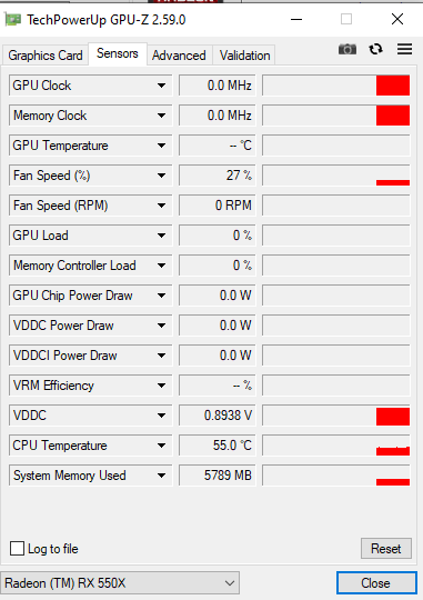

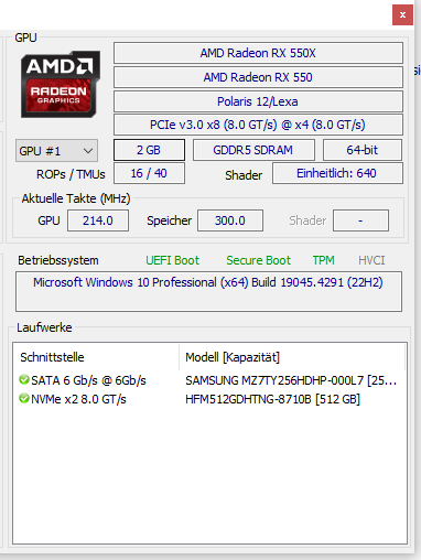

Ich melde mich hier, weil ich seit einiger Zeit nun mit meiner dedizierten Grafikkarte auf meinem Laptop kämpfe, diese zwar erkannt wird, aber keine Grafikleistung liefert. Hier aber erstmal die Specs meines Laptops und Setups:
  • Lenovo Thinkpad E590
  • Intel Core i7-8565U
  • 2 x 8GB SK Hynix GMA81GS6JJR8N-VK RAM
  • INTEL UHD Graphics 620 (Integrierte Grafikkarte)
  • AMD RX 550X - 2GB (dedizierte Grafikkarte)
  • Windows 10
  • Docking Station USB-C Gen2
  • 3 Monitore
  • Alle Treiber und Systemupdates auf dem neuesten Stand
Problembeschreibung:

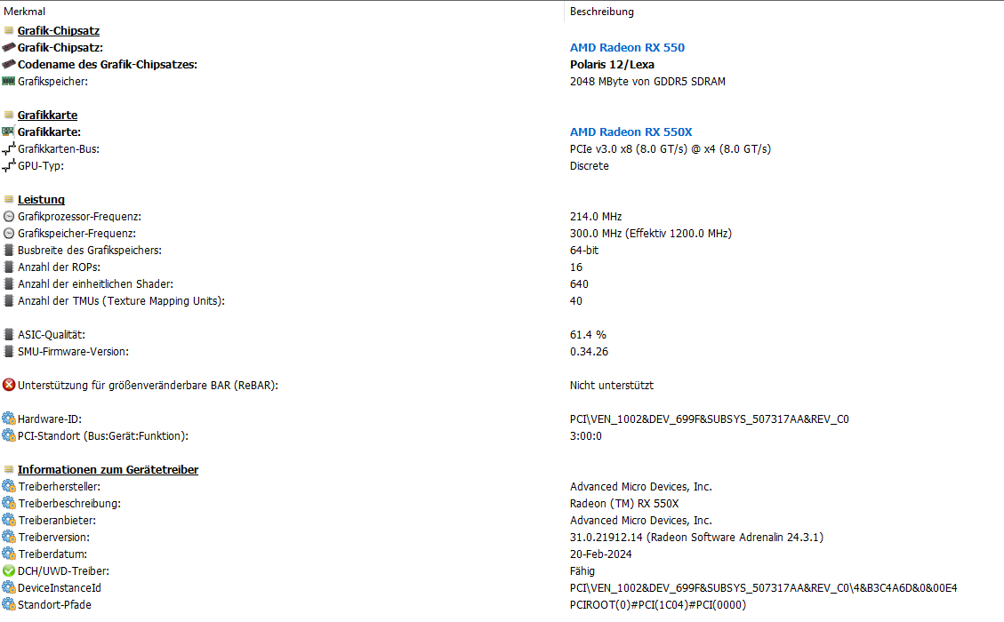

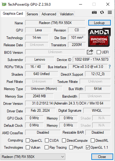

Die Dedizierte RX 550X Grafikkarte wird erkannt (z.B durch GPU-Z und HWInfo64) und auch der neueste Treiber wird installiert und durch die Systeme erkannt. Doch liefert die dedizierte Grafikkarte keinen Grafikoutput und der Laptop fällt immer wieder auf die UHD 620 Graphics zurück. Auch wenn diese deaktiviert wird. Der neueste Treiber für die RX 550X ist installiert und wird auch erkannt, Allerdings erst, wenn die dedizierte Grafikkarte deaktiviert und dann wieder aktiviert wird.
Hier einige Dinge, die mir aufgefallen sind:
  • Nach Installation des neuesten Treibers und anschliessendem Neustart des Laptops wird die dedizierte Grafikkarte nicht erkannt und produziert den Fehlercode 43
  • Erst nach Deaktivierung und anschliessender Neuaktivierung im Geräte Manager wird die Grafikkarte wieder erkannt.
  • Wenn die Grafikkarte im Geräte Manger den Fehlercode 43 ausgibt, wird sie in GPU-Z und HWinfo64 nicht erkannt.
  • Auch mit Deaktivierung der Intel UHD Graphics 620 bringt die RM 550X keine Grafikleistung
  • Installation des alten Treibers bringt keine Verbesserung
Generell betreibe ich den Laptop über deine Lenovo Gen2 Docking Station und habe an dieser 3 Monitore angeschlossen. Gerne möchte ich alle drei Monitore erkennen und betreiben können.

Die aktuellen Treiber für die Intel UHD 620 hast du auch installiert ? Denn ohne diese kann die RX550 nicht funktionieren, deswegen bringt es auch nichts, wenn du die UHD 620 deaktivierst.
Des weiteren kann die TinkPad USB-C Dock Gen2 dein Gerät auch nur mit max. 60W versorgen. Das Gerät benötigt allerdings ein 65W Netzteil.
3 Monitore sind kein Problem, bedenke aber, das dein Notebook kein Thunderbolt besitzt, somit ist die Durchsatzrate von deinem Typ C sehr beschränkt.
Bemerkst du die fehlende Grafik-Leistung nur an dem Aspekt, dass Bildschirme nicht erkannt werden? Oder z.B: auch in Spielen/Anwendungen (zur Not irgendwelche GPU Benchmarks zum testen nehmen).
Es kann sein, dass der C-Port einfach keine 3 Bildschirme schafft - z.B. weil der Ram zu langsam ist, oder ähnliches. Auch kann es sein, dass die Display-Port Ausgabe des C-Ports an die iGPU gekoppelt ist und nicht an die dGPU. Das ganze ist eine riesen Wissenschaft - siehe hier:
